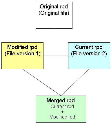

マージ・プロセスには、一般的に次の3つのバージョンのOracle BIリポジトリが関与しています。元のリポジトリ、変更済リポジトリおよび現行のリポジトリです。
元のリポジトリとは元のリポジトリ(親リポジトリ)ですが、変更済リポジトリと現行リポジトリは、マージする2つのリポジトリです。現行のリポジトリは、モデル管理ツールで開いているリポジトリです。
マージ・プロセス中、モデル管理ツールは、現行のリポジトリを使用して、元のリポジトリを変更済リポジトリおよび現行のリポジトリと比較します。2つの比較から生じる未解決の変更がある場合、競合が発生します。たとえば、変更済リポジトリでオブジェクトAをBに名前変更したが、現行のリポジトリでオブジェクトAをCに名前変更すると、競合が発生します。
リポジトリのマージ機能を使用すると、オブジェクト・ベースで最終的なマージ・リポジトリで維持する変更を決定できます。競合がない場合、マージは自動的に実行されます。
完全なマージには、次の2つのタイプがあります。
  • 共通の親。このマージは、3方向マージと呼ばれ、共通の親リポジトリおよび2つの派生リポジトリがある場合に便利です。1つの親(元の)リポジトリと2つの派生リポジトリがあります。マージ後、4番目のマージ済リポジトリが作成されます。
    次の図の例では、バイナリOracle BIリポジトリ(RPD)のマージを想定していますが、MDS XMLリポジトリでこのタイプのマージを実行することもできます。

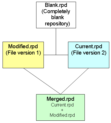

  • 共通の親なし
    オブジェクトに共通の親を使用しないマージは、2方向マージとも呼ばれます。一方のリポジトリから他方のリポジトリにオブジェクトをインポートする場合は、2方向マージを使用します。共通の親を使用しないオブジェクトのマージを実行するには、モデル管理ツールで空のリポジトリを元のリポジトリとして、3方向マージを使用します。
    次の図の例では、バイナリOracle BIリポジトリ(RPD)をマージしています。MDS XMLリポジトリでこのタイプのマージを実行することもできます。
共通の親を使用した完全なリポジトリ・マージの実行
モデル管理ツールを使用して、共通の親を使用した完全なリポジトリ・マージを実行する方法を学習します。
この方法は、元の親リポジトリがあり、変更済の2つのリポジトリ・バージョン(現行のバージョンおよび変更済バージョン)にあるオブジェクトに対して実行された変更をマージする場合に使用します。現行のリポジトリに存在しないオブジェクトが新しいオブジェクトとして作成されます。
オブジェクトの等化およびマージ戦略のリファレンスを参照してください。

共通の親を使用しない完全なリポジトリ・マージの実行
モデル管理ツールを使用して、共通の親を使用せずに完全なリポジトリ・マージを実行する方法を学習します。
この方法は、あるリポジトリ(変更済リポジトリ)から別のリポジトリ(現行のリポジトリ)にオブジェクトをインポートする場合に使用します。
現行のとして定義することを選択したリポジトリでは、「プレゼンテーション」レイヤーは、「物理」レイヤーまたは「ビジネス・モデルとマッピング」レイヤーの、保持するオブジェクトを参照します。「プレゼンテーション」レイヤーのオブジェクトによって参照されない現行のリポジトリのビジネス・モデル、データベースや接続プールなどのオブジェクトは、マージ中に廃棄されます。必要に応じて、マージを実行する前に、これらのオブジェクトを参照するプレースホルダ・サブジェクト・エリアを追加して、必要なオブジェクトが保持されるようにする必要がある場合があります。マージ・プロセス中にどのオブジェクトが保持され、どのオブジェクトが廃棄されるかを学習するには、「マージ・ルール」を参照してください。
  1. モデル管理ツールで、「ファイル」を選択してから、マージで元のリポジトリとして機能する「新規リポジトリ」を選択します。
  2. 新規リポジトリの作成ウィザードで、リポジトリの名前を入力します(たとえば、 blank.rpd)。
  3. 「メタデータのインポート」で「いいえ」を選択します。
  4. このリポジトリに使用するリポジトリ・パスワードを入力し、確認します。
  5. 「終了」をクリックします。
  6. 空のリポジトリを閉じます。
