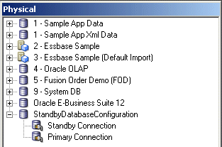

スタンバイ・データベース構成には2つの異なる物理データ・ソースがありますが、物理レイヤーに作成するデータベース・オブジェクトは1つだけです。この図は、物理レイヤーにおけるスタンバイ・データベース構成のデータベース・オブジェクトと接続プールを示しています。

スタンバイ・データベース構成の接続プールの作成
スタンバイ・データベース構成のデータベース・オブジェクトをリポジトリに作成したら、管理ツールを使用して、2つの接続プールを作成します。スタンバイ・データベースを指す接続プールと、プライマリ・データベースを指す接続プールです。
ほとんどの接続にスタンバイ接続プールが使用されるため、必ず、スタンバイ接続プールが最初に表示されるようにしてください。接続プールは、最大接続数に達するまで、表示されている順に使用されます。スタンバイ・データベースのチューニングに合せて最大接続数を設定してください。接続プールの作成または変更を参照してください。
  1. モデル管理ツールの物理レイヤーで、スタンバイ・データベース構成のデータベース・オブジェクトを右クリックし、「新規オブジェクト」を選択し、「接続プール」を選択します。
  2. 接続プールの名前を入力し、呼出しインタフェースがスタンバイ・データベース・タイプに適していることを確認します。
  3. スタンバイ・データベースのデータ・ソース名を入力します。
  4. スタンバイ・データベースのユーザー名とパスワードを入力します。
  5. 「OK」をクリックします。
  6. モデル管理ツールの物理レイヤーで、スタンバイ・データベース構成のデータベース・オブジェクトを右クリックし、「新規オブジェクト」を選択し、「接続プール」を選択します。
  7. 接続プールの名前を入力し、呼出しインタフェースがプライマリ・データベース・タイプに適していることを確認します。
  8. プライマリ・データベースのデータ・ソース名を入力します。
  9. プライマリ・データベースのユーザー名とパスワードを入力します。
  10. 「OK」をクリックします。
