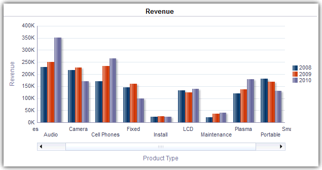

グラフのズームおよびスクロール
グラフのズームおよびスクロールが有効な場合は、グラフには「ズーム」ボタンがあります。「ズーム」ボタンを使用すると、グラフの描画領域で軸を使用してズーム・インおよびズーム・アウトを実行できます。
軸でズーム・インした後は、その軸をスクロールできます。ズームおよびスクロールは、「グラフのプロパティ」ダイアログの「一般」タブで有効にします。
たとえば、ブランド売上分析の結果でグラフを表示しているときに、「Product Type」軸でズームインできます。このようにして、軸をスクロールし、製品タイプ別に詳細なデータを表示できます。
グラフでズームおよびスクロールするには、グラフにマウス・カーソルをあわせて「ズーム」ボタンを表示し、「ズーム」をクリックします。1つの軸のみが有効な場合は、「ズーム・イン」または「ズーム・アウト」を選択します。
