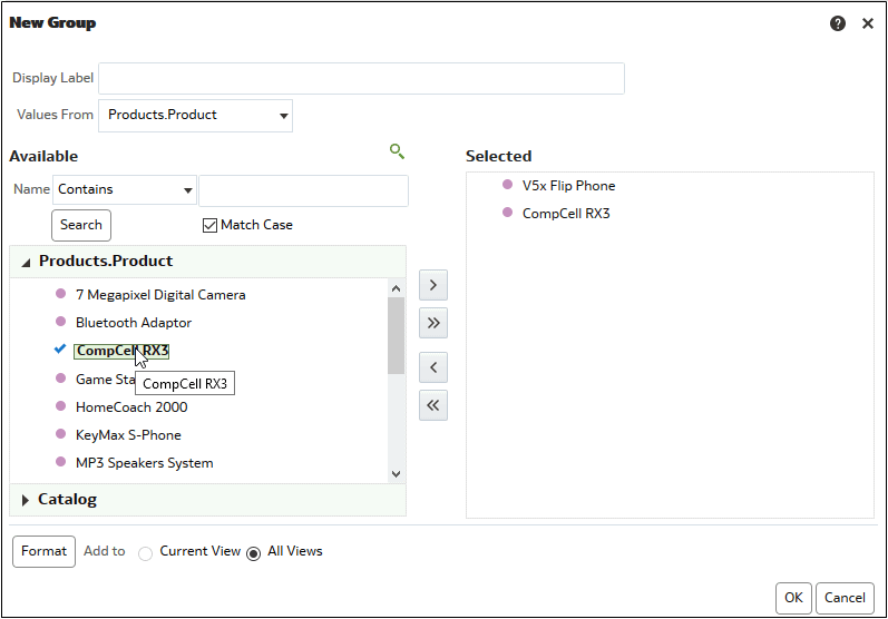

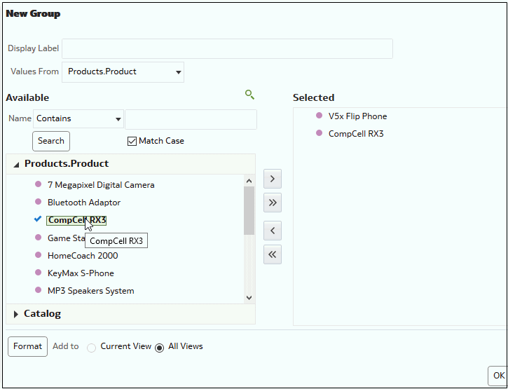

表、ピボット表、トレリス、ヒート・マトリックスまたはグラフにデータを表示する方法として、グループまたは計算項目を作成できます。
グループおよび計算項目を使用して、データ・ソースに存在しない新規メンバーを列に追加できます。これらのメンバーは、カスタム・メンバーとも呼ばれます。
グループを使用して、メンバーのリストとして、またはメンバーのリストを生成する選択ステップのセットとして、列のメンバーを定義します。グループはメンバーとして表されます。
計算項目はメンバー間の計算で、ドリルできない1つのメンバーとして表されます。計算項目を作成する際は、選択した項目の集計方法に新規メンバーを追加します。合計、平均またはカスタム式を使用して集計できます。
グループと計算項目の作成
グループまたは計算項目を使用して、新しいメンバーを列に追加します。
たとえば、モバイル・デバイスに対して生成された売上金額をレビューし、その数字を他の製品タイプと比較できます。「Product」列に対して、折り畳み式携帯電話とスマートフォンが含まれる「Mobile Devices」というグループを作成できます。

グループのコンテンツの表示
グループのコンテンツを表示して、必要なメンバーが含まれていることを確認できます。
たとえば、「Product Category」列にカテゴリのグループを作成したとします。グループのコンテンツを表示して、適切なカテゴリが含まれていることを確認できます。

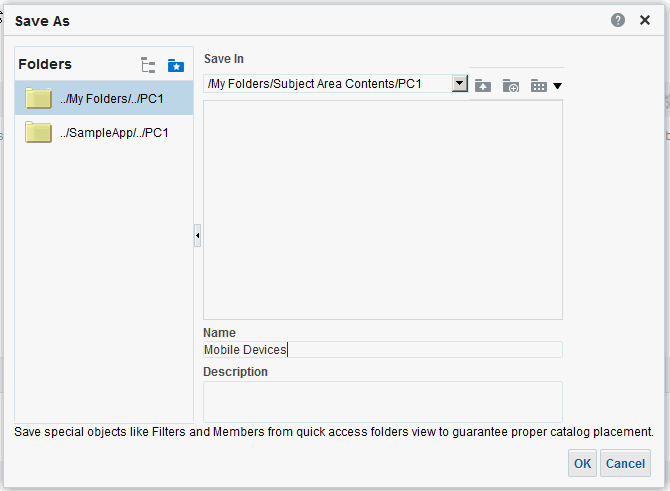

グループと計算項目の保存
グループまたは計算項目は、(分析内の)インライン・オブジェクトまたは名前付きオブジェクト(スタンドアロン・オブジェクト)として保存できます。
たとえば、ブランド売上分析で再利用するために、モバイル・デバイス・グループを名前付きオブジェクトとしてカタログに保存できます。
グループまたは計算項目をインライン・オブジェクトとして保存
グループまたは計算項目を名前付きオブジェクトとして保存
「結果」タブで、「選択ステップ」ペインを表示します。
グループまたは計算項目のリンクをクリックします。
「グループを次の名前で保存」または「計算項目を次の名前で保存」を選択します。
「保存場所」フィールドにフォルダを入力します。
「OK」をクリックします。

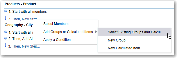

「選択ステップ」ペインからグループまたは計算項目を再利用:
- 「結果」タブで、適用するグループまたは計算項目の選択と同じ列が含まれる分析を表示します。
- 「選択ステップ」ペインで、適切な列に対して「次に、新規ステップ」を選択します。
- 「グループまたは計算項目の追加」を選択します。
- 「既存のグループおよび計算項目の選択」を選択します。
- 結果のダイアログで、「使用可能」領域からグループまたは計算項目を選択して「選択済」領域に移動します。
- 「OK」をクリックします。
