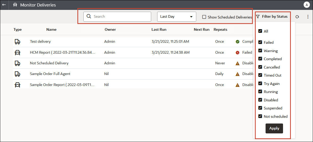

コンソールから配信をトラッキングするには:
  1. ホーム・ページに移動し、「ナビゲータ」をクリックしてから「コンソール」をクリックします。
  2. 「配信のモニター」をクリックします。
    配信は実行日別にリストされ、最新の配信が最初に表示されます。最初は、過去24時間(「最終日」)に送信された配信のみが表示されます。過去一週間の配信またはすべての配信を表示するには、「過去7日間」または「すべての時間」を選択します。
    「スケジュール済配信の表示」をクリックして、将来実行するようにスケジュールされている配信を表示します。たとえば、明日の午前9時に実行するように配信をスケジュールするとします。前夜または午前8時に「配信」ページを見ると、配信がまだ実行されていないため、「スケジュール済配信の表示」を選択した場合にのみ配信が表示されます。
  3. 配信のリストを名前、時間またはステータスでフィルタ処理します。
    • 名前: 名前でフィルタ処理するには、検索ボックスに検索する配信の名前を入力し、[Enter]を押します。
    • 時間: 時間でフィルタ処理するには、時間フィルタをクリックします。「最終日」、「過去7日間」、「すべての時間」から選択します。
    • ステータス: ステータスでフィルタ処理するには、「ステータスによるフィルタ」をクリックします。「失敗」、「警告」、「完了」、「取消済」、「タイムアウト」、「再度試行」、「実行中」、「無効」、「一時停止」、「未スケジュール」から1つ以上を選択し、「適用」をクリックします。

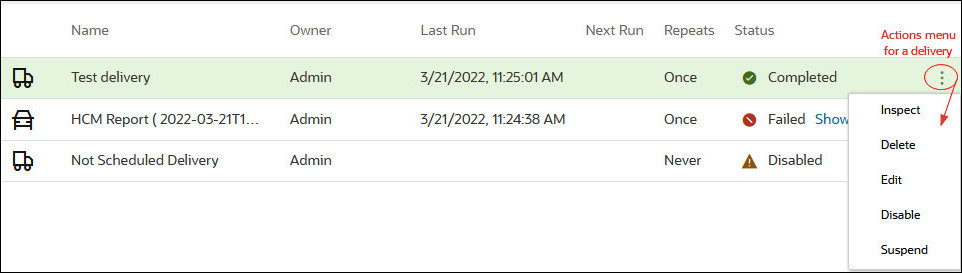

  4. 配信の「アクション」メニューをクリックして、単一の配信を確認または管理します。
  5. コンテンツをプレビューするには、配信の「アクション」メニューをクリックし、「レポートの表示」を選択します。
    このオプションは、エージェントによって配信が生成されている場合は使用できません。
  6. 前回または次の実行の日付、配信頻度、履歴など、配信の詳細を表示するには、配信の「アクション」メニューをクリックして「検査」を選択します。
    これまでのジョブ実行を表示したり検索したりするには、「履歴」をクリックします。名前や時間、ステータスのフィルタを使用すると、必要な配信を見つけやすくなります。
  7. 配信を編集するには、配信の「アクション」メニューをクリックし、「編集」を選択します。
    • 電子メール配信 — 電子メール・オプションを更新します。
    • エージェント配信 — 配信に関連付けられているエージェントを編集します。
  8. 失敗した、または警告ありで完了した配信をトラブルシューティングするには、詳細の表示...をクリックします。
    「エラー」アイコン 失敗 - 「詳細の表示...」をクリックして、問題のある箇所を特定して修正します。
    「警告」アイコン 警告 - 「詳細の表示...」をクリックして、詳細を参照します。
  9. 配信を無効にするには、配信の「アクション」メニューをクリックし、「無効化」を選択します。
    配信を後で有効にする場合は、配信の「アクション」メニューをクリックし、「有効化」を選択します。
  10. 配信および今後予定されているすべての配信を削除するには、「削除」、「OK」の順に選択します。
  11. 複数の配信を削除、再開または一時停止するには、[Ctrl]を押しながら対象の配信をクリックして選択し、右クリックして、実行するアクション(「削除」、「再開」、「一時停止」)を選択します。
