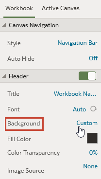

「表示」でのワークブックのヘッダーの色の変更
プレゼンテーション・フローの設計時、ワークブックのヘッダーの背景色や透明度をカスタマイズできます。
  1. ホーム・ページでワークブックにカーソルを合せ、「アクション」をクリックして「開く」を選択します。
  2. 「表示」をクリックします。
  3. 「表示」ページで、「ワークブック」タブをクリックします。
  4. 「ヘッダー」セクションで、「背景」フィールドをクリックし、「カスタム」を選択します。
    ワークブック・ヘッダーの背景オプション
  5. 「ヘッダー」セクションで、「塗りつぶしの色」と「色の透明度」のフィールドを使用して、ヘッダーの背景の表示方法を指定します。
  6. 「保存」をクリックします。

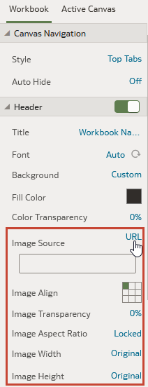

「表示」でのワークブック・ヘッダーへのイメージの追加
プレゼンテーション・フローの設計時、ファイルまたはURLからワークブック・ヘッダーにイメージを追加し、イメージの表示方法を指定できます。
  2. 「表示」をクリックします。
  4. 「ヘッダー」セクションで、「背景」フィールドをクリックしてから「カスタム」を選択します。
  5. 「ヘッダー」セクションで、「イメージ・ソース」フィールドをクリックし、イメージの取得場所を選択します。
    • 「URL」を選択した場合は、イメージ・ソースのURLをテキスト・フィールドに貼り付けます。
    • 「ファイル」を選択した場合は、ファイル・アップロード・アイコンこの画像は、ファイル・アップロード・アイコンを示しています。をクリックし、使用するファイルを参照して選択します。
  6. 「ヘッダー」セクションで、イメージの幅や高さなど、イメージの表示プロパティを指定します。
    ワークブック・ヘッダーのイメージ・ソース・オプション
  7. 「保存」をクリックします。
