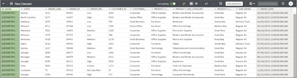

  1. ホーム・ページで、「作成」,、「データセット」の順にクリックします。
  2. 「データセットの作成」ダイアログで、SDO.Geometry列を含むOracleデータベースへの構成済接続を選択するか、WKT列を含むCSVファイルを選択します。
    2つの異なるデータセットのジオメトリ列間の結合はサポートされていません。ジオメトリ列同士を関連付ける必要があるユースケースでは、既存の列を使用して個別の結合を作成して設定する必要があります。

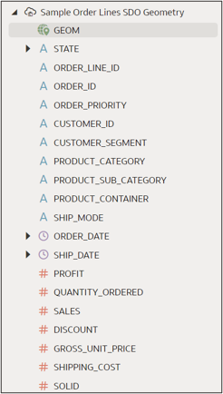

ワークブックへのジオメトリ列の追加
ジオメトリ・データを保持するデータセットを使用して、ジオメトリ列から形状のビジュアル化を開始できます。
ジオメトリ列は、OracleデータベースのSDO.Geometryデータ型に基づいて作成されたデータセット、またはCSVファイルのWKT (Well-Known Text)形式から使用できます。
  1. ホーム・ページで「作成」「ワークブック」の順にクリックします。
  2. 「データの追加」ダイアログで、ジオメトリ列ジオメトリ列を持つデータセットをクリックし、「ワークブックに追加」をクリックします。
  3. 「保存」をクリックします。
    データセットをワークブックに追加したら、ジオメトリ列(WKTなど)を「ビジュアル化」キャンバスにドラッグ・アンド・ドロップするだけで、ビジュアライゼーションの作成を開始できます。

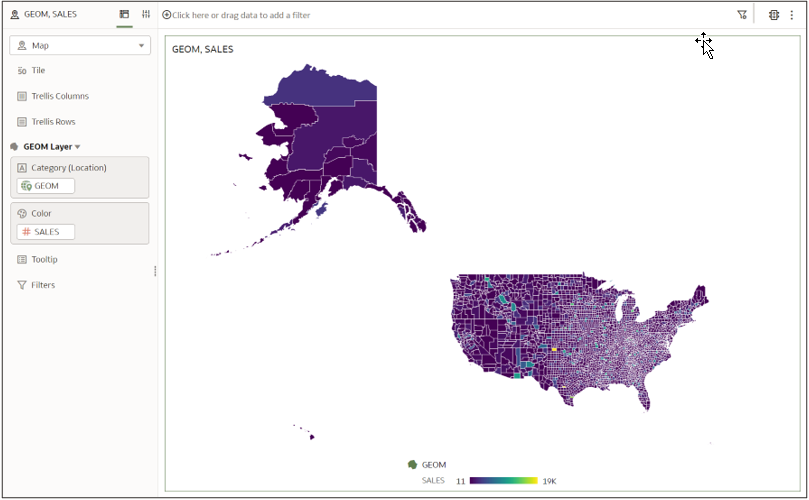

  1. 「データ・パネル」で、ジオメトリ列ジオメトリ列を見つけて、「ビジュアル化」キャンバスにドラッグします。
    これは、Oracleデータベースのジオメトリ・データ型列の例で、米国の郡の形状が「色」にメトリックSalesを指定してビジュアル化されています。
    これは、CSVファイルのジオメトリ・データ型のWKT列の例で、米国の郡の形状が「色」にメトリックQuantity Orderedを指定してビジュアル化されています。

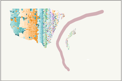

    デフォルトでは、マップ・ビジュアライゼーションは背景マップ・レイヤーなしでレンダリングされます。必要に応じて、背景マップ・レイヤーにマップ形状をオーバーレイできます。
    これは、米国の郡およびストームのパスからのバッファ領域をビジュアル化した例で、上側の図には背景レイヤーがなく、下側の図にはOracle DataVizのマップ背景レイヤーがあります

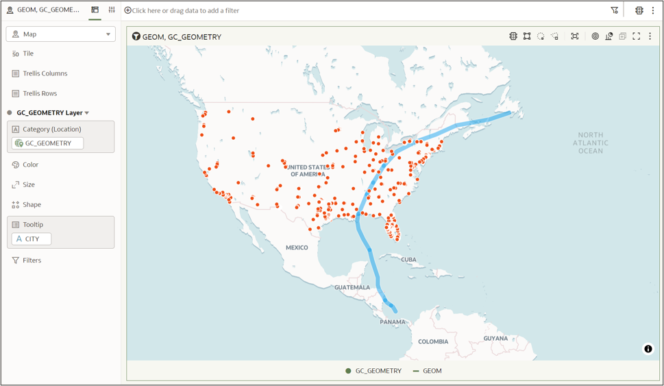

ジオメトリ列を使用した複数データ・レイヤーのオーバーレイ
ジオメトリ列を複数のデータ・レイヤーに追加できます。
  1. 「文法」ペインで、既存のレイヤーの「レイヤー・オプション」をクリックして、「レイヤーの追加」クリックし、「データ・レイヤーの追加」を選択します。
    ジオメトリ列は、データ・レイヤーでのみ使用できます。参照レイヤーで使用する必要がある場合は、その参照レイヤーをサポートするためにGeoJSONファイルを生成する必要があります。
  2. 「データ」ペインで、新しいレイヤーを重ねる必要があるデータセットを見つけて、ジオメトリ列ジオメトリ列を新しいデータ・レイヤーにドラッグします。
    この例では、既存のデータ・レイヤー上に新しいデータ・レイヤーをビジュアル化し、米国の郡の上にストーム・ライン・レイヤーを追加する方法を示します。

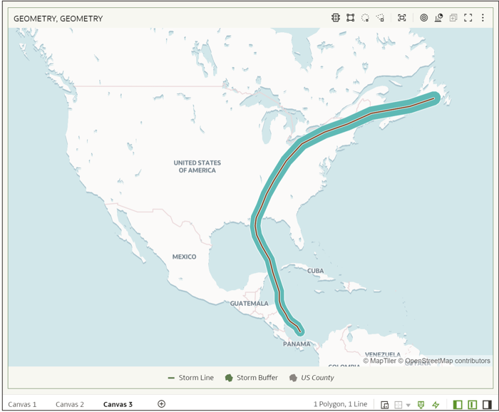

ジオメトリ・レイヤーの順序
オーバーレイするレイヤーが複数ある場合は、ジオメトリ・レイヤーを順序付けできます。
  1. 「文法」ペインで、既存のレイヤーの「レイヤー・オプション」をクリックし、「レイヤーの順序設定」をクリックします。
  2. 「背面に移動」をクリックします。新しいレイヤーが前のレイヤーの後ろに移動され、前のレイヤーが最後に追加されたレイヤーの前に移動されます
    この例は、ストーム・ラインというレイヤーのジオメトリ列ジオメトリ列を持つ既存のレイヤーの上にストーム・バッファという新しいレイヤーを追加する方法を示しています。既存のレイヤーの上に重ねられるため、ストーム・ライン・レイヤーは表示されなくなります。
    この例では、米国の郡、ストーム・ラインおよびストーム・バッファのマップ・レイヤーが正しい順序で表示されています。

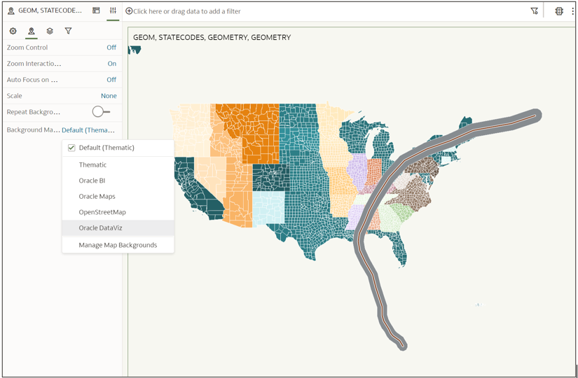

背景マップ・レイヤーおよびジオメトリ・データ型レイヤーのプロパティの操作
背景マップ・レイヤーおよびジオメトリ・レイヤーのプロパティを変更できます。
ジオメトリ・データ型レイヤーへの新しい背景マップ・レイヤーの適用
すべてのジオメトリ・データ型レイヤーに新しい背景マップ・レイヤーを適用できます。
  1. 「プロパティ」ペインで、「マップ」をクリックします。
  2. 「背景マップ」をクリックし、レイヤーを選択します。
    この例は、ビジュアライゼーションに適用されるOracle DataViz背景マップ・レイヤーを示しています。

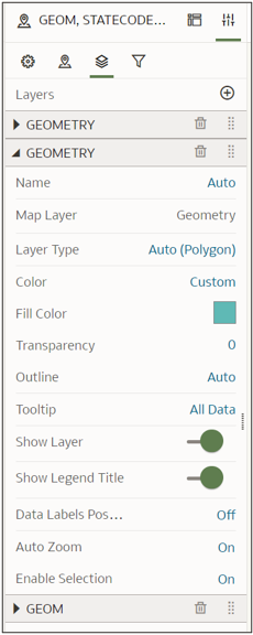

各ジオメトリ・データ型レイヤーのプロパティの変更
各ジオメトリ・データ型レイヤーのプロパティを変更して、レイヤーに変更を加えることができます。
  1. 「プロパティ」ペインで、「レイヤー」をクリックし、変更するジオメトリ・データ型レイヤーを展開します。
  2. 「色」をクリックし、「カスタム」を選択します。
  3. 「塗りつぶしの色」をクリックし、色を選択します。
    この例は、新しい色のストーム・バッファ・レイヤーを示しています。

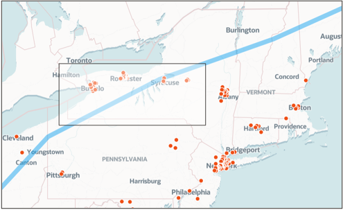

ジオメトリ・データ型レイヤーの選択ツールの操作
選択ツールを使用して、ジオメトリ・データ型のマップ・レイヤーを操作できます。
属性ID列(形状の名前やIDなど)がマップ・ビジュアライゼーションに追加されている場合にのみ、ジオメトリ列に基づいてコンテンツを選択できます。たとえば、「選択項目の保持」および「選択項目の除去」オプションは、属性が「色」、「ツールチップ」または「形状」として追加された後にのみ使用できます。
この例では、ストーム・ライン・レイヤーと各都市の資産のレイヤーが示されています。属性列としてのCityは、「選択項目の保持」および「選択項目の除去」オプションを有効にするために、ツールチップとして使用されています。
maps_geodatatype_layer_keepremove_selected.pngの説明が続きます
図maps_geodatatype_layer_keepremove_selected.pngの説明

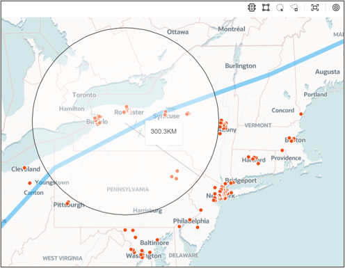

  1. マップ・ビジュアライゼーションの右上にマウスを合せ、選択するオプション(長方形、半径、多角形マップ選択領域のオプション: 長方形、半径、多角形)を見つけます。
  2. オプションをクリックして選択し、カスタム選択領域をデータ・レイヤーの上にドラッグして描画します。
    この例は、ポリゴンの選択を使用して、ユーザーが特定の属性を描画および選択できるようにする方法を示しています。
    この例は、ポリゴンの描画を解除したときに、選択した場所がどのように強調表示されるかを示しています。
    この例は、ユーザーが選択内容を保持または削除することで、カスタムの選択を行う方法を示しています。
    この例は、「選択項目の保持」オプションでフィルタリングされたメンバーのみを保持する方法を示しています
    この例は、「円形選択」を示しています。
    この例は、「四角形選択」を示しています。

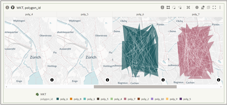

ジオメトリ・データ型の情報オプションの操作

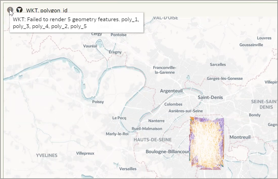

マップ・ビジュアライゼーション・ツールで情報オプションを使用すると、マップに表示されない可能性のあるジオメトリ形状に関する情報を取得できます。
たとえば、サイズが128KB (レコード当たり)より大きい形状またはポリゴンは、マップ・ビジュアライゼーションに表示されません。この場合、情報アイコン(クリックされる前の情報アイコン。)は、マップ・ビジュアライゼーションの右下に表示されます。アイコンをクリックすると、その色が灰色から緑色(情報アイコンをクリックすると、マップ・ビジュアライゼーションのタイトルの近くにある情報オプションがオンになります。)に変わり、マップ・ビジュアライゼーションのタイトルの近くにある情報オプションがオンになります。このオプションにカーソルを合せると、レイヤーの一部としてレンダリングされない形状を確認できます。属性ID列が(ツールチップ、色または形状として)マップ・ビジュアライゼーションの一部である場合、表示される情報はより詳細になります。
この例は、情報オプションで、問題がある形状またはレンダリングされなかった形状の詳細情報を表示する方法を示しています。
この例では、ポリゴンがトレリス列に表示され、ポリゴンpoly_4およびpoly_5は形状サイズが128KBを超えているため表示されませんが、poly_6およびpoly_7は形状サイズが128KB以内であるため表示されます。

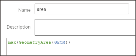

ジオメトリの領域の計算
1つの列を使用してジオメトリの領域を計算できます。
形状が占める領域を計算するには、GeometryArea()関数を使用します。
この例は、GeometryArea()の計算に適用される集計関数max()を示しています。
この例では、面積に基づいて米国の上位の10郡が、計算された面積によって色付けされたすべての郡とともにビジュアル化されています。

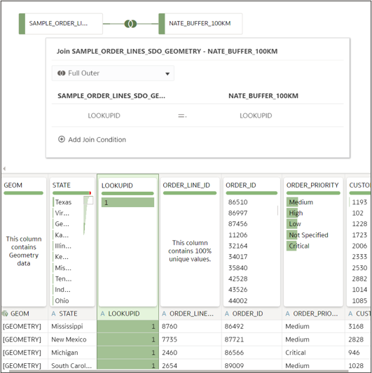

2つのジオメトリ・データ型間の距離の計算
2つの形状間の距離を計算するには、GeometryDistance()関数を使用します。
データで異なるデータセットの2つのジオメトリ列が保持されている場合、この関数を使用するには、すべてのジオメトリ・レコードが相互に関連する(空間結合の模倣)ように、2つのデータセットを正しく結合する必要があります。データセットの準備および作成中に結合を設定し、ワークブック・キャンバス内で列をアド・ホック・マッシュアップとしてブレンドしないようにすることをお薦めします。これらの結合は、常に結合の片側でなんらかのフィルタ値を指定して使用することが重要です。埋込みフィルタ値を使用してデータセットを設計するか、高度なジオメトリ計算で使用するときに明示的なフィルタ値を使用してキャンバスを設計します。GeometryDistance、GeometryRelate、GeometryWithinDistanceなどの計算を使用しているときは、常に値をフィルタリングすることをお薦めします。
使用方法: GeometryDistance(geometry_column1,geometry_column2)
この例は、GeometryDistance()の計算に適用される集計関数max()を示しています。
この例は、データセットの作成時に2つの異なるデータベース表間で定義された結合を示しています。

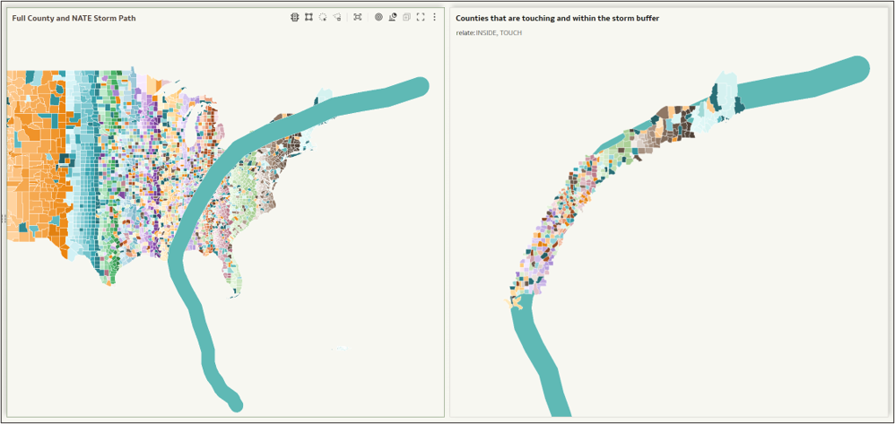

GeometryRelate()の計算内でジオメトリ列が選択される順序は、結果に直接影響し、結果では形状が相互に関連していることが識別されます。
この例では、潜在的な影響がある郡として、ストーム・バッファに触れているか、ストーム・バッファ内にある関連するすべての郡が右側のビジュアライゼーションを示されています。
この例は、GeometryRelate()の計算を使用して計算されたストーム・バッファの形状に触れる米国の郡の形状を示しています。
この例は、GeometryRelate()の計算を使用して計算されたストーム・バッファの形状内にある米国の郡の形状を示しています。

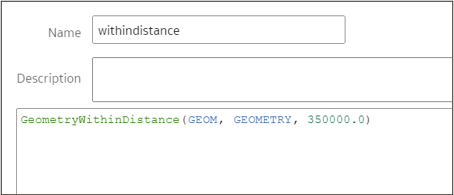

2つの形状が相互に指定した距離内にあるかどうかを判断するには、GeometryWithinDistance()関数を使用します。
この関数では、計算に基づいて結果としてTrueまたはFalseを返し、ユーザーは結果に基づいてビジュアライゼーションを設計できます。この関数では、デカルト結合が必要な場合があります。計算内でジオメトリ列が選択される順序は、結果に直接影響します。
使用方法: GeometryWithinDistance(geometry_column1,geometry_column2,distance_in_meter)
この例では、2つのジオメトリ列が350,000m (または350km)内にあるかどうかに関するGeometryWithinDistance ()の計算の使用方法が示されています。
この例では、ストーム・バッファから350kmの範囲内にあるすべての米国の郡が右側のビジュアライゼーションに示されています。結果がTrueとして返される郡のみがフィルタリングされて表示されます。
この例は、Falseが返され、ストームによる直接的な影響がない米国の郡を示しています。
