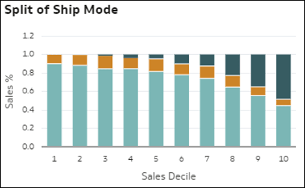

- ディメンション・メンバーの分割(混合)とメジャー値 - このビジュアライゼーションは、メジャーの値が増加するときのデータ内のディメンションのすべてのメンバーの混合(分割)を理解するのに役立ちます。バーは、メジャーの相対値を表します: 十分位数1 = レコードごとの低いメジャー値(最初の10%のレコード)、十分位数2 = 2番目の10%、最大で十分位数10 = レコードごとの高いメジャー値。各バーでは、その十分位数について、メジャーの合計値におけるディメンションの各メンバーの比率(合計に対する割合)が色で示されます。これにより、メジャー値が変化すると、メンバー混合体の構造が変化することが明確になります。
