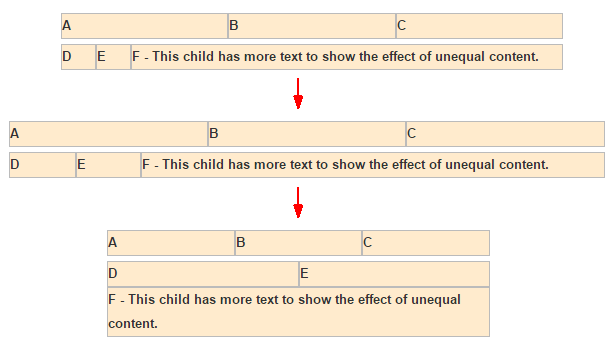

次の図は、Oracle JETフレックス・ボックス・スタイルを使用したデフォルト・フレックス・レイアウトの例を示しています。サンプルには、2つのフレックス・コンテナが含まれ、それぞれに3つの子が含まれています。画面サイズが広がると、フレックス・コンテナでは、各子に未使用領域が割り当てられます。画面サイズがいずれかのフレックス・アイテムの幅より狭くなると、フレックス・コンテナでは、最大表示幅より広くならないように、必要に応じてそのアイテムのコンテンツが折り返されます。この例では、結果としてFの子が次の行に折り返されます。
次に、このフレックス・レイアウトのマークアップを、フレックス・レイアウト・クラスを太字で強調表示して示します。demo-flex-displayクラスでは、色、フォントの太さ、高さおよびレイアウト内の各フレックス・アイテムを囲む枠線が設定されます。

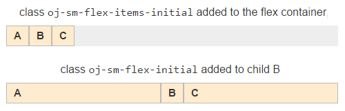

同じ結果を得るには、oj-sm-flex-items-initial
クラスをフレックス・コンテナに追加して、すべての子フレックス・アイテムのフレックス・プロパティをinitial
に設定するか、またはoj-sm-flex-initial
クラスを個々のフレックス・アイテムに追加して、そのプロパティをinitial
に設定します。次の図は結果を示しています。
次のコード・サンプルは、マークアップを示しています。この例では、oj-flex-items-pad
クラスを親コンテナで使用して、コンテンツにパディングも追加されます。

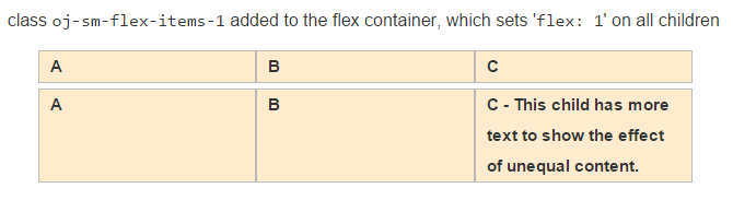

また、フレックス・コンテナでoj-size-flex-items-1
クラスを使用することによって、デフォルトのauto
フレックス・プロパティをオーバーライドすることもできます。このクラスでは、flex
プロパティが1
に設定され、画面サイズがsize以上のフレックス・コンテナのすべてのフレックス・アイテムの幅が、アイテムのコンテンツに関係なく同じになります。

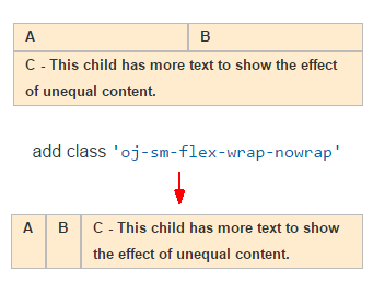

プロパティはnowrap
に設定され、フレックス・コンテナは単一行に設定されます。子アイテムのコンテンツの幅が広すぎて画面に収まらない場合、コンテンツは子内で折り返されます。
次の図は、flex-wrap
プロパティをnowrap
に変更した結果を示しています。

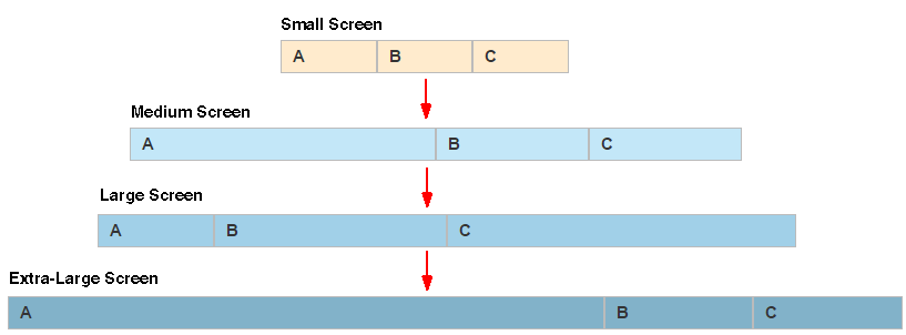

次のコード・サンプルは、中、大および特大の各画面用のグリッド・クラスを定義した、変更済フレックス自動レイアウト表示のマークアップを示しています。
<div class="oj-flex">
<div class="oj-md-6 oj-lg-2 oj-xl-8 oj-flex-item">A</div>
<div class="oj-md-3 oj-lg-4 oj-xl-2 oj-flex-item">B</div>
<div class="oj-md-3 oj-lg-6 oj-xl-2 oj-flex-item">C</div>
</div>
画面サイズが小の場合は、フレックス・レイアウトのデフォルト・スタイルが使用され、各アイテムで同じ量の領域が使用されます。画面サイズが中の場合は、Aのフレックス・アイテムで6列、BおよびCのフレックス・アイテムでそれぞれ3列が使用されます。画面サイズが大の場合は、Aのフレックス・アイテムで2列、Bのフレックス・アイテムで4列、Cのフレックス・アイテムで6列が使用されます。最後に、画面サイズが特大の場合は、Aのフレックス・アイテムで8列、BおよびCのフレックス・アイテムでそれぞれ2列が使用されます。

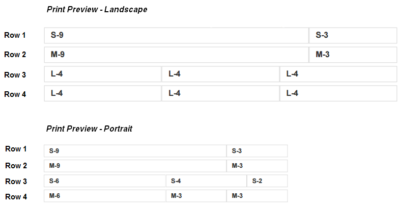

次の印刷プレビューで示されているように、このグリッドをランドスケープ・モードで印刷する場合は、行3と行4にoj-lg-4
スタイル・クラスが適用されます。グリッドをポートレート・モードで印刷する場合は、行2と行4にoj-md-*
スタイル・クラスが適用されます。

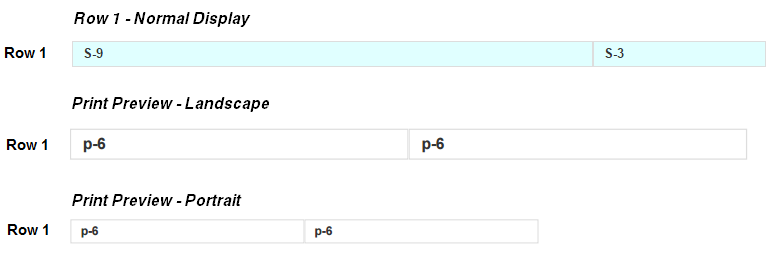

スタイル・クラスを列の定義に追加できます。この結果、印刷目的の場合にのみ列サイズが変更されます。次の例で、行1には、行の各列に対してoj-print-6
クラスが含まれています。
<div class="oj-flex oj-flex-items-pad"> <div class="oj-sm-9oj-print-6
oj-flex-item"></div> <div class="oj-sm-3oj-print-6
oj-flex-item"></div> </div>
標準モードでは、行1には2列が含まれ、画面サイズに関係なく、1列はサイズ9でもう1列はサイズ3です、しかし、印刷プレビューを実行すると、行1は、ポートレート・モードとランドスケープ・モードで、2つの列が両方ともサイズ6で印刷されます。

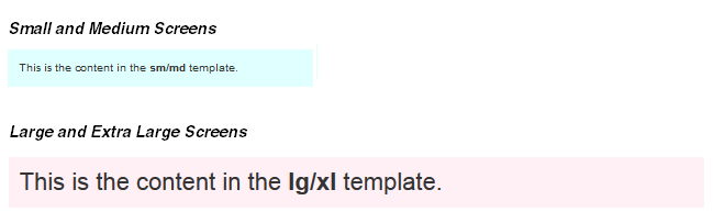

画面サイズに基づいたコンテンツの条件に応じたロード
レスポンシブJavaScriptのクラスを使用すると、画面サイズに基づいてHTMLコンテンツを変更できます。たとえば、画面サイズが大の場合に、大きいフォントや異なる背景色を使用する場合があります。
この例では、HTMLコンテンツはKnockoutテンプレートで定義されています。マークアップでは、Knockoutのdata-bindユーティリティを使用して、large()
コールで返される値に応じた名前のテンプレートが表示されます。画面が小または中の場合は、sm_md_template
が使用されます。画面が大以上の場合は、lg_xl_template
が使用されます。
<div id="sample_container"> <!-- large template --> <script type="text/html" id="lg_xl_template"> <div id="lg_xl" style="background-color:lavenderblush; padding: 10px; font-size: 22px" > This is the content in the <strong>lg/xl</strong> template. </div> </script> <!-- small template --> <script type="text/html" id="sm_md_template"> <div id="sm_md" style="background-color:lightcyan; padding: 10px; font-size: 10px" > This is the content in the <strong>sm/md</strong> template. </div> </script> <!-- display template --> <div data-bind="template: {name: large() ? 'lg_xl_template' : 'sm_md_template'}"></div> </div>
large()
の値を設定するコードは、コンポーネント・オプションの変更を設定するために使用したコードと同じです。詳細は、「画面サイズに基づいたカスタム要素の属性の変更」を参照してください。
この例で使用されている完全なコードは、Oracle JETクックブックのJavaScriptを使用したレスポンシブのロードのデモを参照してください。

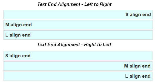

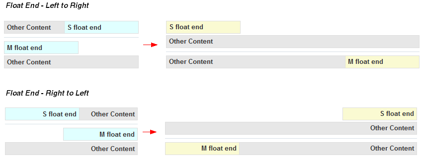

レスポンシブ・ヘルパー・クラスの使用
Oracle JETの汎用レスポンシブ・ユーティリティ・クラスを使用して、グリッドでのコンテンツの非表示、テキストの終端揃えおよびフロートの設定を実行します。
oj-
size
-hide
: 指定したsize
でコンテンツを非表示にします。 -
oj-
size
-text-align-end
: 左から右に記載する言語では、text-align
は右に設定されます。右から左に記載する言語では、text-align
は左に設定されます。 -
oj-
size
-float-end
: 左から右に記載する言語では、float
は右に設定されます。右から左に記載する言語では、float
は左に設定されます。 -
oj-
size
-float-start
は左に設定されます。右から左に記載する言語では、float
は右に設定されます。
レスポンシブ・ヘルパー・クラスを実装する例を確認するには、Oracle JETクックブックのレスポンシブ・ヘルパーを参照してください。

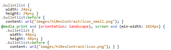

レスポンシブCSSイメージの作成
Sassメディア・クエリー変数およびレスポンシブ・クエリーから生成されるCSSを使用して、画面の幅が小から大に変わった場合に、別の大きいイメージを使用します。
次のコードは、イメージを定義するマークアップを示しています。この例では、bulletlist
は、Sassレスポンシブ変数およびメディア・クエリーから生成されたCSSクラスです。
<div role="img" class="oj-icon bulletlist
" title="bulleted list image"></div>
次の図は、bulletlist
がロードされます。
Oracle JETクックブックには、bulletlist
CSSクラスの生成に使用されるSass変数および問合せが含まれています。また、CSSの生成を簡単にするSassミックスインもありますが、レスポンシブCSSイメージを作成するためにSCSSを使用する必要はありません。
さらに、Oracle JETクックブックには、高解像度イメージ、スプライト、ボタン・イメージなどを表示する例が含まれています。詳細は、レスポンシブCSSイメージを参照してください。
