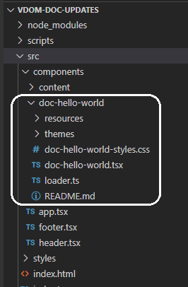

Oracle JETコマンドライン・インタフェース(CLI)を使用して、コンテンツを移入できるOracle JET Webコンポーネント・テンプレートを作成します。CLIを使用しない場合、WebコンポーネントのファイルとフォルダをOracle JETアプリケーションに手動で追加できます。

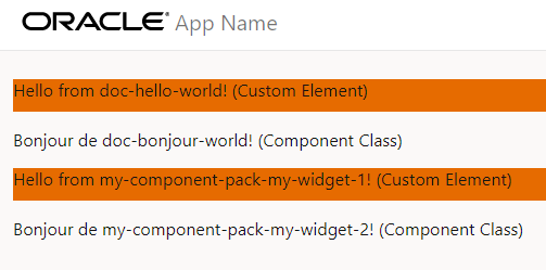

VComponentベースのWebコンポーネントを使用するには、Webコンポーネントを使用するTSXページのWebコンポーネントにエントリ・ポイントを提供するローダー・モジュールをインポートします。
以前にコンポジット・コンポーネント・アーキテクチャを使用してWebコンポーネントを構築したユーザーは、ローダー・モジュールを使用したWebコンポーネントのインポートに精通しています。VComponentベースのWebコンポーネントでは、Webコンポーネントのメイン・エントリ・ポイントとして機能するloaderモジュールのこの規則も使用します。これにより、Oracle JET CLI、Visual BuilderおよびComponent ExchangeがVComponentベースのWebコンポーネントと連携できます。
WebコンポーネントをVDOMアプリケーションにインポートする場合は、Webコンポーネントのインポートにコンポーネント・クラス名とWebコンポーネントのカスタム要素名のどちらを使用するかを選択できます。VComponentベースのWebコンポーネントをMVVM JETアプリケーションにインポートする場合は、カスタム要素構文を使用する必要があります。JETパックからコンポーネントをインポートする場合は、import文でJETパックを識別する必要もあります。次のコメント付きの例に、各オプションに使用する構文を示します。
import { h } from "preact";
// Import standalone components.
//   Import as a custom element.
import "doc-hello-world/loader";
//   Import as a component class.
import { DocBonjourWorld } from "doc-bonjour-world/loader";
// Import components from a JET Pack
import "my-component-pack/my-widget-1/loader";
import { MyWidget2 } from "my-component-pack/my-widget-2/loader";
export function Content() {
  return (
    <div class="oj-web-applayout-max-width oj-web-applayout-content">
      {/* Standalone component's custom element */}
      <doc-hello-world></doc-hello-world>
      {/* Standalone component's component class */}
      <DocBonjourWorld />
      {/* JET Pack component's custom element */}
      <my-component-pack-my-widget-1></my-component-pack-my-widget-1>
      {/* JET Pack component's component class */}
      <MyWidget2 />
    </div>
次の図は、スタータ・テンプレートのコンテンツ・コンポーネントでの各レンダリングの例を示しています。
