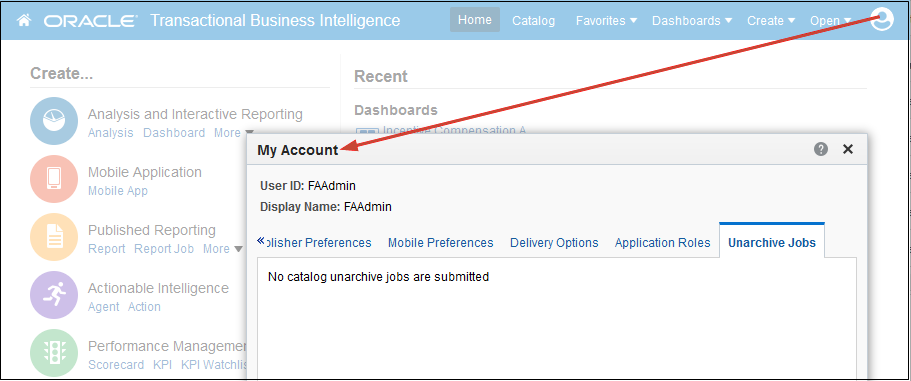

カタログ・アンアーカイブ・ジョブの進行状況のトラッキング
「ユーザー」は、My Accountsダイアログの「ジョブのアンアーカイブ」タブから開始したカタログのアンアーカイブ操作の進行状況および現在のステータスを追跡できます。
大規模なカタログの場合、処理に多少時間がかかる可能性があります。 このタブの情報を参照して、ジョブの開始日時と完了日時を確認し、発生した可能性のあるエラーをトラブルシューティングしてください。
  1. 「ホーム・ページ」にナビゲートします。
  2. 「自分のプロファイル」をクリックし、My Accountを選択します。
  3. 「ジョブのアンアーカイブ」をクリックします。
    タブが表示されない場合は、ブラウザ・キャッシュをクリアします。
    「ジョブのアンアーカイブ」タブ
  4. ステータスをチェックして、アンアーカイブ操作が完了したか、まだ進行中か、まだ開始されていないか(送信済)、なんらかの理由で失敗したかを確認します。
