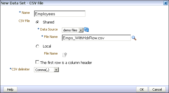

管理者がデータ・ソースとして設定したディレクトリにあるCSVファイルを使用できます。

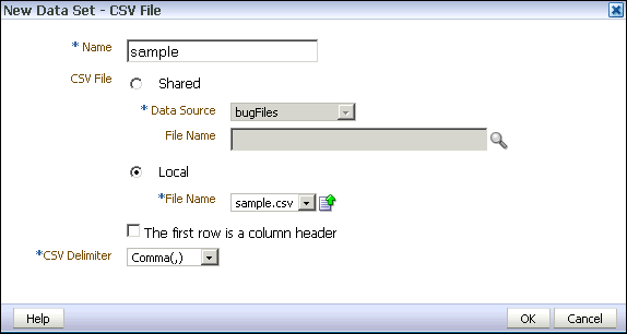

ローカル・ディレクトリからファイルをアップロードできます。
サポートされているCSVファイル・デリミタは、カンマ、パイプ、セミコロンおよびタブです。

ローカルに格納されたCSVファイルのアップロード
データセットは、ローカル・ファイル・ディレクトリに格納されているCSVファイルを使用して作成します。
ローカルに格納されているCSVファイルを使用してデータセットを作成するには:

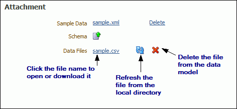

ファイルをアップロードすると、次に示すように、データ・モデルのプロパティ・ペインの添付リージョンの下に表示されます。
データ・モデル内のローカル・ファイルをリフレッシュするには:
コンポーネント・ペインで、「データ・モデル」をクリックしてプロパティ・ページを表示します。
このページの添付リージョンのデータ・ファイル・リストでファイルを見つけます。
「リフレッシュ」をクリックします。
アップロード・ダイアログで、最新バージョンのファイルを参照してアップロードします。 ファイルの名前は同じである必要があります。そうしないと、古いバージョンは置き換えられません。
データ・モデルを保存します。
ローカル・ファイルを削除するには:
- コンポーネント・ペインで、「データ・モデル」をクリックしてプロパティ・ページを表示します。
- このページの添付リージョンのデータ・ファイル・リストでファイルを見つけます。
- 「削除」をクリックします。
- 「OK」をクリックして確認します。
- データ・モデルを保存します。
