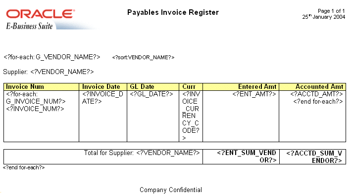

次の図は、基本的なRTFグループ化およびプレースホルダー・マークアップを使用した買掛/未払金請求書台帳を示しています。

例をマークアップするには、請求書番号プレースホルダーの前に、表のセルにグループ化タグ<?for-each:G_INVOICE_NUM?>を挿入します。 デフォルトのテキストGroup:Invoicesを入力して、グループの先頭を指定します。
終了タグを、計上済金額プレースホルダーの後に、行の最終表のセル内に挿入します。 デフォルトのテキストEnd:Invoicesを入力して、グループの終わりを指定します。
次の図は、フォーム・フィールド・メソッドを使用した完成した例を示しています。
