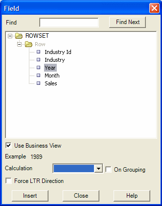

フィールドの挿入
このダイアログを使用すると、データソースからデータ要素を選択してテンプレートに挿入できます。
挿入グループで、「フィールド」を選択してフィールド・ダイアログを開きます。 次の図に示すように、ツリー・ビューにロードされたデータ・ソースの構造がダイアログに表示されます:
1つのデータ・フィールド(ツリーのリーフ・ノード)を表すフィールドを選択し、挿入を選択します(フィールドをドキュメントにドラッグ・アンド・ドロップするか、フィールドをダブルクリックして挿入することもできます)。 非表示の「パブリッシャ」コマンドを含むテキスト・フォーム・フィールドは、テンプレートのカーソル位置に挿入されます。 追加のデータ・フィールドを選択して挿入するか、「閉じる」ボタンをクリックしてダイアログを閉じます。
検索
大きくて複雑な構造を持つXML文書の場合は、検索機能を使用して特定のフィールドを検索します。 検索するフィールド名の文字列の一部を「検索」フィールドに入力し、「次を検索」をクリックします。
検索式を含むデータ要素の次の出現箇所が選択されます。 「次を検索」ボタンを再度クリックすると、次の出現が表示されます。

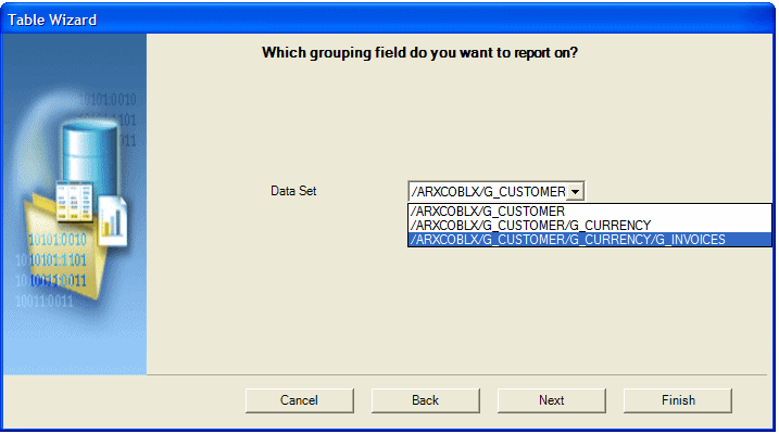

表ウィザードには、XMLデータ・ファイル内で使用可能なデータ・グループのリストが表示されます。 表のデータ・フィールドを含むグループを選択します。
次の図は、表ウィザードのステップ2を示しています: 表データの選択。
データに含まれる請求書をリストする表を作成するには、次を選択します:
ARXCOBLX/G_CUSTOMER/G_CURRENCY/G_INVOICES
データセットとして。

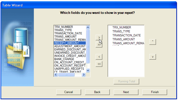

ステップ3: データ・フィールドの選択
表ウィザードには、選択したデータセットのデータ・フィールドが表示されます。
次の図は、表ウィザードのステップ3を示しています: データ・フィールドの選択。
シャトル・ボタンを使用して、表に表示するデータ・フィールドを選択します。 上矢印と下矢印を使用して、選択したフィールドを並べ替えます。

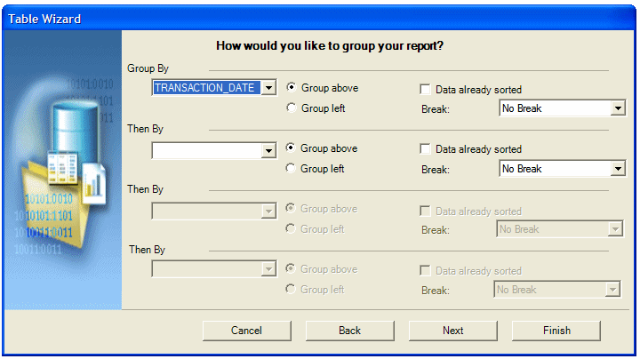

ステップ4: 表のグループ化
このステップを実行すると、データを特定のフィールドで再グループ化できます。
これはオプションです。
たとえば、請求書の表を作成する場合は、特定のタイプまたは日付のすべての請求書をグループ化してレポートにグループ化できます。
次の図は、表ウィザードのステップ4を示しています: 表のグループ化。

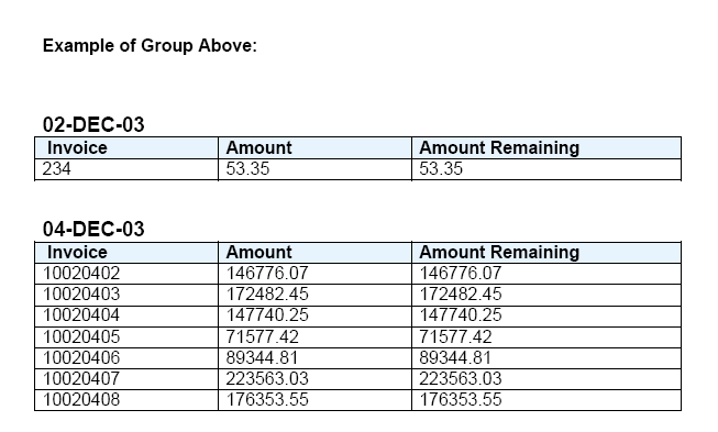

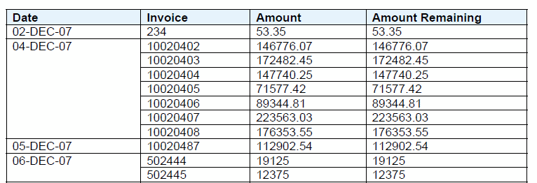

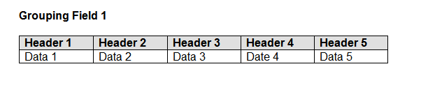

グループ化には2つのオプションがあります: グループ左または上。 グループ左は、ネストした表を作成します。 「グループ化基準」フィールドは、外部表の左側に表示されます。 グループ上は、グループ基準フィールドの新しい値ごとに新しい表を作成し、グループの値を表タイトルとして表示します。
次に例を示します:
「グループ左」は、次の図に示すように、要素ごとの出現をグループ化します。
「上のグループ」は、次の図に示すように、ヘッダーを含む表として結果を示しています。

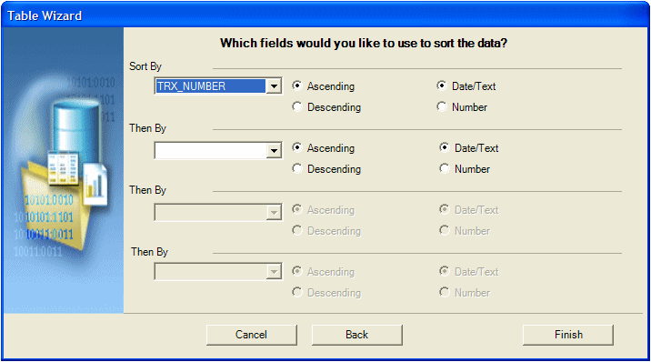

グループ化する要素を選択すると、「パブリッシャ」はグループ化要素によってデータをソートします。 データがすでにグループ化要素でソートされている場合は、「データはすでにソートされています」チェック・ボックスを選択します。 この選択により、パフォーマンスが向上します。

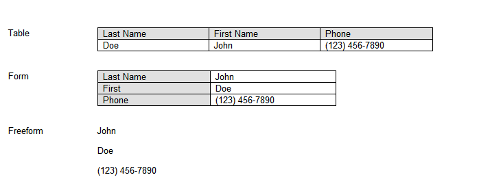

スタイル
データを水平表としてヘッダーとともに表示するには、表を選択します。 表にラベルを付けて次のフィールドを表示するには、フォームを使用します。 この要素に対して繰り返す自由形式テキスト・セクションにフィールドを挿入する場合は、自由形式を選択します。

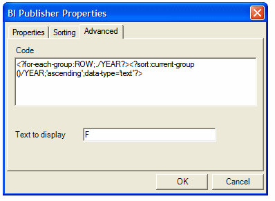

データ要素を表すフォーム・フィールドは、テンプレートの処理時にデータに置き換えられます。 繰返しセクションを示すフォーム・フィールドは、ドキュメントにfor-eachおよび「for-eachの終了」として表示されます。
短縮フォーム・フィールド表示オプションを選択した場合は、for-eachおよびend for-eachフォーム・フィールドがFおよびEとして表示されます。 この2つのエレメントによってカプセル化された記入票のセクションは、関連付けられているデータ・エレメントがデータで繰り返される場合に繰り返されます。

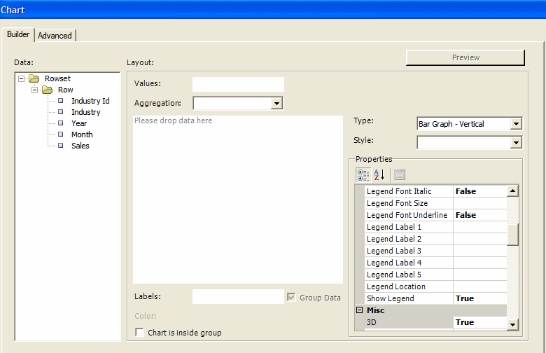

チャートの挿入
値
測定するデータ値を値フィールド(SALESなど)にドラッグ・アンド・ドロップします。
複数の値要素(メジャー)を選択できます。
「値」フィールドは、選択したチャート・タイプに応じて変わります:
組合せグラフ-値選択の3つのフィールドを有効にします。
散布図-値のペアを比較します。 比較するXおよびYデータ要素をドラッグ・アンド・ドロップします。
バブル・グラフ-3つの値のセットを比較します。 散布図と同様に、3番目の値はバブルのサイズとして表示されます。
株式グラフ-株価グラフのオープン、高、低、クローズおよびボリュームの値を表す要素をドラッグ・アンド・ドロップします。
ラベル
チャート値を表示するデータ要素をドラッグ・アンド・ドロップします(例: Year)。
Group Dataを選択して、ラベル要素をチャートにレンダリングする前にグループ化します。 たとえば、年別売上をグラフ化する場合、グループ・データを選択すると年の値が累積されるため、各年の1回のみチャートに表示されます。 グループ・データを選択しない場合、データ内の年のすべての出現の値が個別にプロットされます。
Properties
プロパティ・リージョンでは、値とラベルの表示名を変更し、チャートの色、フォントおよびその他の表示オプションを選択します。
プロパティ・リストは、チャートの選択によって異なります。

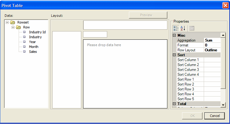

ピボット表の手動編集

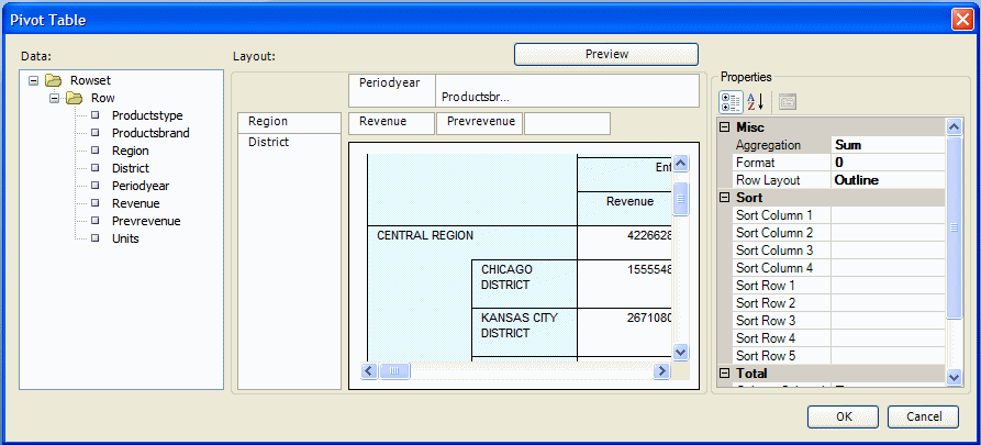

このセクションでは、ピボット表ビルダーによって挿入されるコードについて説明します。
Template Builderがピボット表を挿入すると、次の構造の「パブリッシャ」コマンドが挿入されます:
<?crosstab: ctvarname; "data-element"; "rows"; "columns"; "measures"; "aggregation"?>| パラメータ | 説明 | 例 |

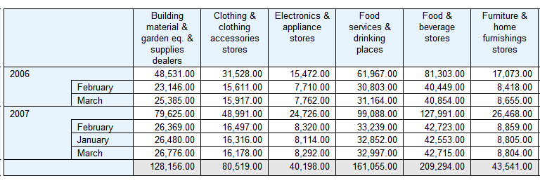

WordのTemplate BuilderおよびサンプルXMLファイルを使用すると、次の図に示すようにピボット表を作成できます。
このピボット表に対して生成されるXDOコマンドは次のとおりです:
<?crosstab:c4536;"//ROW";"Region{,o=a,t=t},District{,o=a,t=t}";"PeriodYear{,o=a,t=t},ProductsBrand{,o=a,t=t}";"Revenue,PrevRevenue";"sum"?>
指定されたXMLデータ・ファイルに対してコマンドを実行すると、このXMLファイル" cttree.xml "が生成されます。 次の表で、「cttree.xml」の各XPathについて説明します。 表の情報は、「パブリッシャ」によるピボット表の構築方法を理解するのに役立ちます。 生成されたcttree.xmlファイルには表示または更新にアクセスできません。

H |
/cttree/R0/R1/R2/H |
18 |
R2 "District"の行ヘッダー・ラベル。 |
R1N |
/cttree/R0/R1/R2/R1N |
18 |
R1内のR2位置番号。 これは、最後の行であるかどうかをチェックし、それに応じて表のボーダーを描画するために使用されます。 |
T1 |
/cttree/R0/R1/R2/T1 |
18 |
"Region"と"District"の各組合せのメジャー1 "Revenue"の合計です。 |
T2 |
/cttree/R0/R1/R2/T2 |
18 |
"Region"と"District"の各組合せに対するメジャー2 "PrevRevenue"の合計。 |
R2C1 |
/cttree/R0/R1/R2/R2C1 |
72 |
これには、R1、R2およびC1を組み合せた要素が含まれます。 |
T1 |
/cttree/R0/R1/R2/R2C1/T1 |
72 |
"Region"、"District"および"ProductsBrand"の各組合せに対するメジャー1 "Revenue"の合計。 |
T2 |
/cttree/R0/R1/R2/R2C1/T2 |
72 |
"Region"、"District"および"ProductsBrand"の各組合せに対するメジャー2 "PrevRevenue"の合計。 |
R2C2 |
/cttree/R0/R1/R2/R2C1/R2C2 |
144 |
これには、R1、R2、C1およびC2を組み合せた要素が含まれ、最も詳細なレベルが示されます。 |
M1 |
/cttree/R0/R1/R2/R2C1/R2C2/M1 |
144 |
メジャー1「収益」の合計。 |
M2 |
/cttree/R0/R1/R2/R2C1/R2C2/M2 |
144 |

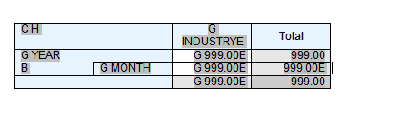

繰返しグループへのピボット表の挿入
繰返しグループ内にピボット表を作成する場合、ピボット表に含まれる要素がグループ化コンテキストを尊重するように、ピボット表コードを手動で編集する必要があります。 コードへの編集は、データのグループ化方法によって異なります。
Template Builderのグループ化機能を使用する場合の手順
データがフラットで、Template Builderのグループ化機能を使用してデータをグループ化した場合は、この手順を使用します。 ピボット表を挿入した後、「パブリッシャ」のプロパティ・ダイアログを開き、<?crosstab...?>コードを表示します。 crosstabコマンドで、data-elementコンポーネントをcurrent-group()に更新します。
たとえば、前述の例で、<Region>要素でグループ化されたピボット表の周りに繰返しグループを作成したとします。
ピボット表コードを編集するには:
例13-1 データがすでにグループ化されている場合の手順
Template Builderへのデータ入力がすでにグループ化されている場合は、ピボット表に現在のグループの要素のみが含まれるように、データ要素コンポーネントに適切なXPathを挿入する必要があります。
たとえば、このレポートのデータが次のように構造化されているとします:
<ROWSET> <REGION>
<RegionName>CENTRAL REGION</RegionName>
<ProductList>
<Product>
<ProductsBrand>Enterprise</ProductsBrand>
<District>CHICAGO DISTRICT</District>
<PeriodYear>2001</PeriodYear>
<Revenue>1555548.0</Revenue>
<PrevRevenue>125968</PrevRevenue>
<Units>11</Units>
</Product>テンプレートで、<REGION>要素に基づいて繰返しグループを挿入します。 繰返しグループ内にピボット表を挿入すると、コードは次のように表示されます
<?crosstab:c10959;"//Product";"District{,o=a,t=t},ProductsBrand{,o=a,t=t}";"PeriodYear{,o=a,t=t}";"Revenue,PrevRevenue";"sum"?>この場合、現在のREGIONグループの下の要素のみを使用するようにパブリッシャに指示するには、次のように相対XPathを使用するようにdata-elementを編集: .//Product. 編集されたコードは次のとおりです:
<?crosstab:c10959;".//Product";"District{,o=a,t=t},ProductsBrand{,o=a,t=t}";"PeriodYear{,o=a,t=t}";"Revenue,PrevRevenue";"sum"?>条件付きリージョンの挿入および編集

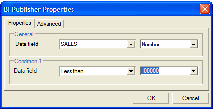

条件付きリージョンとは、条件文で囲まれた領域です。 文がtrueとテストされると、レポートに領域が表示されます。条件がfalseとテストされた場合、レポートから領域は非表示になります。
たとえば、データには販売情報が含まれます。 レポートには、業種別売上を表示する表が含まれています。 レポートのこの表に、売上金額が100,000未満の業種の情報を表示させます。 条件付きリージョンの挿入機能を使用すると、売上表を含むリージョンを選択し、売上要素が100,000未満である必要がある条件を挿入できます。
条件付きリージョンを編集するには、挿入されたフォーム・フィールドをダブルクリックして編集用のダイアログを起動するか、フォーム・フィールドを右クリックしてBI Publisher、「プロパティ」の順に選択します。

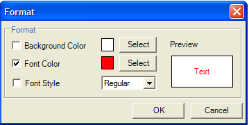

条件付き書式設定の挿入
条件付き書式機能を使用すると、単純な条件付き書式を挿入して表の行またはセルに適用できます。 このダイアログには、選択できるいくつかの共通オプションがあり、Template Builderによってコードが自動的に挿入されます。 「条件付きフォーマット」ダイアログでは、フィールドごとに2つの条件がサポートされます。
条件付き書式を編集するには、挿入されたフォーム・フィールドをダブルクリックして編集用のダイアログを起動するか、フォーム・フィールドを右クリックして「パブリッシャ」、「プロパティ」の順に選択します。
