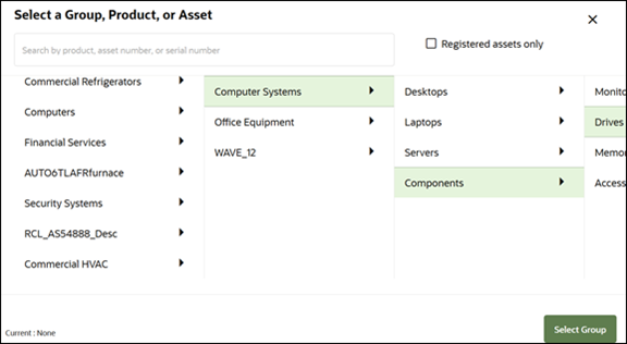

  7. 「製品」フィールドをクリックし、サービス・リクエストに関連付けられている製品グループまたは製品を選択します。 「グループ、製品または資産の選択」ウィンドウが表示されます。
    • 「検索」フィールドに製品、資産番号またはシリアル番号を入力して、リストをフィルタできます。 一致する検索結果は、階層リストに表示されます。
    • 登録済資産のみをリストに表示するには、「登録済資産のみ」チェック・ボックスを選択します。
    • 階層内を移動し、製品グループまたは製品を選択して、「グループの選択」または「製品の選択」をクリックします。
    「製品ピッカー」ウィンドウ。
