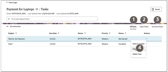

サンプルの「タスク」サブタブのスクリーンショットを次に示します。 サブタブには、コールアウトで強調表示された3つの個別のビューが含まれます: すべてのタスク、オープン・タスクおよび期限超過タスク。 タスクごとに、使用可能なアクションが3つあります: タスクを完了、編集および削除としてマークします。

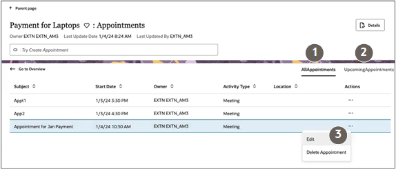

「アポイントメント」サブタブには、次のスクリーンショットのコールアウトで強調表示された2つの個別のビューが含まれています: すべてのポイントおよび今後のポイント。 使用可能なアクションは次のとおりです: アポイントメントを編集および削除します。

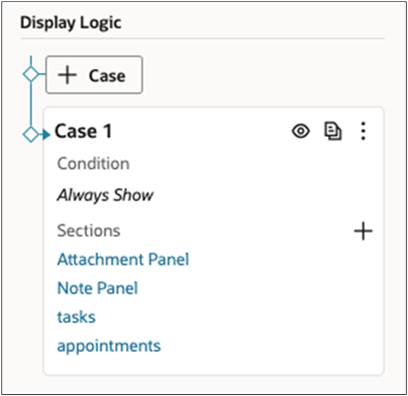

「プロパティ」ペインの「ケース1」リージョンで、「セクションの追加」アイコンをクリックし、「新規セクション」をクリックします。
「タイトル」フィールドに、セクションのタイトル(tasksなど)を入力します。
IDフィールドで、値tasksを受け入れます。
「OK」をクリックします。
- ステップを繰り返して2つ目のセクションを作成: appointments.

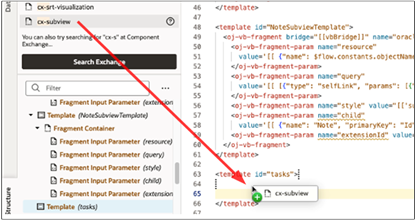

コンポーネント・パレットのフィルタ・フィールドに、
cx-subviewと入力します。 -
cx-subviewフラグメントを、タスク・テンプレート・タグの間にテンプレート・エディタにドラッグ・アンド・ドロップします。
コードが次のサンプルになるように、次のパラメータをフラグメント・コードに追加します。 問合せパラメータの場合、外部キー
Payment_Id_PaymentToActivitiesを適切な値に置き換えてください。ノート: 外部キー・フィールドの名前の形式は常に<Source object name>_Id_<Relationship name>です。<oj-vb-fragment-param name="resource" value='[[ {"name": "activities", "primaryKey": "ActivityId","puid": "ActivityNumber", "endpoint": "cx" , "alias" : "tasks"} ]]'></oj-vb-fragment-param> <oj-vb-fragment-param name="sortCriteria" value='[[ [{"attribute": "LastUpdateDate","direction": "desc" }] ]]'> </oj-vb-fragment-param> <oj-vb-fragment-param name="query" value='[[ [{"type": "qbe","provider": "adfRest", "params": [{"key": "Payment_Id_PaymentToActivities", "value":$variables.id }]}] ]]'></oj-vb-fragment-param> <oj-vb-fragment-param name="context" value="[[ {} ]]"> </oj-vb-fragment-param> <oj-vb-fragment-param name="extensionId" value="oracle_cx_salesUI"></oj-vb-fragment-param> <oj-vb-fragment-param name="types" value='[[ $functions.getTaskSubviewTypesData($page.variables.id, $page.translations) ]]'></oj-vb-fragment-param> <oj-vb-fragment-param name="title" value="Tasks"></oj-vb-fragment-param> <oj-vb-fragment-param name="subviewLayoutId" value="[[ 'SubViewLayoutForTasks' ]]"></oj-vb-fragment-param> -

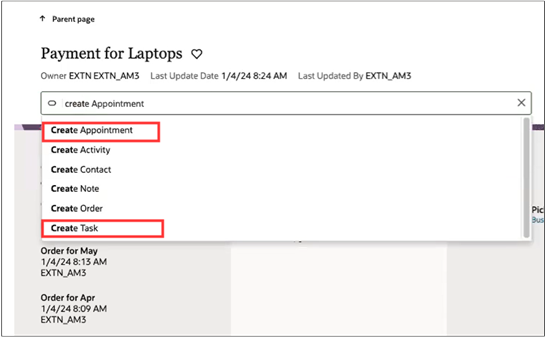

アクション・バーに「タスクの作成」および「ポイントの作成」を入力して、タスクとアポイントメントを作成します。
タスクおよびアポイントメントを作成した後、アクション・バーに「タスクの表示」および「ポイントの表示」を入力して、作成したレコードを表示します。
