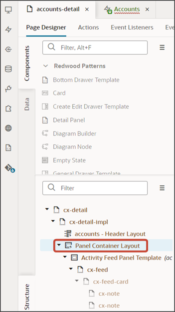

  3. 構造パネルで、「パネル・コンテナ・レイアウト」ノードをクリックします。
    これは、パネル・コンテナ・レイアウト・ノードのスクリーンショットです。

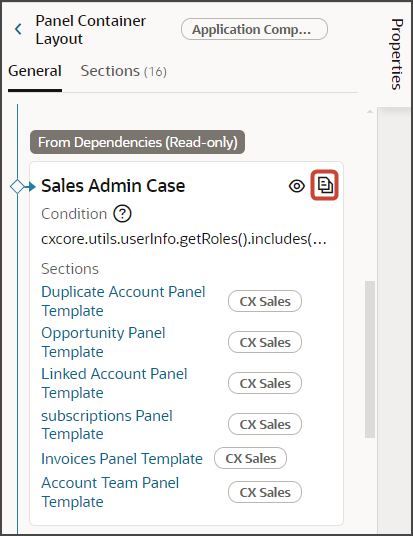

  4. 「プロパティ」ペインで、「営業管理ケース」の横にある「複製」アイコンをクリックします。
    このスクリーンショットは、パネル・レイアウトを複製する方法を示しています。

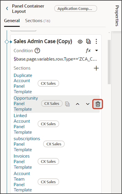

  5. 「営業管理ケース」(コピー)パネル・レイアウトの条件の横にある「式エディタ」アイコンをクリックします。
    これは、式エディタ・アイコンのスクリーンショットです。
  6. 「式エディタ」ダイアログで、テスト用に既存の式をこの新しい式に置き換えます:
    $base.page.variables.row.Type=='ZCA_CUSTOMER'
  7. 「保存」をクリックします。
  8. 商談パネル・テンプレートを削除します。
    前述のフィールド条件を指定した場合、これは、タイプが「顧客」のアカウントには、アカウント詳細ページに「商談」パネルが表示されないことを意味します。
    このスクリーンショットは、パネル・レイアウトからパネルを削除する方法を示しています。

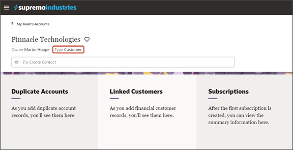

    • アカウントのタイプが「顧客」の場合、「商談」パネルは表示されません。
      このスクリーンショットは、アカウントが顧客のときにフィールド条件によって「商談」パネルがどのように非表示になるかを示しています。

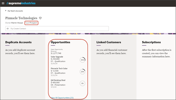

    • 取引先のタイプが見込み顧客の場合、商談パネルが表示されます。
      このスクリーンショットは、取引先が見込み顧客の場合に、フィールド条件に商談パネルがどのように表示されるかを示しています。

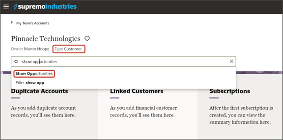

次に、サブビュー・レイアウトにもフィールド条件を追加します。 サブビュー・レイアウトにフィールド条件を追加することが重要です。 それ以外の場合、取引先が顧客である場合でも、商談を表示スマート・アクションはアクション・バーから引き続き使用できます。
このスクリーンショットは、取引先が顧客である場合、フィールド条件によって商談パネルがどのように非表示になるかを示していますが、商談サブビューを開くためのスマート・アクションはアクション・バーから引き続き使用できます。

  12. 「取引先(チーム)」ページで、任意のアカウントをクリックし、アカウントのタイプがCustomerであることを確認します。 「商談」パネルは表示されません。
  13. アクション・バーから商談を表示スマート・アクションがまだ利用可能かどうかを確認して、サブビュー・レイアウトのフィールド条件をテストします。 アカウントが顧客の場合、表示されなくなります。
    このスクリーンショットは、アカウントが顧客の場合、フィールド条件によって「商談の表示」スマート処理がどのように非表示になるかを示しています。
