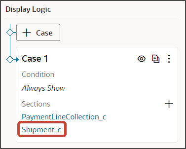

プロパティ・ペインのケース1リージョンで、「セクションの追加」アイコンをクリックし、「新規セクション」をクリックします。
タイトル・フィールドに、セクションのタイトル(Shipment_c
など)を入力します。
IDフィールドで、値をShipment_c
に変更します。
ノート: このIDにはREST APIオブジェクト名を使用します。
「OK」をクリックします。

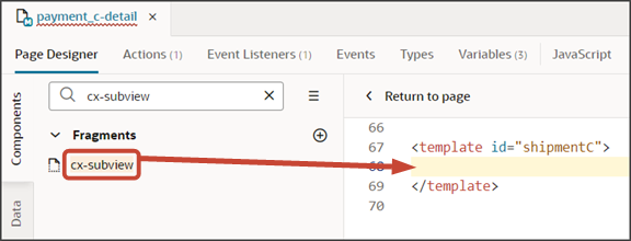

「コード」ボタンをクリックします。
コンポーネント・パレットのフィルタ・フィールドに、cx-subview
と入力します。
cx-subviewフラグメントをテンプレート・エディタのshipmentCテンプレート・タグの間にドラッグ・アンド・ドロップします。
コードが次のサンプルになるように、次のパラメータをフラグメント・コードに追加します。 Shipment_c

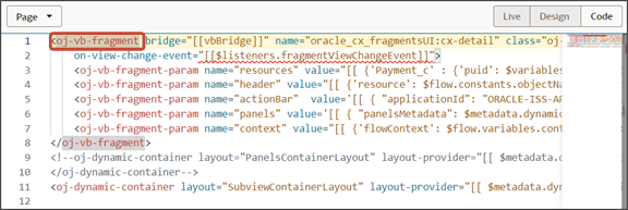

詳細ページのコードで、oj-vb-fragment
タグをクリックします。

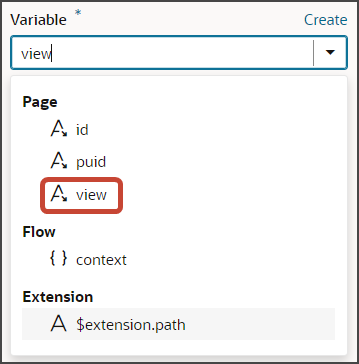

「+新規イベント」 > 「'viewChangeEvent'の場合」をクリックします。
変数の割当てアクションをキャンバスにドラッグします。
プロパティ・ペインの変数フィールドで、ページ・ヘッダーの下にある「ビュー」をクリックします。
値フィールドに、{{ payload.view }}
と入力します。
payment_c-detailページから動的コンテナ・コンポーネントをコメント・アウトします。
payment_c詳細タブをクリックし、ページ・デザイナ・サブタブをクリックします。
「コード」ボタンをクリックします。
ドロップダウンから「ページ」を選択します。
パネルとサブビューを含む動的コンテナ・コンポーネントをコメント・アウトします。

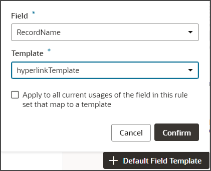

「パネル・カード・レイアウト」ルール・セットをクリックします。
プロパティ・ペインで、テンプレート・サブタブをクリックします。
「+デフォルト・フィールド・テンプレート」をクリックします。
RecordNameフィールドを選択し、hyperlinkTemplateテンプレートを選択します。 「確認」をクリックします。

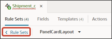

ページ上部で、「<ルール・セット」をクリックしてルール・セットのリストに戻ります。

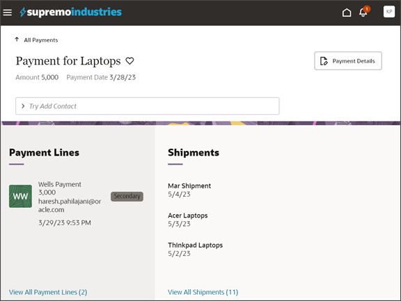

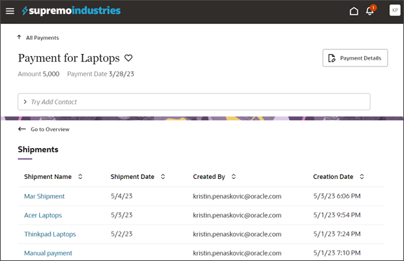

次のスクリーンショットは、データを使用したリスト・ページの外観を示しています。
データが存在する場合は、リスト・ページの任意のレコードをクリックして詳細ページにドリルダウンできます。 ヘッダー・リージョンおよびパネルを含む詳細ページが表示されます。
出荷パネルが表示されます。

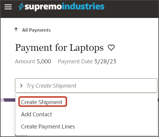

アクション・バーで、出荷を作成アクションを選択します。

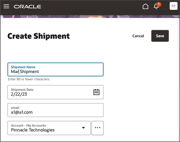

「出荷の作成」ページが表示されます。 一般的な「出荷の作成」ページの例を次に示します:
出荷を作成した後、出荷詳細ページにナビゲートする必要があります。 ブラウザの戻るボタンをクリックして、支払詳細ページに戻ります。

すべて表示リンクをクリックして、サブビューにドリルダウンします。
出荷サブビューで出荷リンクをクリックして、出荷詳細ページに移動します。
