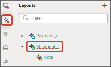

レイアウト・タブをクリックし、Shipment_cノードをクリックします。
Shipment_cタブで、「パネル・カード・レイアウト」ルール・セットをクリックします。

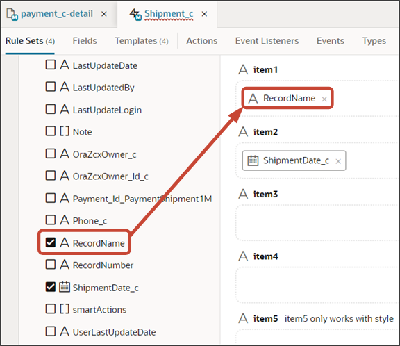

パネルに表示するフィールドを追加します。
「デフォルト」レイアウトの横にある開くアイコンをクリックします。
各パネルには、特定のスロットが含まれています。 フィールドのリストから、各フィールドを目的のスロットにドラッグします。
たとえば、RecordNameフィールドをitem1スロットにドラッグ・アンド・ドロップします。 そのスロットにIDフィールドがある場合は、そのフィールドを削除できます。
他の目的のフィールドを適切なスロットにドラッグ・アンド・ドロップします。 たとえば、ShipmentDate_cフィールドをitem2スロットにドラッグし、Email_cフィールドをitem3スロットにドラッグします。
