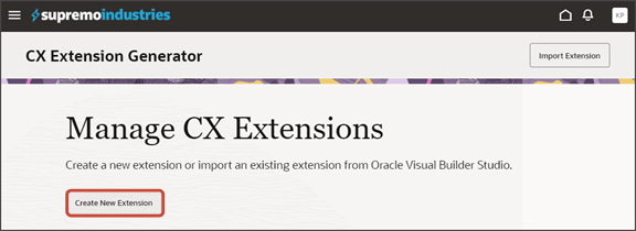

  1. サンドボックスで、「アプリケーション・コンポーザ」>「CX拡張ジェネレータ」にナビゲートします。
  2. 「新規拡張の作成」をクリックします。
    注意: 新規拡張の作成ボタンを使用できるのは、環境に初めてアプリケーションを構成するときのみです。 CX拡張ジェネレータを使用してVBSへの初期アップロード後にさらに変更を加える場合は、開始する前に、「拡張機能のインポート」ボタンを使用してVBSからファイルをインポートしなおす必要があります。 「新規拡張の作成」ボタンを使用して新しい拡張を作成し、変更をVBSにインポートすると、アップロードによって以前のすべての変更が上書きされます。

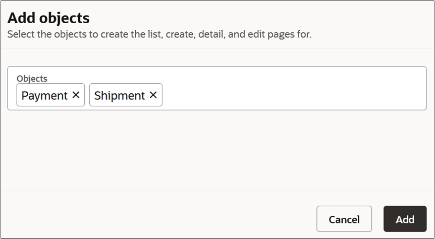

  3. 「オブジェクトの追加」ドロワーで、アプリケーションの作成に使用するオブジェクトを選択し、「追加」をクリックします。
    この例では、「支払」および「出荷」を選択します。
    このスクリーンショットは、オブジェクトの追加方法を示しています。

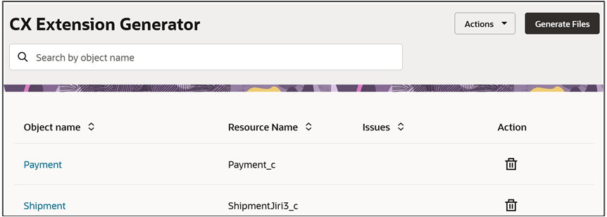

    選択したオブジェクトがリスト・ページに表示されます。
    このスクリーンショットは、CX拡張ジェネレータのリスト・ページを示しています。

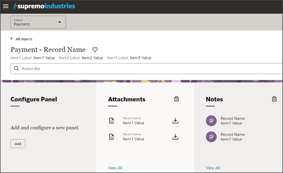

  4. 各オブジェクトをドリルダウンして、詳細ページを構成します。
    ノート: ランタイム・アプリケーションでは、詳細ページは「概要」ページと呼ばれます。
    このページには、添付ファイルやノート用に自動的に作成されたパネルが表示されます。 オプションで削除できます。
    このスクリーンショットは、折りたたみでパネルを構成できる場所を示しています。

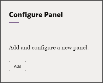

    新しいパネルを追加するには、常に最初のパネルとして表示されるデフォルトの「構成パネル」を使用します。
    重要: M:M関係を持つオブジェクトのパネルを追加すると、ジェネレータは、オブジェクト自体ではなく、M:M関係の一部として作成した交差オブジェクトのパネルを作成します。

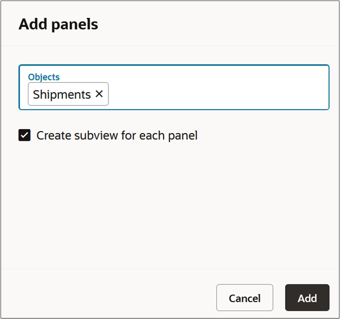

  5. パネルを追加するには:
    1. デフォルトの構成パネルで、「追加」をクリックします。
      このスクリーンショットは、新しいパネルの追加方法を示しています。
    2. 「パネルの追加」ドロワーで、パネルを作成するカスタム関連オブジェクトを選択します。 これらは、1:MまたはM:Mの関係を持つオブジェクトです。
      たとえば、「出荷」を選択します。
      このスクリーンショットは、パネルを作成するオブジェクトを選択する方法を示しています。
    3. 「各パネルのサブビューを作成」チェック・ボックスを選択すると、各パネルとともにサブビューが自動的に作成されます。
      ノート: このチェックボックスをオンにしない場合は、後でサブビューを追加できます。 次のステップを参照してください。
    4. 「追加」をクリックします。

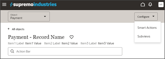

  6. オプションで、「構成」>「サブビュー」をクリックして、各パネルのサブビューを追加および削除します。
    このスクリーンショットは、サブビューの構成方法を示しています。
  7. 「構成」>「スマートなアクション」をクリックして、選択したオブジェクトに対して拡張ジェネレータが自動的に作成するスマート・アクションを確認します。

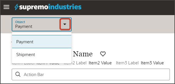

  8. アプリケーションに複数のオブジェクトが含まれている場合は、「オブジェクト」ドロップダウン・フィールドを使用してオブジェクトを切り替え、複数の詳細ページを構成します。
    このスクリーンショットは、オブジェクトを切り替える方法を示しています。

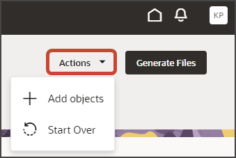

  9. 変更が完了したら、.zipファイルを生成してダウンロードできます。
ノート: アクション>やり直しをクリックすると、構成の選択内容をツールから削除できます。
このスクリーンショットは、やり直す方法を示しています。

アプリケーション拡張の変更が完了したら、CX拡張ジェネレータ・リスト・ページに戻り、「ファイルの生成」をクリックします。

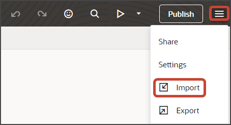

  3. ページ上部のメニュー・アイコンをクリックし、「インポート」をクリックします。
    このスクリーンショットは、.zipファイルのインポート方法を示しています。

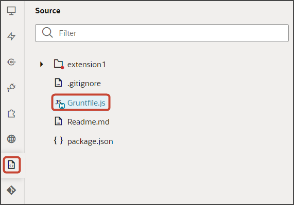

Visual Builder Studioで拡張機能が使用可能になったら、Gruntfile.jsを確認し、コードが次のサンプルと一致しない場合は、次の変更を行います。 拡張機能を公開する前に、この変更を行う必要があります。
  1. ソース・タブで、Gruntfile.jsを編集します。
    このスクリーンショットは、変更するGruntfile.jsの検索場所を示しています。
  2. 既存のJavaScriptを次のように置き換えます:
