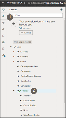

  2. 「レイアウト」タブをクリックします。
  3. 「レイアウト」タブで、「CX営業」>「担当者」をクリックします。
    「レイアウト」タブと「担当者」を強調するスクリーンショット。

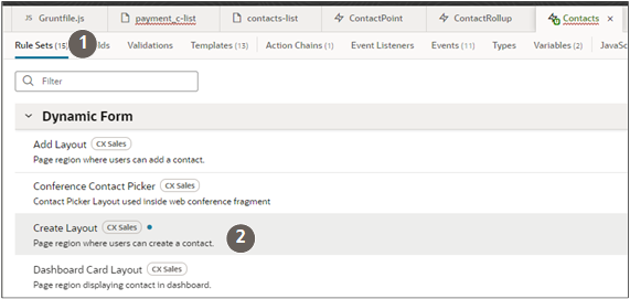

  4. 「ルール・セット」>「レイアウトの作成(CX Sales)」をクリックします。
    「レイアウトの作成」動的フォームを強調表示した「ルール」「セット」タブ
  5. 「レイアウトのコピーも作成」オプションを選択してデフォルト・ルールを複製します。

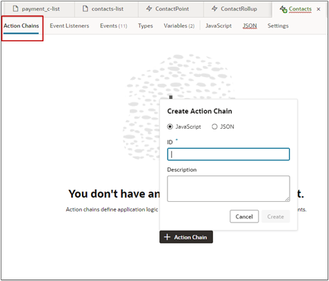

    1. 「担当者」タブで、「アクション・チェーン」をクリックします。
      「アクション・チェーンの作成」ウィンドウを開いた状態で「アクション・チェーン」タブが選択されています
    2. 「処理チェーンの作成」 (+Actionチェーン)をクリックします。
    3. 「アクション・チェーンの作成」ウィンドウで、「Javaスクリプト」オプションを選択したままにし、IDとして任意の名前を入力します(この例では): GetAddresses.
    4. 「作成」をクリックします。
