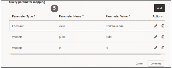

問合せパラメータ・マッピング
「製品」サブビューにリダイレクトするには、ChildRevenueの値を持つ定数を追加します:
| フィールド |
エントリ |
| パラメータ・タイプ |
定数 |
| パラメータ名 |
表示 |
| パラメータ値 |
ChildRevenue |

リンクをサブビューまたは編集ページにリダイレクトする場合は、「問合せパラメータ・マッピング」セクションに定数を追加する必要があります:
- 「追加」をクリックします。
編集ページにリダイレクトする場合は、次のエントリを作成します:
| フィールド |
エントリ |
| パラメータ・タイプ |
定数 |
| パラメータ名 |
モード |
| パラメータ値 |
編集 |
サブビューにリダイレクトする場合は、次のように入力します:
| フィールド |
エントリ |
| パラメータ・タイプ |
定数 |
| パラメータ名 |
表示 |
| パラメータ値 |
view=の後に、サブビューURLの最後の部分を入力します。 |
商談の製品サブビューのURLの例を次に示します:
https://<domain>/fscmUI/redwood/cx-sales/application/container/opportunities/opportunities-detail?id=300000009863286&puid=39003&view=ChildRevenue
ノート: CX拡張ジェネレータで生成された標準サブビューおよびサブビューの場合、アプリケーションは自動的に2つのパラメータを追加: 変数プイドおよびid。 これらのパラメータは必須です。

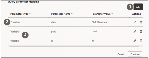

「問合せパラメータ・マッピング」セクションのスクリーンショットを次に示します
| コールアウト |
説明 |
| 1 |
「追加」ボタン。 |
| 2 |
定数エントリ。 |
| 3 |
2つの必須変数が自動的に含まれます。 |
