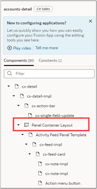

- インポートしたパネルをパネル・コンテナ・レイアウトに追加します:
構造パネルで、「パネル・コンテナ・レイアウト」ノードをクリックします。
「プロパティ」ペインで、「パネルの追加」 (スクリーンショットで強調表示されている「セクション」見出しの横のプラス・アイコン)をクリックして、インポートされたパネルをカスタム・レイアウトに追加します。

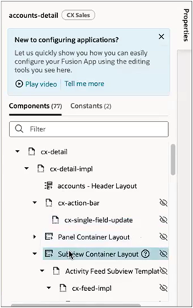

「サブビュー・コンテナ・レイアウト」に対して同じプロセスを繰り返します。
構造パネルで、「サブビュー・コンテナ・レイアウト」ノードをクリックします。
「プロパティ」ペインで、「パネルの追加」 (「セクション」見出しの横にあるプラス・アイコン)をクリックして、カスタム・サブビュー・レイアウトにサブビュー・レイアウトを追加します。
