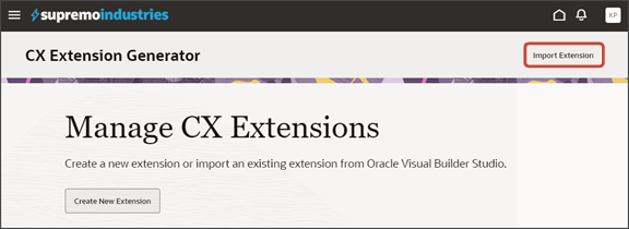

Visual Builder Studioでこの環境用にアプリケーションをすでに構成している場合は、Visual Builder Studioからエクスポートした構成をインポートする必要があります。

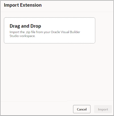

「拡張機能のインポート」をクリックします。
「拡張のインポート」ドロワーで、.zipファイルをドラッグ・アンド・ドロップし、「インポート」をクリックします。
これで、アプリケーションの既存のオブジェクトがCX Extension Generatorに表示されます。
アプリケーションを初めて構成する場合は、「新規拡張の作成」をクリックします。
注意: 新規拡張の作成ボタンを使用できるのは、環境に初めてアプリケーションを構成するときのみです。 CX拡張ジェネレータを使用してVBSへの初期アップロード後にさらに変更を加える場合は、開始する前に、「拡張機能のインポート」ボタンを使用してVBSからファイルをインポートしなおす必要があります。 「新規拡張の作成」ボタンを使用して新しい拡張を作成し、変更をVBSにインポートすると、アップロードによって以前のすべての変更が上書きされます。 - 「オブジェクトの追加」ドロワーで、パネルおよびサブビューを追加するオブジェクトを選択します。

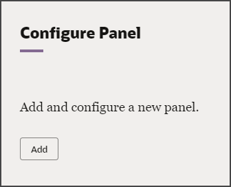

パネルを追加するには:
デフォルトの構成パネルで、「追加」をクリックします。

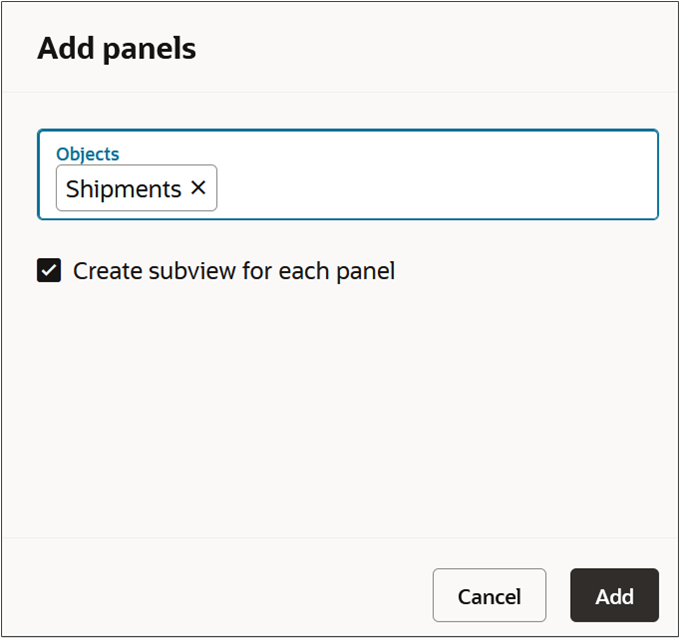

「パネルの追加」ドロワーで、パネルおよびサブビューを作成するオブジェクトを選択します。 1:M、M:Mまたは子関係を持つ標準オブジェクトまたはカスタム・オブジェクトを選択できます。
たとえば、カスタム・オブジェクト「出荷」の「アカウント」にパネルを追加する場合は、「出荷」を追加します。
「各パネルのサブビューを作成」チェック・ボックスを選択すると、各パネルとともにサブビューが自動的に作成されます。
ノート: このチェック・ボックスを選択しない場合は、後でサブビューを追加できます。 -
「追加」をクリックします。

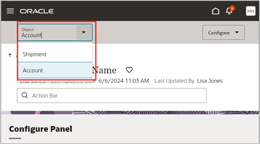

オプションで、「構成」をクリックし、「スマートなアクション」または「サブビュー」を選択して、選択したオブジェクトに対して拡張ジェネレータが自動的に作成するスマート・アクションおよびサブビューを確認します。
カスタム・オブジェクトのパネルを追加し、そのパネルとサブビューをまだ構成していない場合は、「オブジェクト」ドロップダウン・フィールドで選択して、そのオブジェクトに切り替えます。

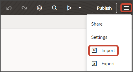

ページの「メニュー」アイコンをクリックし、「インポート」をクリックします。
「リソースのインポート」ダイアログで、.zipファイルを追加し、「インポート」をクリックします。
「既存のファイルおよびリソースの削除」オプションは選択解除したままにします。

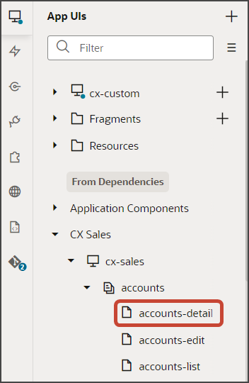

Visual Builder Studioで、accounts-detailページの「ページ・デザイナ」タブをクリックします。
アカウント詳細ページにアクセスするには、アプリケーションの「アカウント」詳細ページからVisual Builder Studioにナビゲートするか、Visual Builder Studioの「アプリケーションUI」タブでaccounts-detailノードにナビゲートします。

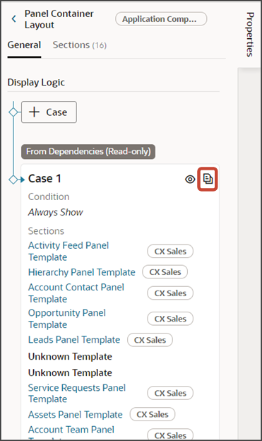

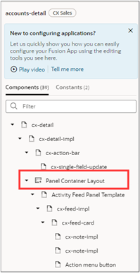

- 「パネル・コンテナ・レイアウト」を複製し、パネルを追加します:
構造パネルで、「パネル・コンテナ・レイアウト」ノードをクリックします。
「プロパティ」ペインの「ケース1」の横にある「重複」アイコンをクリックします。
コンテナ・レイアウトには、様々なオーディエンスに表示される様々なレイアウトを含めることができます。 アカウントには、営業管理者、営業マネージャおよび営業担当用の異なるレイアウトがあります。 これらのレイアウト、またはここで複製するケース1レイアウトのいずれかを複製できます。
ケース1 (コピー)で、「パネルの追加」 (スクリーンショットで強調表示されている「セクション」見出しの横にあるプラス・アイコン)をクリックします。
- 追加したオブジェクトのパネル・テンプレートをクリックします。 この例では、出荷パネル・テンプレートです。

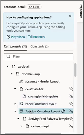

「サブビュー・コンテナ・レイアウト」に対して同じプロセスを繰り返します。
構造パネルで、「サブビュー・コンテナ・レイアウト」ノードをクリックします。
ケース1 (コピー)で、「パネルの追加」 (セクション見出しの横にあるプラス・アイコン)をクリックします。
- 追加したオブジェクトのパネル・テンプレートをクリックします。 この例では、「出荷サブビュー・テンプレート」です。
