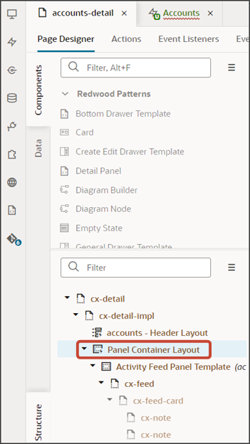

  1. Visual Builder Studioで、accounts-detailページの「ページ・デザイナ」タブに移動します。
  2. 「設計」ボタンをクリックします。
    これは、「設計」ボタンのスクリーンショットです。
  3. 構造パネルで、「パネル・コンテナ・レイアウト」ノードをクリックします。
    これは、パネル・コンテナ・レイアウト・ノードのスクリーンショットです。

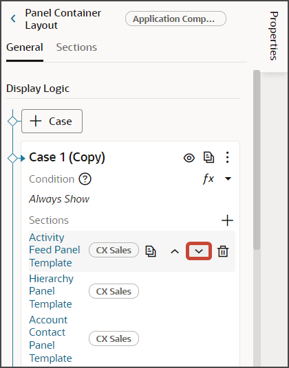

  4. プロパティ・ペインで、「ケース1」の横にある複製アイコンをクリックします。
    このスクリーンショットは、パネル・レイアウトを複製する方法を示しています。
  5. コピーしたレイアウトのプロパティ・ペインで、「アクティビティ・フィード・パネル・テンプレート」セクションの横にある下に移動アイコンをクリックして、「階層パネル・テンプレート」セクションの後にこのセクションを表示します。
    このスクリーンショットは、パネルの順序を変更する方法を示しています。

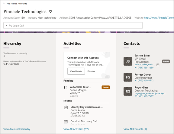

    階層パネルのすぐ後に表示されるアクティビティ・パネルのスクリーンショットを次に示します。
    このスクリーンショットは、階層パネルのすぐ後にアクティビティ・パネルがどのように表示されるかを示しています。
