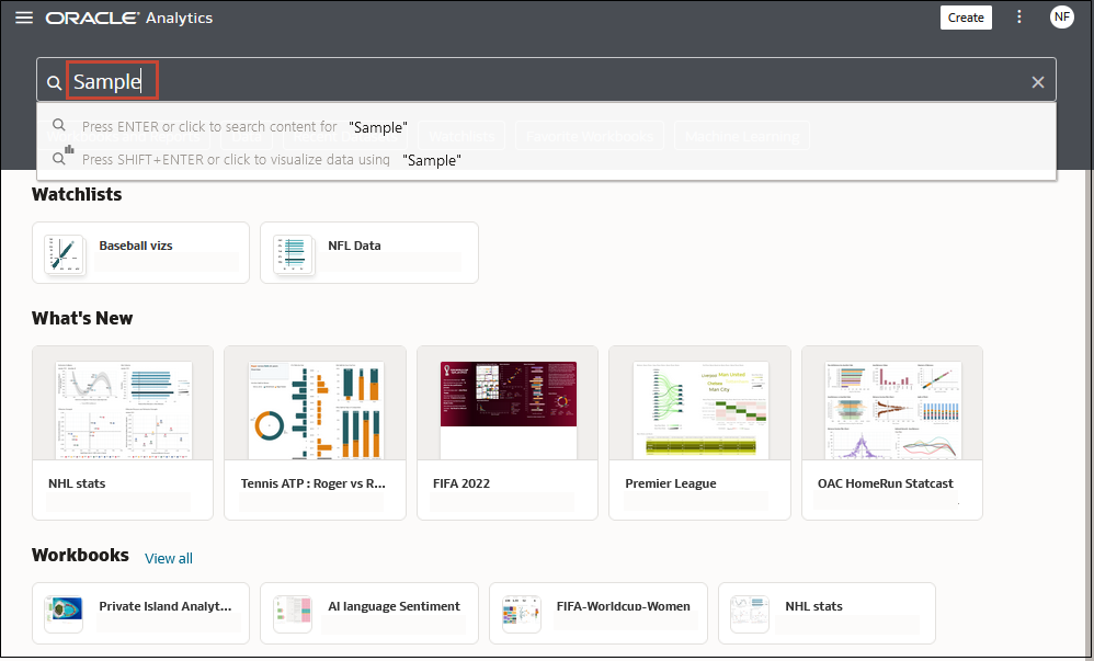

  1. 「ホームページ」の検索バーで、検索語を入力し、「入力」を押してコンテンツを検索するか、Shift + Enterを押してデータをビジュアル化します。
    1. 探しているものの完全な名前または名前の一部を指定します。 検索では大文字と小文字が区別されません。
      searching-content.pngの説明が続きます
      「図searching-content.pngの説明」

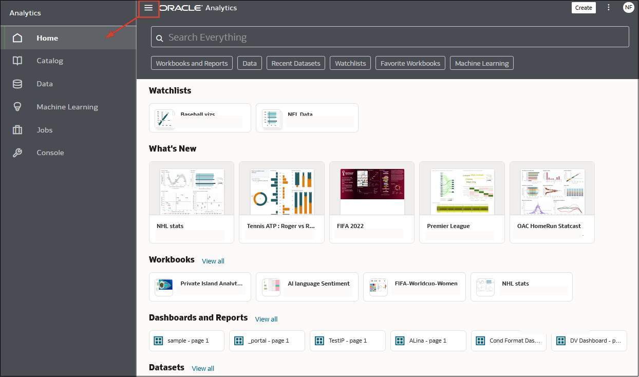

  1. 「ホームページ」で、「ナビゲータ」メニューをクリックします。
  2. 「ページ・メニュー」をクリックし、「ホーム・ページのカスタマイズ」をクリックします。
    ホーム・ページにカテゴリを表示する方法をカスタマイズします。

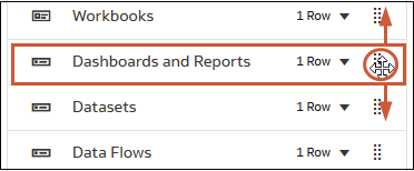

  3. コンテンツ・サイズ(小、中または大)を表すアイコンをクリックするか、「非表示」をクリックしてcontent.コンテンツの表示オプションを非表示にします
  4. 下矢印をクリックし、表示する行数を選択します。
    選択したカテゴリについて、ホーム・ページで表示する行数を選択
  5. ハンドルコンテンツ・カテゴリを新しい位置にドラッグするためのハンドル・アイコンをクリックして保持し、コンテンツ・カテゴリ行をドラッグして、ホーム・ページの表示順序を変更します。
