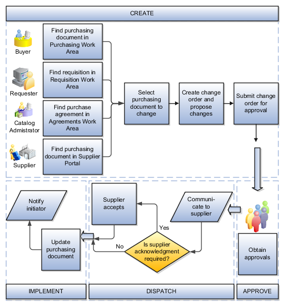

次を含む、購買文書のライフ・サイクル全体を通じて変更オーダーを管理できます。
作成
承認
発送
実装
次の図は、作成から承認、発送、実装という、一般的な文書のライフ・サイクルを通じた変更オーダーのフローを示しています。 この一般的なフローでは、ユーザーが文書の変更オーダーを作成し、承認のために発行します。 承認された変更オーダーは、確認のためにサプライヤに通信できます。
