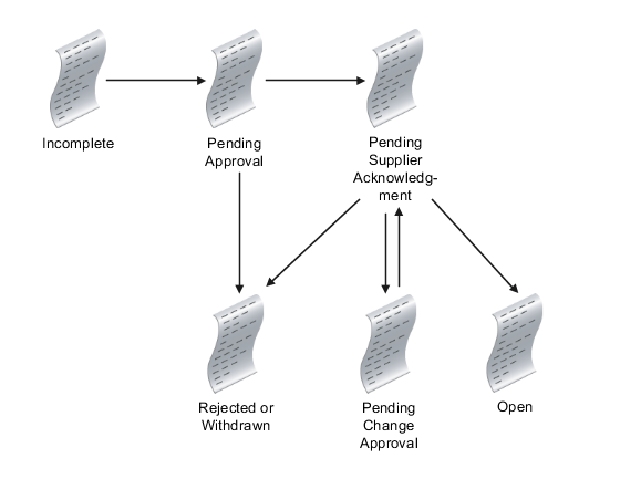

この図は、購買文書で行われるステータスの変化を示しています。 文書のステータスは、「未完了」から「承認待ち」に変わり、さらに「サプライヤ確認通知待ち」、「オープン」と変化できます。 このサイクルのある時点で、文書のステータスが「否認済」、「取下済」または「変更承認待ち」になることもあります。
