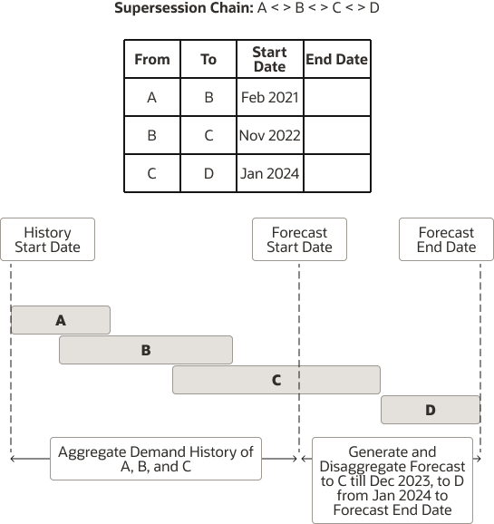

交替関係を使用した予測の例
品目改訂A、B、CおよびDで構成される交替チェーンについて考えてみます。 2021年2月から始まるAとBの間、2022年11月から始まるBとCの間、および2024年1月から始まるCとDの間の相互交替関係があります。
プラン開始日が2022年11月から2024年1月の間である場合、AとBは前のリビジョン、Cは現在のリビジョン、Dは最新リビジョンです。
交替関係を使用した予測の機能を使用すると、AおよびBの需要履歴と、履歴開始日から履歴終了日までのCの使用可能な需要履歴が集計されます。 次に、Cの予測が、プラン開始日から2023年12月末まで、Dの予測が2024年1月から予測終了日まで生成および集計解除されます。
次の図は、この例を示しています:
交替関係を使用した予測の例を示す図
