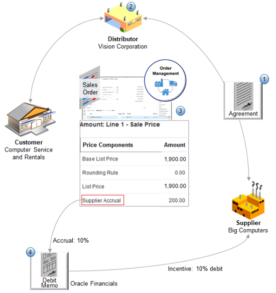

AS54888デスクトップ・コンピュータをComputer Service and Rentalsという顧客に販売する販売業者であるVision Corporationで働いているとします。 Big Computersというサプライヤは、AS54888の最新モデルを2020年1月に1台$2,000で販売しています。 100台を購入して、1台をComputer Service and Rentalsに$2,100で販売します。
ノート
1年後の2021年1月、Big Computersは強力な新モデルAS6000を発売し、価格は1年前にAS54888に支払ったのと同じ1台$2,000です。
次に、まだ在庫があるAS 54888について、Computer Service and Rentalsに対する価格を$1,900に下げます。
Vision Corporationは、2020年1月にAS54888を購入したときにBig Computersに支払った金額を埋め合せる必要があるため、Computer Service and Rentalsに対する現在の価格が$200下がったことをBig Computersが補填することに同意する契約をBig Computersと結びます。
オーダー管理者は、この契約をチャネル収益管理アプリケーションのサプライヤ・プログラムとして設定します。
サプライヤ・プログラムでは、自分とサプライヤの間のインセンティブや契約条件を指定します。 たとえば、要求出荷日やオーダー日、単位およびその他の要因に従って、インセンティブ、プログラムに適格な品目や適格な時期を指定します。 オーダー管理者の設定方法によっては、オーダー明細に対してサプライヤ・プログラムを拒否または追加できます。
1台のAS54888をComputer Service and Rentalsに$1,900で販売します。
価格設定では、チャネル収益管理の条件に従って、$200のサプライヤ経過勘定が計算されます。 オーダー管理では、この値がオーダー明細の価格内訳に表示されます。 この経過勘定は、Computer Service and Rentalsが支払う価格には影響しません。
オーダー管理でオーダーが履行され、チャネル収益管理で変更が追跡され、Oracle Financialsでデビット・メモがBig Computersに送信されるため、Vision Corporationは$200を回収できます。
