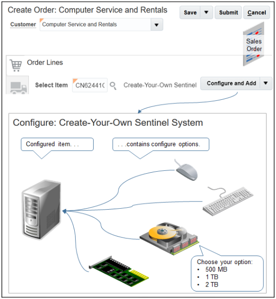

「構成」ページを使用して、構成品目に対するオプションをオプション・リストから選択します。
構成品目の例および販売オーダーに品目を追加する方法を次に示します。
概念 |
説明 |
構成品目 |
ユーザーが構成できる1つ以上の構成オプションを含む品目。 キーボード、マウス、ハード・ドライブおよびビデオ・カードを選択できるデスクトップ・コンピュータは、構成品目の例です。 |
構成オプション |
構成品目の子コンポーネント。 キーボード、マウス、ハード・ドライブ、ビデオ・カードは、各構成オプションの例です。 構成オプションの値は、使用可能オプションのリストから選択します。 たとえば、ハード・ドライブ・オプション用に次のような値を選択できます。
別の例として、会社で携帯電話サービスを販売するとします。 国際電話サービス、国際メール、高速データ・アクセスなど、「構成」ページを使用して、携帯サービス・プランに追加するサービスが正しく連携することを確認します。
構成品目をオーダー明細に追加します。
カタログ明細でCN62441C「独自の標準システムの作成」を検索します。
検索で構成品目が返された場合、カタログ明細に「構成して追加」ボタンが表示されます。
「構成して追加」をクリックします。
構成ページで構成オプションを設定します。
