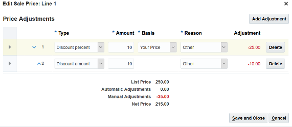

複数の調整の順番
販売価格編集ダイアログは、表示されるのと同じ順番で調整内容を計算します。 複数の調整を追加する場合は、この順番が価格に影響します。
これらの調整を追加するとします。
ダイアログでは、この順番を使用して価格を計算します。
ステップ |
説明 |
計算 |
1 |
割引率に基づいて値引き額を計算します。 |
10%×定価$250 = $25の値引き。 |
2 |
割引率に基づく値引き額を差し引きます。 |
$250 - $25 = 正価$225 |
3 |
値引き額を差し引きます。 |
正価$225 - $10 = 最終正価$215。 |

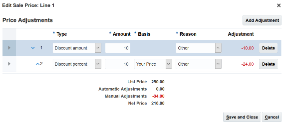

番号2の横の上矢印をクリックして、割引額を最上位に移動するとします。
ステップ |
説明 |
計算 |
1 |
値引き額を差し引きます。 |
$250 - $10 = 正価$240 |
2 |
10%の割引額を計算します。 |
10%×正価$240 = $24の値引き。 |
3 |
最終的な正価を計算します。 |
$240 - $24 = $216。 |
