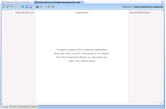

  8. 「SOA設定の構成」ダイアログで値を設定し、「終了」をクリックします。
    属性
    複合名
    ConnectorServiceComposite
    コンポジット・テンプレート
    空のコンポジット

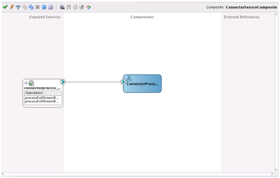

    Oracle JDeveloperは、空のコンポジットを作成します。
    ペイン公開サービス、コンポーネントおよび参照を含むコンポジット。
    このコンポジットには、公開サービス、コンポーネントおよび「外部参照」ペインが含まれます。 この手順では、これらのペインを使用します。

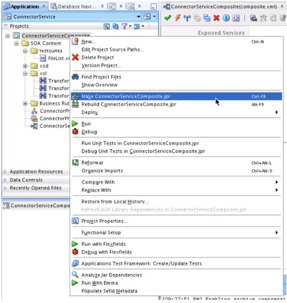

  9. 「ファイル」→「保存」の順にクリックします。

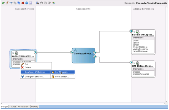

  11. リクエストを履行システムに送信するために使用するwebサービスを作成します。
    • 「外部参照」ペインで右クリックし、「挿入」>「直接」をクリックします。
    • 「直接バインディング」の作成ダイアログで値を設定し、OKをクリックします。
      属性
      名前
      FulfillmentApplication
      タイプ
      リファレンス
      WSDL URL
      FulfillmentApplication/fulfillmentapplication/process_client_ep?WSDL
      ポート・タイプ
      execute_ptt
      コールバック・ポート・タイプ
      callback_ptt
      WSDLのコピー
      チェック・マークは含まれません。
      トランザクション参加者
      WSDLDriven
  12. コネクタをFulfillmentApplication webサービスに接続します。
    コンポーネント・パレットから接続をドラッグ・アンド・ドロップして、コンポーネント・ペインのConnectorProcessノードと「外部参照」ペインのFulfillmentApplicationノード間の接続を作成します。

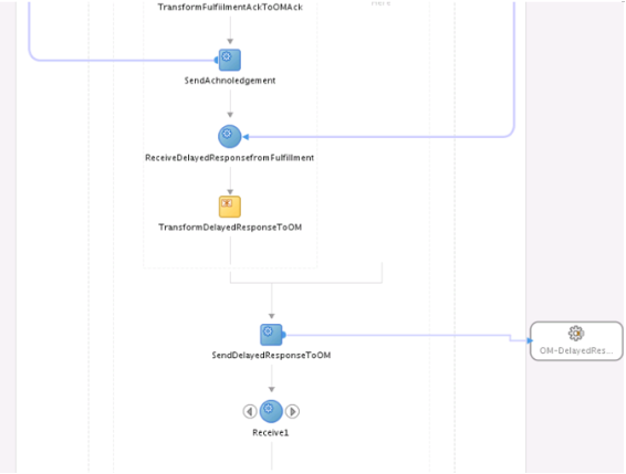

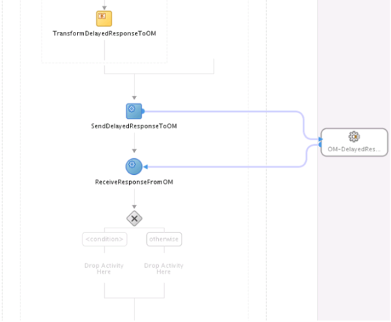

  13. 遅延レスポンスをオーダー管理に戻すために使用するwebサービスを作成します。
    • 「外部参照」ペインで右クリックし、「挿入」>「Webサービス」をクリックします。
    • 「Webサービスの作成」ダイアログで値を設定し、OKをクリックします。
      属性
      名前
      OM-DelayedResponse
      タイプ
      リファレンス
      WSDL URL
      入力する値
      https://host:port/soa-infra/services/default/DooTaskFulfillOrderResponseInterfaceComposite/fulfillmentresponse?WSDL
      説明
      • host Oracle Applicationsをホストするコンピュータを識別します。
      • port Oracle Applicationsがデータの通信に使用するポートを識別します。
      このURLは、FulfillmentResponseServiceが使用するWSDLを特定します。 このサービスは、履行システムからオーダー管理にステータス更新を伝達します。 これらの操作および入力を使用します。
      • プロセス操作では、FulfillmentResponseRequestMessage入力値が使用されます。
      • processResponse操作では、FulfillmentResponseResponseMessage入力値が使用されます。
      ポート・タイプ
      FulfillmentResponse
      コールバック・ポート・タイプ
      FulfillmentResponseCallback
      WSDLのコピー
      チェック・マークは含まれません。
      トランザクション参加者
      WSDLDriven

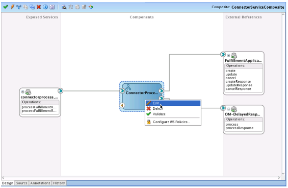

  14. コネクタをOM-DelayedResponse webサービスに接続します。 コンポーネント・パレットから接続をドラッグ・アンド・ドロップして、コンポーネント・ペインのConnectorProcessノードと「外部参照」ペインのOM-DelayedResponseノード間の接続を作成します。

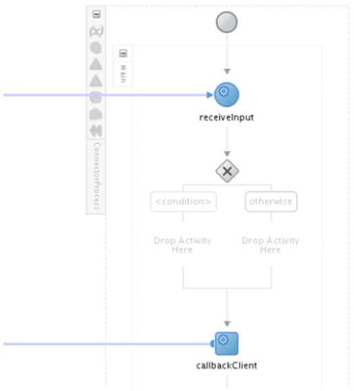

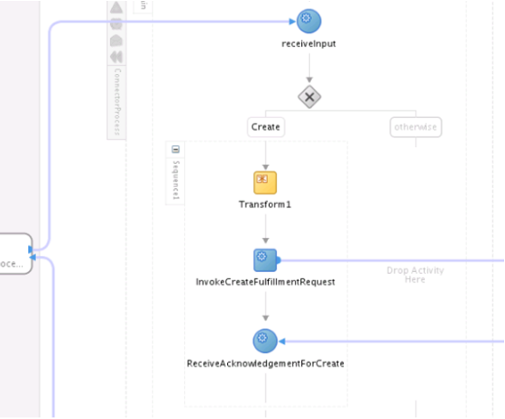

  15. コンポーネント・ペインで、ConnectorProcessノードを右クリックし、「編集」をクリックします。
    このステップで実行する作業の画面印刷。

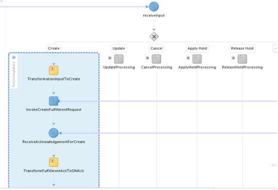

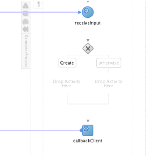

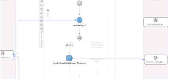

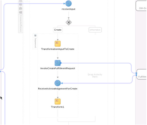

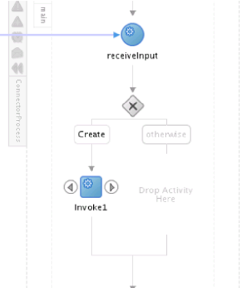

  16. 履行システムでサービスに対していつ作成操作を実行するかを指定する条件を設定します。
    • コンポーネント・パレットからreceiveInputアクティビティの直後にSwitchアクティビティをドラッグ・アンド・ドロップします。
      このステップで実行する作業の画面印刷。

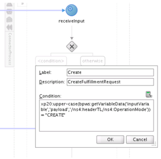

    • 追加したスイッチ・アクティビティのすぐ下にある「条件」をクリックし、値を設定します。
      属性
      ラベル
      作成
      説明
      CreateFulfillmentReqeuest
      条件を作成します。
      このステップで実行する作業の画面印刷。
    • 「式ビルダー」をクリックします。
    • 「式ビルダー」ダイアログのBPEL変数ウィンドウで、ns4:OperationMode stringをクリックします。
    • windowFunctionsで、「文字列関数」を選択し、upper-caseをクリックします。
    • 式ウィンドウにこの値が含まれていることを確認します。
      xp20:upper-case(bpws:getVariableData('inputVariable','payload','/ns4:headerTL/ns4:OperationMode')) = "CREATE"
      このステップで実行する作業の画面印刷。
    • 「OK」をクリックします。
    • 条件ダイアログで、OKをクリックします。
      作成ステップが太字のフォントで表示されます。
      このステップで実行する作業の画面印刷。

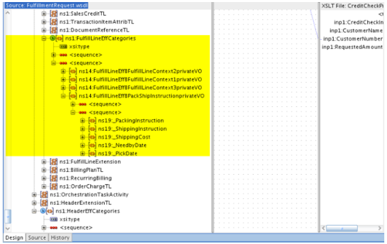

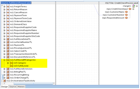

拡張可能フレックスフィールド
説明
拡張可能フレックスフィールドを使用します。
「Order Managementの技術リファレンス(ドキュメントID 2051639.1)」に移動し、「ペイロードおよびファイル」添付ファイルをダウンロードし、FulfillmentRequest.zipファイルをダウンロードして、WSDLおよびXSDをzipで使用します。
拡張可能フレックスフィールドは使用しません。

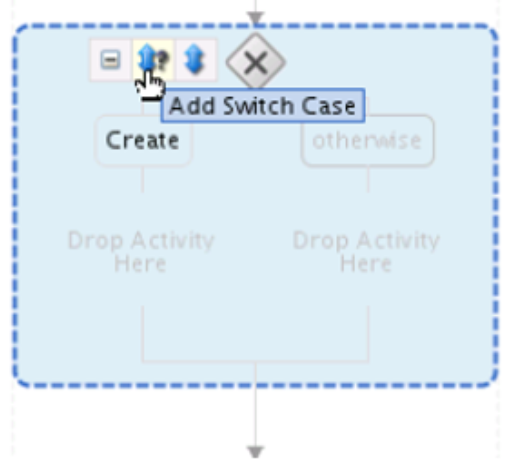

履行サービスに必要な操作ごとに1つの分岐を追加します。 たとえば、この例ではこれらの履行タスクを使用します。
  • 作成
  • 更新
  • 保留の適用
  • 保留のリリース
  • 取消
そのため、タスクごとに1つずつ、5つのスイッチ・ケース・ブランチを追加します。
これらのブランチを追加します。
このステップで実行する作業の画面印刷。
これらのタスクと、使用できるその他のタスクについて学習します。 詳細は、「独自のタスク・タイプの作成」を参照してください。
操作のブランチを追加します。
  1. クリック:
    このステップで実行する作業の画面印刷。

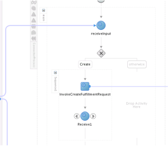

  2. ブランチをコールするアクティビティを追加します。
    • コンポーネント・パレットからブランチ作成にドラッグ・アンド・ドロップします。
      このステップで実行する作業の画面印刷。

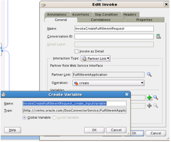

    • Invoke1を右クリックし、Edit Invokeダイアログで値を設定します。
      属性
      名前
      InvokeCreateFulfillmentRequest
    • 「パートナ・リンク」をクリックします。
    • 「パートナ・リンク・セレクタ」ダイアログで、FulfillmentApplication > OKをクリックします。
    • Edit Invokeダイアログで、値を設定します。
      属性
      操作
      作成
    • Edit Invokeダイアログの変数セクションで、Inputウィンドウの横にある「追加」をクリックします。
    • 「変数の作成」ダイアログで値を設定し、OKをクリックします。
      属性
      名前
      InvokeCreateFulfillmentRequest_create_InputVariable
      たとえば:
      このステップで実行する作業の画面印刷。
    • Edit Invokeダイアログで、OKをクリックします。
      エディタによって、InvokeCreateFulfillmentRequestノードがフローに追加されます。
      このステップで実行する作業の画面印刷。

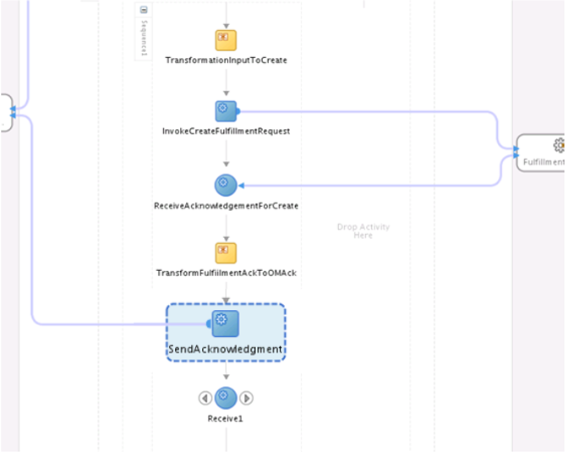

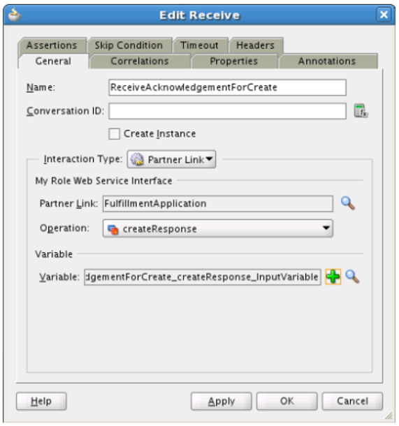

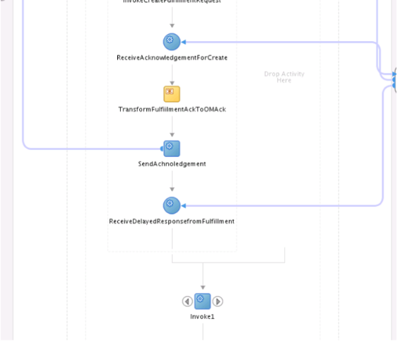

  3. 履行システムから返信を受け取るアクティビティを追加します。
    • コンポーネント・パレットからreceiveアクティビティをドラッグし、InvokeCreateFulfillmentRequestノードのすぐ下流にドロップします。
      このステップで実行する作業の画面印刷。
    • 追加したReceive1ノードを右クリックします。
    • 「受入」の編集ダイアログで値を設定し、OKをクリックします。
      属性
      名前
      ReceiveAcknowledgementForCreate
      対話ID
      空のままにします。
      インスタンスの作成
      空のままにします。
      相互作用タイプ
      パートナ・リンク。
      パートナ・リンク
      操作
      createResponse
      変数
      ReceiveAcknowledgementForCreate_createResponse_InputVariable
      たとえば:
      このステップで実行する作業の画面印刷。

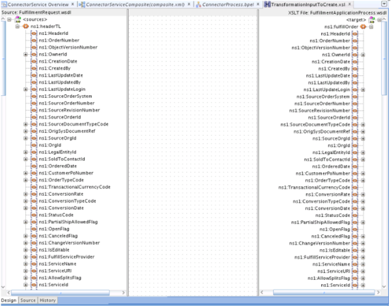

  4. 履行システムが理解できるメッセージに入力値を変換するアクティビティを追加します。
    • 変換アクティビティをコンポーネント・パレットからドラッグし、InvokeCreateFulfillmentRequestノードのすぐ上流にドロップします。
      このステップで実行する作業の画面印刷。
    • 追加したTransform1アクティビティを右クリックします。
    • 「変換」の編集ダイアログの一般タブで値を設定し、「変換」をクリックします。
      属性
      名前
      TransformationInputToCreate
    • 変換タブのソース領域で、「追加」をクリックし、値を設定します。
      属性
      変数
      inputVariable
      部品
      payload
    • 値を設定します。
      属性
      ターゲット変数
      ターゲット・パート
      payload
      マップ・ファイル
      xsl/TransformationInputToCreate
    • マッパー・ファイル領域で、「追加」をクリックします。

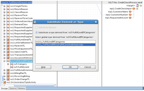

    • 表示されるページで、オーダー管理から送信する必要がある各属性を履行システムに接続します。
      このステップで実行する作業の画面印刷。
    • Edit「変換」ダイアログで、「適用> OK」をクリックします。

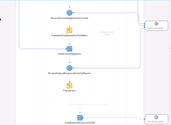

  5. 履行システムが送信する応答をオーダー管理が理解できるメッセージに変換するアクティビティを追加します。
    • 変換アクティビティをコンポーネント・パレットからドラッグし、ReceiveAcknowledgementForCreateノードのすぐ下流にドロップします。
      このステップで実行する作業の画面印刷。
      属性
      名前
      TransformFulfillmentAckToOMAck

      xsl/TransformFulfillmentAckToOMAck
    • 表示されたページで、履行システムから送信する必要がある各属性をオーダー管理に接続します。
  6. オーダー管理への確認の送信方法を指定します。
    • 前に作成したConnectorProcessプロセスで、コンポーネント・パレットからアクティビティをドラッグし、TransformFulfillmentAckToOMAckアクティビティの下流にドロップします。
    • コンポーネント・パレットからReceiveアクティビティをドラッグし、追加したSendAcknowledgementアクティビティの下流にドロップします。
      このステップで実行する作業の画面印刷。
      このアクティビティは、履行システムから遅延レスポンスを受け取ります。
    • Receive1を右クリックします。
    • 「受領」の編集ダイアログの一般タブで、値を設定し、「適用> OK」をクリックします。
      属性
      名前
      ReceiveDelayedResponseFromFulfillment
      対話ID
      空のままにします
      インスタンスの作成
      空のままにします
      相互作用タイプ
      パートナ・リンク
      パートナ・リンク
      操作
      CreateResponse
      変数
      ReceiveDelayedResponseFromFulfillment_CreateResponse_InputVariable
  7. 更新操作に対してステップ1から6を繰り返します。
    操作ごとに、操作を反映するように値をわずかに変更します。 たとえば、更新操作を更新ブランチに追加し、ReceiveAcknowledgementForCreateのかわりにReceiveAcknowledgementForUpdateを使用します。
  8. 保留の適用操作について、ステップ1から6を繰り返します。
  9. 保留解除操作に対してステップ1から6を繰り返します。
  10. 取消操作に対してステップ1から6を繰り返します。
遅延レスポンスの設定
履行システムからオーダー管理に遅延レスポンスを送信するフローを設定します。 すべての操作に単一のフローを使用できるように、操作ごとに同じペイロードを使用します。
遅延レスポンスを設定します。
  1. コンポーネント・パレットからアクティビティをドラッグし、スイッチ・ノードの下流にドロップします。
    このステップで実行する作業の画面印刷。
  2. Invoke1を右クリックします。
  3. Edit Invokeダイアログの一般タブで、値を設定し、「適用> OK」をクリックします。

  4. 履行システムがオーダー管理で理解できるメッセージに送信する遅延レスポンス・メッセージを変換します。
    • 変換アクティビティをコンポーネント・パレットからドラッグし、作成ブランチでReceiveDelayedResponseFromFulfillmentアクティビティのすぐ下流にドロップします。
      このステップで実行する作業の画面印刷。

  5. オーダー管理から返信を受信するアクティビティを追加します。
    • コンポーネント・パレットからreceiveアクティビティをドラッグし、SendDelayedResponseToOMアクティビティの下流にドロップします。
      このステップで実行する作業の画面印刷。
    • 「受入」の編集ダイアログで値を設定し、「適用> OK」をクリックします。
      属性
      名前
      ReceiveResponseFromOM
      対話ID
      空のままにします。
      インスタンスの作成
      空のままにします。
      相互作用タイプ
      パートナ・リンク。
      パートナ・リンク
      OM-DelayedResponse
      操作
      processResponse
      変数
      ReceiveResponseFromOM_processResponse_InputVariable

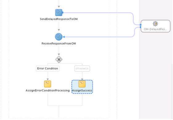

  6. オーダー管理が送信するエラーの処理方法を指定する条件を設定します。
    • コンポーネント・パレットからReceiveResponseFromOMアクティビティのすぐ下流にSwitchアクティビティをドラッグ・アンド・ドロップします。
      このステップで実行する作業の画面印刷。
    • 追加したスイッチ・アクティビティのすぐ下にある「条件」をクリックし、値を設定してOKをクリックします。
      属性
      ラベル
      ErrorCondition
      説明
      遅延レスポンス処理時のエラーの処理
      条件
      xp20:upper-case(bpws:getVariableData('ReceiveResponseFromOM_processResponse_InputVariable','payload','/ns3:FulfillmentResponse/ns3:Status') !="SUCCESS"
  7. ノードを追加します。
    • AssignErrorConditionProcess エラー発生時にエラー条件ブランチで実行するアクションを指定します。
    • AssignSucess エラーが発生しない場合にその他ブランチで実行するアクションを指定します。
    このステップで実行する作業の画面印刷。

Oracle JDeveloperまたはOracle Enterprise Managerを使用してコネクタを保護します。 この例では、Oracle JDeveloperを使用します。 Oracle Enterprise Managerの詳細は、https://www.oracle.com/technetwork/oem/enterprise-manager/overview/index.htmlを参照してください。
コネクタを保護し、プロジェクトをデプロイします。

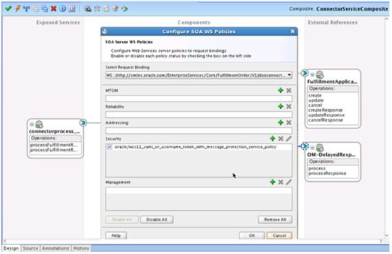

  1. リクエスト・サービスのセキュリティ・ポリシーを指定します。 「公開されたサービス」ペインで、ConnectorProcessの「エンドポイント」を右クリックし、「WSポリシーの構成>リクエスト用」をクリックします。
    このステップで実行する作業の画面印刷。
  2. 「SOA WSポリシーの構成」ダイアログのセキュリティ領域で、「追加」をクリックします。
  3. 「サーバー・セキュリティ・ポリシーの選択」ダイアログで、値を選択します。
    oracle/ws11_saml_or_username_token_with_message_protection_service_policy
    このステップで実行する作業の画面印刷。
  4. 「OK」をクリックします。
  5. コールバック・サービスのセキュリティ・ポリシーを指定します。 「公開されたサービス」ペインで、ConnectorProcessの「エンドポイント」を右クリックし、「WSポリシーの構成>コールバック用」をクリックします。
  6. 「SOA WSポリシーの構成」ダイアログのセキュリティ領域で、「追加」をクリックします。
  7. 「サーバー・セキュリティ・ポリシーの選択」ダイアログで、値を選択します。
    oracle/wss_username_token_over_ssl_client_policy
  8. 「OK」をクリックします。
  9. セキュリティ領域で、追加した「行」をクリックし、「編集」をクリックします。

  12. プロジェクトを作成してデプロイします。
    このステップで実行する作業の画面印刷。

履行システムへの拡張可能フレックスフィールドの通信
ペイロードには、デフォルトで設定した拡張可能フレックスフィールドが含まれます。 拡張可能フレックスフィールドを設定した場合は、それらが履行システムと通信できるようにWSDLを設定する必要があります。
拡張可能フレックスフィールドを履行システムに通信します。
  1. 変換アクティビティで、適切なEffCategoriesノード(FulfillLineEffCategoriesなど)に移動します。
  2. ノードを展開します。
    ノードで使用できる属性は2つのみです。
    このステップで実行する作業の画面印刷。
  3. Source: FulfillmentRequest.wsdlペインのナビゲーション・ツリーで、ns1:FulfillLineEFFCategoriesを右クリックして「代替要素またはタイプ」をクリックします。
  4. 要素またはタイプの置換ダイアログで、j_FulfillLineEFFDooFulfillLineAddInfoPrivate > OKをクリックします。
    このステップで実行する作業の画面印刷。
  5. ns1:FulfillLineEFFCategoriesを展開します。
    ナビゲーション・ツリーには、ターゲットXSDにマップできるコンテキストおよび拡張可能フレックスフィールドを含む階層が表示されます。
    このステップで実行する作業の画面印刷。
  6. マップする必要がある各属性が存在することを確認します。
