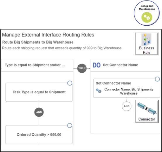

タスク・タイプが出荷で、数量が1000以上である場合、出荷リクエストをビッグ・ウェアハウスにルーティングします。
作成するルールを次に示します。

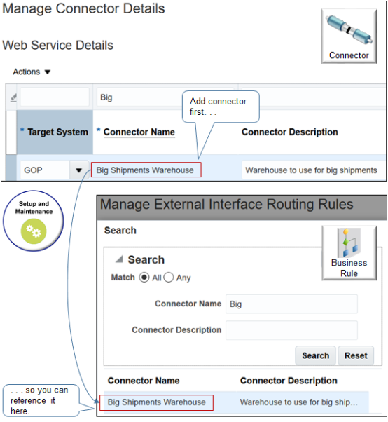

コネクタの設定
値を設定します。
属性 |
値 |
名前 |
大きな出荷倉庫 |
説明 |
数量999を超える各出荷リクエストを大規模出荷倉庫にルーティングします。 |
詳細は、「オーダー管理を履行システムに接続」を参照してください。

「外部インタフェース・ルーティング・ルールの管理」ページで、「新規ルールの作成」をクリックし、値を設定します。
属性
値
名前
大規模な出荷を大規模倉庫にルーティング
説明
数量999を超える各出荷リクエストをBig Warehouseにルーティングします。
If条件を追加します。
「新規条件」をクリックします。
「条件の作成」ダイアログで、
Taskと入力し、しばらく待ってから「タスク・タイプ(オーダー・ヘッダー)」をクリックします。 -
「検索」をクリックします。
検索ダイアログで、
Shipmentと入力し、「検索」>「OK」>「OK」をクリックします。
And条件を追加します。
Andをクリックします。
「条件の作成」ダイアログで、
Quantityと入力し、しばらく待ってからOrdered Quantity (Order Fulfill Line)をクリックします。 -
=を>に変更します。
999と入力し、OKをクリックします。

フローチャートで、「Then」>「Do」>「New Action」>「Perform a Action」をクリックします。
「処理の作成」ダイアログで、「コネクタ名の設定」を選択し、「検索」をクリックします。
検索ダイアログで値を設定し、「検索」>「OK」>「OK」をクリックします。
属性
値
コネクタ名
大きな出荷倉庫
「コネクタ詳細の管理」ページでは、検索ダイアログが「外部インタフェースのルーティング・ルールの管理」ページに表示されるコネクタが定義されています。
