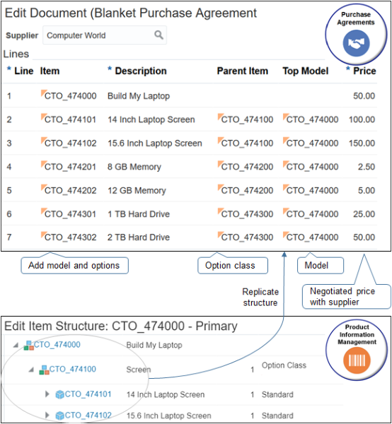

構成オプションを追加します。
オプションごとに個別の行を追加します。
行ごとにType(タイプ)をGoods(商品)に設定します。
親品目属性と最上位モデル属性を使用して、構成モデルの体系を複製します。
設定は次のようになります。
明細
品目
説明
親品目
トップ・モデル
価格
1
CTO_474100
マイ・ラップトップの構築
該当なし
該当なし
50
2
CTO_474101
14 インチ・ノート・パソコン画面
CTO_474100
CTO_474100
100
3
CTO_474102
15.6 インチ・ラップトップ画面
CTO_474100
CTO_474100
150
4
CTO_474201
8 つのGBメモリー
CTO_474200
CTO_474100
2.50
5
CTO_474202
12 GBメモリー
CTO_474200
CTO_474100
5
6
CTO_474301
1 TBハード・ドライブ
CTO_474300
CTO_474100
25
7
CTO_474302
2 TBハード・ドライブ
CTO_474300
CTO_474100
50
参照用に、複製する構造を次に示します。

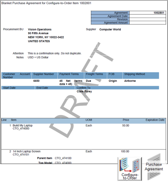

ページ上部の「PDFの表示」をクリックし、開きます。
出力を確認します。 モデルとオプション、価格設定が含まれていることを確認します。 購買フローは、実行時にこの文書をサプライヤに送信します。
簡潔にするために、この画面印刷にはモデルと1つのオプションのみが含まれます。 実際のドキュメントにはカバー・レターと、残りのオプションを含む別のページが含まれています。
