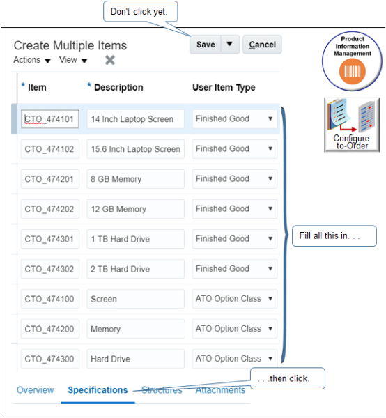

  4. 「複数品目の作成」ページで、保存をクリックしないでください。 かわりに、値を設定します。
    品目
    説明
    ユーザー品目タイプ
    CTO_474101
    14 インチ・ノート・パソコン画面
    完成品
    CTO_474102
    15.6 インチ・ラップトップ画面
    完成品
    CTO_474201
    8 つのGBメモリー
    完成品
    CTO_474202
    12 GBメモリー
    完成品
    CTO_474301
    1 TBハード・ドライブ
    完成品
    CTO_474302
    2 TBハード・ドライブ
    完成品
    CTO_474100
    スクリーン
    ATOオプション区分
    CTO_474200
    メモリー
    ATOオプション区分
    CTO_474300
    ハード・ドライブ
    ATOオプション区分
    他の属性はデフォルト値のままにします。

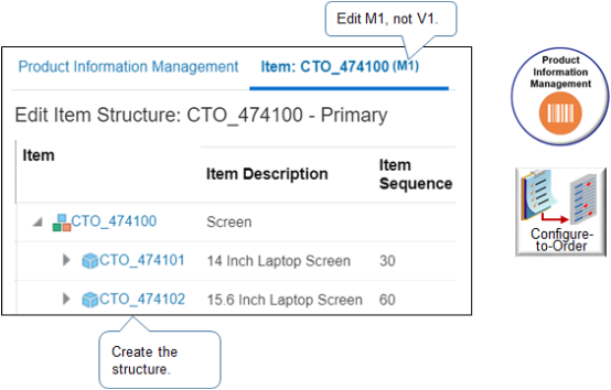

オプション区分へのオプションの追加
  1. 編集のために画面クラスを検索して開きます。
    • 「タスク」→「品目の管理」をクリックします。
    • スクリーン・クラスを検索します。
      属性
      名前
      CTO_474100
    • 検索結果で、M1バージョンをクリックします。
      ノート:
      品目を在庫組織に関連付けると、製品情報管理によって各品目の新しいバージョンが作成され、M1などの組織の名前が品目の名前に追加されます。 検索結果には、V1およびM1のバージョンが別々の行に表示されますが、V1またはM1は表示されません。 名前のみが表示されます。 必ずM1バージョンをクリックしてください。 通常は2行目です。
    編集のために画面オプション・クラスを開く
  2. 構造を追加します。
    • 「品目の編集」ページで、「構成」をクリックし、「処理」>「共通から作成」をクリックします。
      「処理」>「作成」を使用しないでください。 その場合は、個別の構造を作成します。 かわりに、共通から作成をクリックして、V1バージョン用に作成した構造を使用します。
    • 共通から新規品目構成を作成ダイアログで、値を設定し、OKをクリックします。
      属性
      組織名
      Vision Operations
      項目
      CTO_474100
      構造名
      プライマリ
      共通構成レベル
      第1レベル
    • 品目構成リストの名前列で、「プライマリ」をクリックします。

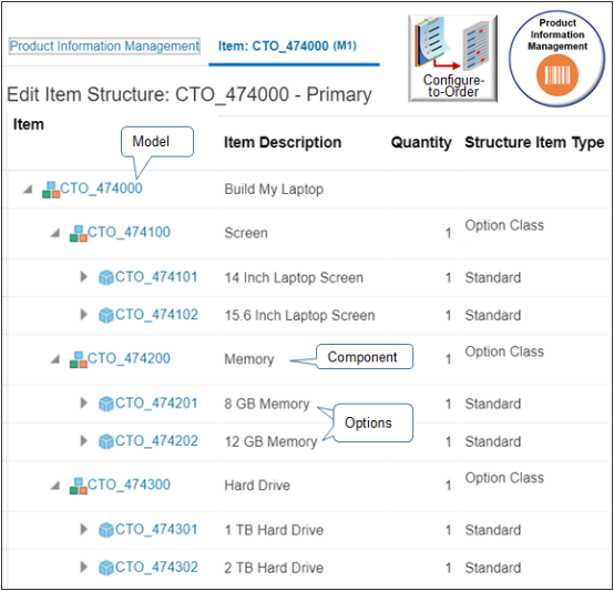

モデルの作成
オーダー組立フローで動作するようにCTO_474000モデルを作成します。

  8. 構造を追加します。
    • 「構成」をクリックし、「処理」>「作成」をクリックします。
    • 「新規構成の作成」ダイアログで値を設定し、OKをクリックします。
      属性
      名前
      プライマリ
    • 「保存」をクリックします。
モデルへのクラスの追加
  1. CTO_474100クラスを追加します。
    • 「品目の編集」ページの構造タブの品目構成リストで、名前列の「プライマリ」をクリックします。
    • 「品目構成の編集」ページで、「処理」>「選択して追加」をクリックします。
    • 選択して追加ダイアログで、値を検索します。
      属性
      項目
      CTO_474100
    • 検索結果にCTO_474100を含む「行」をクリックし、OKをクリックします。
    • 「品目構成の編集」ページで、品目列にCTO_474000が含まれる「行」をクリックします。
  2. ステップ2を繰り返して、メモリー・クラスCTO_474200を追加します。
  3. ステップ2を繰り返して、ハード・ドライブ・クラスCTO_474300を追加します。
  4. 「完了」をクリックし、「保存」をクリックします。
  5. モデルの図を追加します。
    • 「品目の編集」ページのページ名の下の大きな空の領域で、表示する品目なしテキストの下のなしテキストの横にある「プラス記号」をクリックします。
    • 添付ダイアログで、「参照」をクリックしてモデルのイメージを含むファイルを特定し、OKをクリックして「保存」をクリックします。

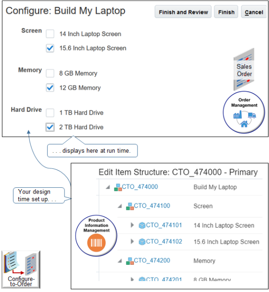

設定の確認
  1. オーダー管理にサインインし、販売オーダーを作成します。
    属性
    Customer
    Computer Service and Rentals
  2. カタログ明細に値を入力します。
    属性
    項目
    CTO_474000
  3. 検索結果が表示されるまで待ってから、カタログ明細にConfigure and Add(構成して追加)ボタンが表示されていることを確認します。
    構成および追加は、構成品目に対してのみ表示されます。
  4. 「構成して追加」をクリックし、構成ページを確認します。
    Configure(構成)ページを確認
ノート
  • 構成ページの階層に、Product Information Managementで設定した階層が反映されていることを確認します。
  • 各クラスで1つの構成オプションのみを選択できることを確認します。
  • 価格設定がないことを確認します。 これは別のトピックで設定します。 詳細は、「構成モデルの価格設定の設定」を参照してください。
