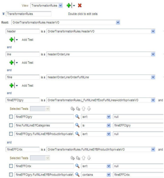

IF文を作成します。
ヘッダーはOrderTransformationRules.HeaderVOです
lineはヘッダー/OrderLineです
flineはheader/OrderLine/OrderFulfillLineです
flineEFFCtgryはOrderTransformationRules.j_FulfillLineEffDooFulfillLinesAddInfoprivateVOです
flineEFFCntsはOrderTransformationRules.FulfillLineEffBProductInfoprivateです
テストを作成します。
flineEFFCtgryがnullではありません
flineEFFCntxがnullではありません
fline.FulfillLineEffCategoriesはflineEFFCtgryです
flineEFFCtgry.FulfillLineEffBProductInfoprivateVOがnullではありません
flineEFFCtgry.FulfillLineEffBProductInfoprivateVOにはflineEFFCntxが含まれます
拡張可能フレックスフィールド変数を作成するときは、必ず階層テストを含めてください。 この例の拡張可能フレックスフィールドは、ProductInfoです。 デシジョン表で条件として使用するセグメント_CoverageProductが含まれています。

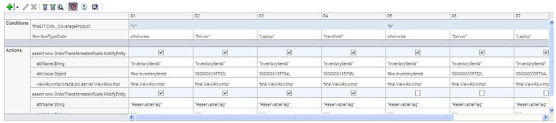

デシジョン表の作成
作成するディシジョン表を次に示します。
ノート
_CoverageProduct拡張可能フレックスフィールド・セグメントおよびfline.ItemTypeCode属性を調べる条件を作成します。
アクションは、fline.InventoryItemId属性を変更して、ある製品を別の製品に変換し、fline.ReservableFlag属性も変更します。
ビジネス・ルールは拡張可能フレックスフィールドの値を変更できません。
ModifyEntity関数は、属性値を変更します。
各ビジネス・ルールの場合。
「同じ値を使用」。 条件の一部として作成できます。
「同じ値を使用しない」。 ルールでルールごとに異なる値を設定できるように、条件にパラメータ化オプションを設定する必要があります。 この例のデシジョン表の一部の処理では、代替ではなく既存の製品値が返されます。 また、一部のルールでアクティブでない処理もあります。 アクションをアクティブにするには、値の上のオプションにチェック・マークが含まれていることを確認してください。
