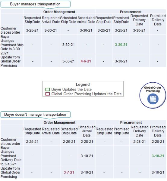

グローバル・オーダー納期回答を使用してオーダー管理で日付を再計算
このオプションを有効にした場合:
  • Oracle Procurementで約束出荷日または約束到着日を変更した場合
  • または、Oracle Manufacturingで作業指示日を変更した場合
  • または、Oracle Inventoryでリクエスト日を変更した場合
その後、Order ManagementはGlobal Order Promisingを使用して、Order Managementの販売オーダーの予定出荷日または予定到着日を計算します。
この動作を適用するタイミングを決定するプロファイル値を指定します。

  • バイヤーが輸送を管理する場合、オーダー管理は購買オーダーのリクエスト搬送日を販売オーダーの予定到着日にマップします。 オーダー管理とGlobal Order Promisingでは、予定到着日を再計算するときにリクエスト搬送日の値が無視されます。
バイヤーが輸送を管理する場合の例
バイヤーが輸送を管理する場合の例
ノート
バイヤーによる輸送の管理
バイヤーが輸送を管理しない
Global Order Promisingで、移動リード・タイムを5日間に設定したとします。
Global Order Promisingで、移動リード・タイムを3日間に設定したとします。
バイヤーは、調達の約束出荷日を改訂できます。
バイヤーは約束搬送日を改訂できますが、調達の約束出荷日は改訂できません。
Global Order Promisingでは、予定到着日が更新されます。
Global Order Promisingでは、予定出荷日が更新されます。
