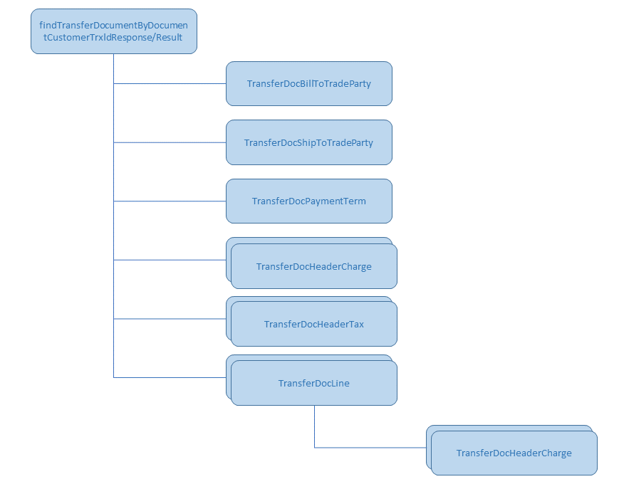

データ・マッピング
次の図は、UBL-2.1-PEPPOL-Invoice-Out-V2メッセージのアプリケーションから受信されるペイロードの構造を示しています。
顧客に送信されるペイロードの構造については、UBL-2.1-PEPPOL-Invoice-Outの図2を参照してください。
| DocumentTransferService | UBL-2.1-PEPPOL-Invoice-Out-V2 |

サンプル・ペイロード
