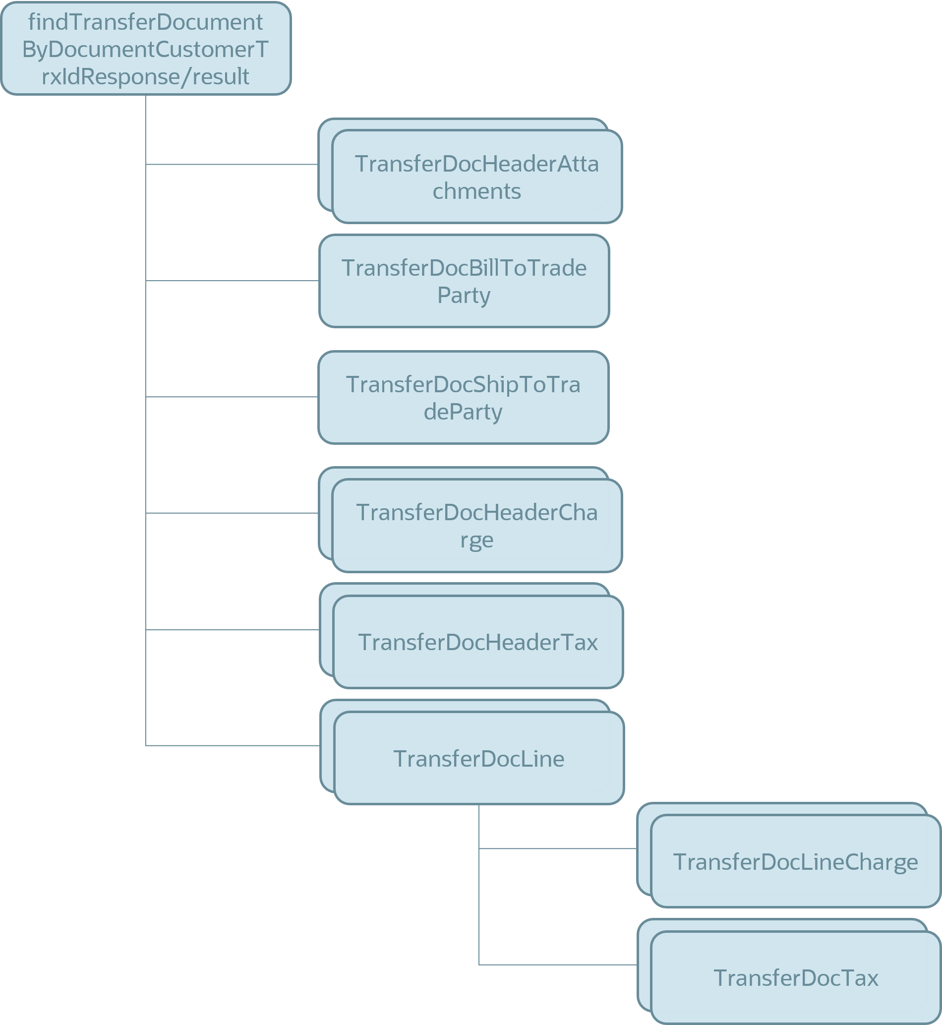

図1
図1、アプリケーションから受信されるインバウンド・ペイロードの構造を示します。

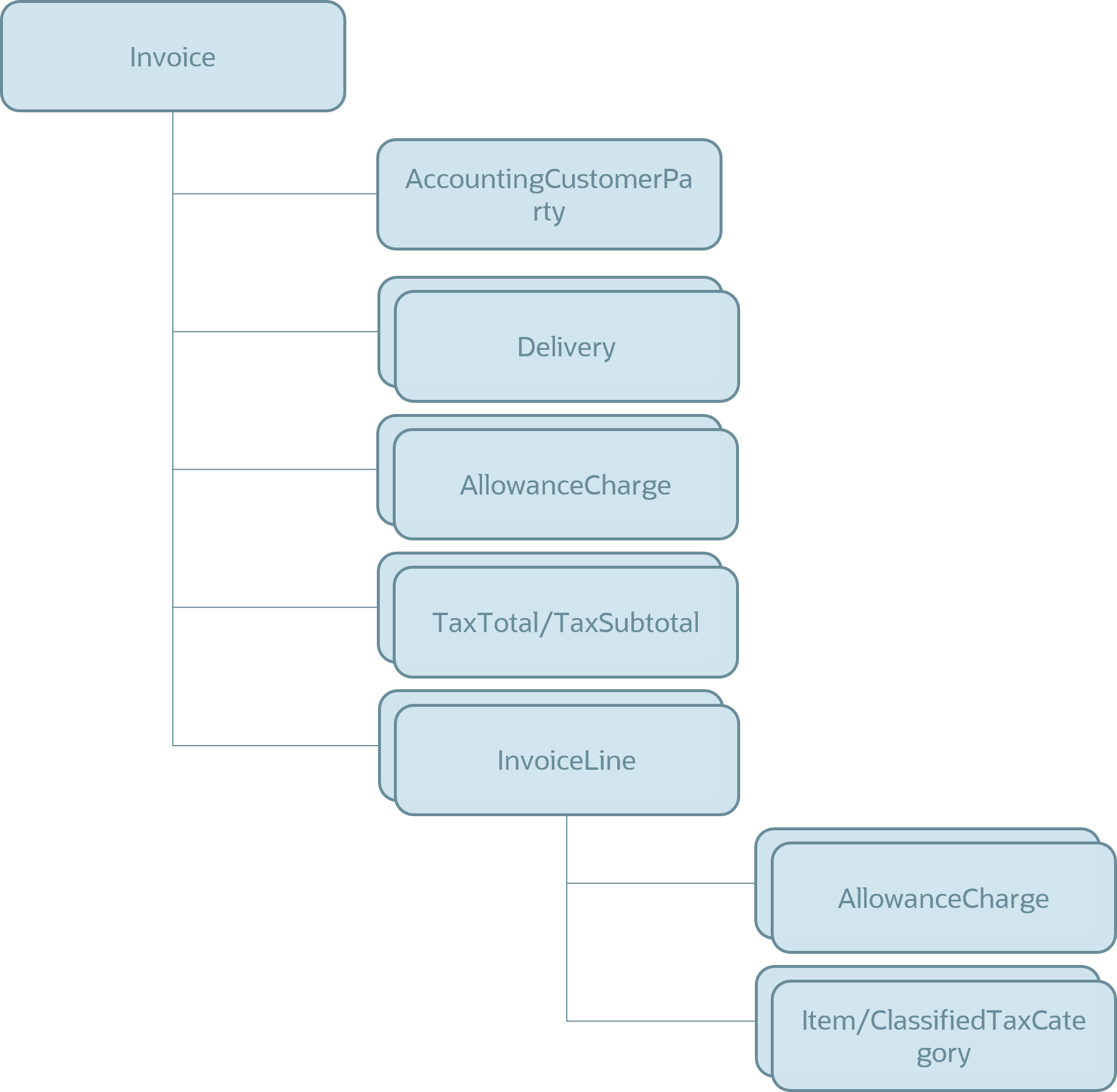

図2
図2に、顧客に送信されるUBL-2.1-PEPPOL-Invoice-Outペイロードの構造を示します。
