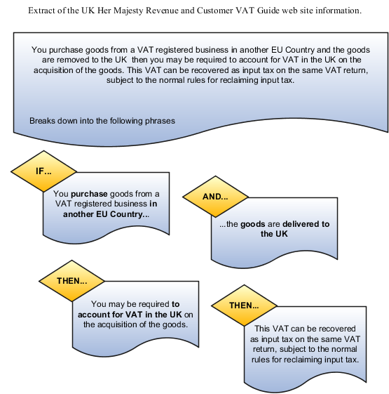

法律の文言を分析し、法律の重要な表現を特定します。
EU内供給法に関するUK HMRC VATガイドを抜粋した図を次に示します。
この図は、EU内供給法に関するUK HMRC VAT ガイドの抜粋を示しています。

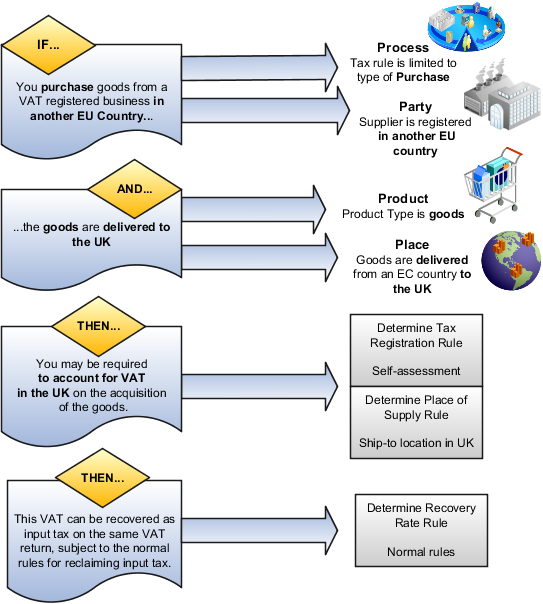

これらの表現を、製品、パーティ、プロセスに分割して、どのような条件下で法律が適用されるかを説明する決定要素を配置します。法律を確認し、法律が適用されるときの結果を特定して、どのルール・タイプが適切かを決定します。
これらの決定要素およびルール・タイプの詳細は次のとおりです。また、Oracle Taxでモデル化できる式に変換する方法も確認してください。
この図は、決定要素およびルール・タイプの 詳細を示しています。また、Oracle Taxでモデル化できる式に変換する方法も 示しています。
前の図に示したように、この税法で特定された文言を確認してください。

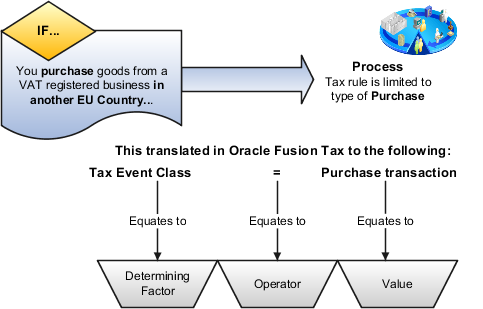

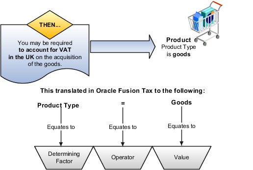

法律の文言1
税法の文言1は、この特定の税務処理基準を定義する決定要素が購買トランザクションにのみ適用されることを示しています。これは、税金イベント区分が購買トランザクションと等しいというのと同じです。「調達-支払」フロー内の他の製品を網羅する税金イベント区分として、イベント区分ではなく、税金イベント区分を使用します。これにより、Oracle Fusion PayablesとOracle Fusion Purchasingの処理を1つのアプローチでカバーできます。
この図は、この特定の税務処理基準を定義する決定要素が購買トランザクションにのみ適用されることを示しています。
この図は、この特定の税務処理基準を定義する決定要素 が購買トランザクションにのみ適用されることを示しています。
次の表では、前の図で示した税金条件セットの内容を説明します。
法律の文言
決定要素名
演算子
1
税金イベント区分
次と等しい
購買トランザクション
ヒント:
1つの税務処理基準で、より多くのビジネス要件をカバーできる最も一般的なアプローチを常に探してください。たとえば、ここでは買掛/未払金トランザクションの特定のイベント区分と購買トランザクションの同様の別のルールを使用するのではなく、税金イベント区分を使用しています。
このような決定要素を使用して、特定のタイプのトランザクションにのみ適用される税務処理基準を定義できます。前のアプローチは、「オーダー-入金」と「調達-支払」のトランザクションを分割する便利な方法です。イベント区分を使用すると、より詳細に調整して、税務処理基準を特定の製品トランザクションのみに適用できます。この柔軟性を利用すれば、「調達-支払」税金設定と「オーダー-入金」税金設定を1つのモデルに結合して簡素化できます。ほとんどの場合、税務処理基準内の「調達-支払」と「オーダー-入金」のトランザクションを区別する必要はありません。ただし、特定の「調達-支払」または「オーダー-入金」税務処理基準を作成する必要がある場合は、この重要な設計コンセプトを使用するこの方法を利用できます。

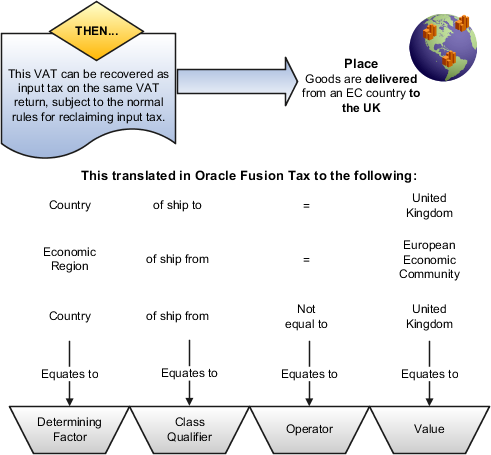

法律の文言4
税法の文言4は、供給がEUの別の国からであることを定義する決定要素を示しています。これをモデル化する方法は、次のとおりです。
  1. 商品は英国に出荷されている
  2. 商品はEUの国から出荷されている
  3. 出荷元国は英国ではない
品目2と3を使用して、商品が英国以外の別のEU国から送付されていることを確認できます。
ここでは、供給が別のEU国からであることを定義する決定要素を確認できます。
この図は、供給が別のEU国からであることを定義する 決定要素を示しています。
前の図に示された税金条件セットを次に示します。
法律の文言
決定要素名
区分クオリファイア
演算子
4
出荷先のもの
次と等しい
英国
4
経済地域
出荷元のもの
次と等しい
欧州経済共同体
4
出荷元のもの
次と等しくない
英国
ヒント:
地理および税金ゾーンは、Oracle Taxの強力な機能です。これらを使用して、税管轄区域および一般的な地理要件を識別できます。税金レポートでは、税率などの概念に地理情報を組み込もうとするのではなく、地理情報や税金ゾーン情報を使用します。たとえば、税金レポートの特定のテリトリを識別するために、特定の税制、税金、税金ステータスおよび税率を作成しないでください。かわりに、税金ゾーンに基づく海外税金テリトリなどの税管轄区域を使用します。

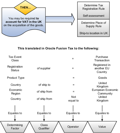

法律の文言5および6
前述の決定要素が、税務登録の税務処理基準のベースとして利用されます。税制の文言5は、ルールの定義方法を示します。このルールでは、通常のデフォルトの請求元パーティ登録よりも優先して、請求先パーティ登録を使用するように指示されています。この請求元パーティ登録によって、トランザクション・タイプのリバース・チャージ(自己申告)がトリガーされます。
税金の文言6には、前述の決定要素を「供給場所」税務処理基準のベースとしてどのように利用するかが示されています。この税務処理基準では、通常の供給場所が出荷先事業所に変更されます。その結果、少なくともこのトランザクションのリバース・チャージ(自己申告)側では、英国で発生したとみなされます。
前述の決定要素を、「税務登録」および「供給場所」税務処理基準のベースとして利用できます。次の図は、次の方法を示しています。
この図は、「税務登録」および「供給場所」税務処理基準
のベースとして、決定要素を利用する方法を示して
います。これらの要素については以前に説明しました。
前の図に示した「税務登録」および「供給場所」税務処理基準の税金条件セットを次に示します。
法律の文言
決定要素名
区分クオリファイア
演算子
5および6
税金イベント区分
次と等しい
購買トランザクション
5および6
登録ステータス
サプライヤのもの
次と等しい
EUの別の国で登録済
5および6
製品タイプ
次と等しい
商品
5および6
出荷先のもの
次と等しい
英国
5および6
経済地域
出荷元のもの
次と等しい
欧州経済共同体
5および6
出荷元のもの
次と等しくない
英国
