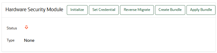

  3. 「Network Services」で「HSM」をクリックします。
    「Hardware Security Module」ページが表示されます。赤い下向き矢印は、初期化が済んでいないステータスを示します。「Type」フィールドには「None」と表示されます。
    21_hsm_status.pngの説明が続きます
    図21_hsm_status.pngの説明

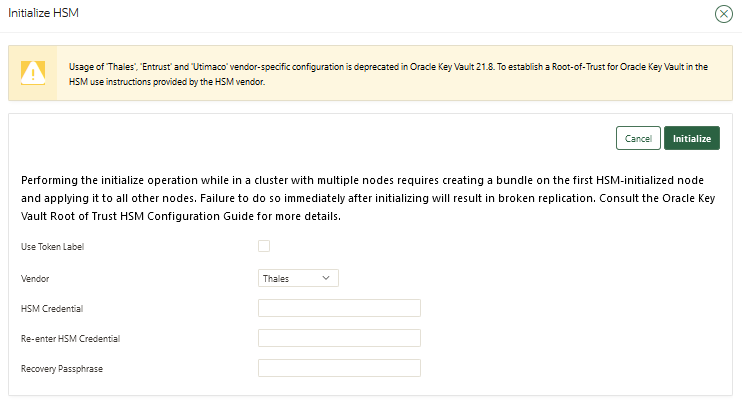

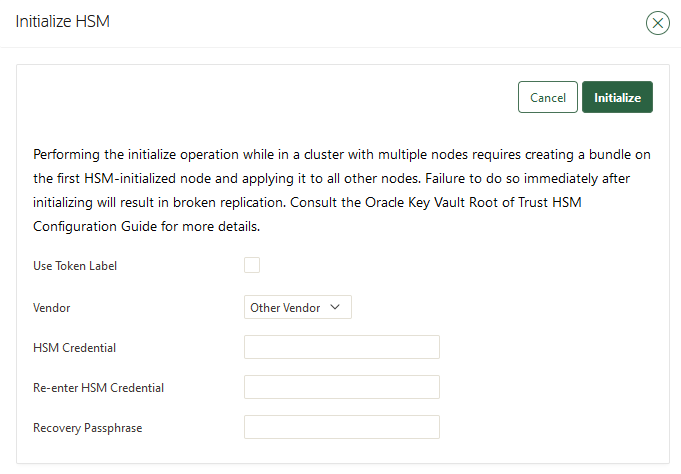

  4. 「Initialize」をクリックします。
    「Initialize HSM」ウィンドウが表示されます。
  5. 「Vendor」ドロップダウン・リストからHSMベンダーを選択します。
    21_hsm_initialize.pngの説明が続きます
    図21_hsm_initialize.pngの説明
    ノート:
    Thales、EntrustおよびUtimacoのベンダー固有の構成を使用することは、Oracle Key Vault 21.8以降では非推奨となっています。HSMベンダーから示された手順に従い、「Vendor」ドロップダウン・リストで適切なベンダーを選択する必要があります。

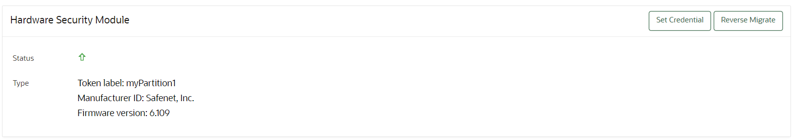

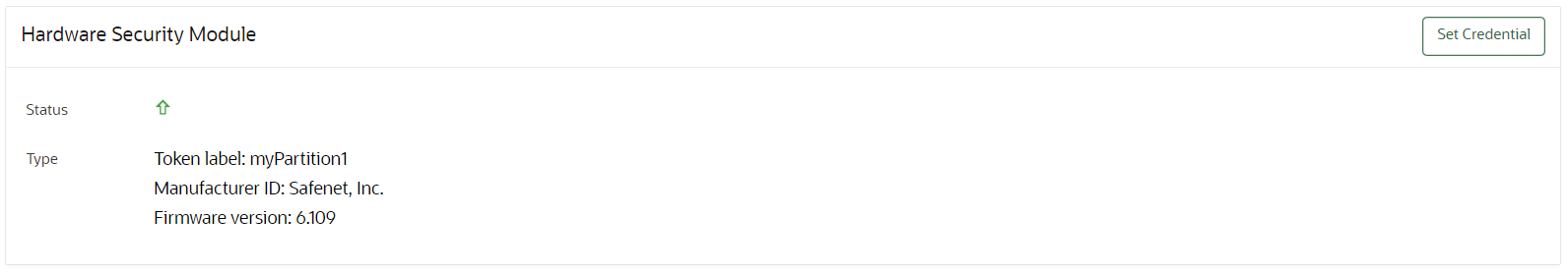

  9. 「Initialize」をクリックします。
    初期化操作が正常終了すると、「Hardware Security Module」ページが表示されます。初期化済の「Status」が緑色の上向き矢印で示されます。「Type」フィールドには、使用しているHSMの詳細が表示されます。

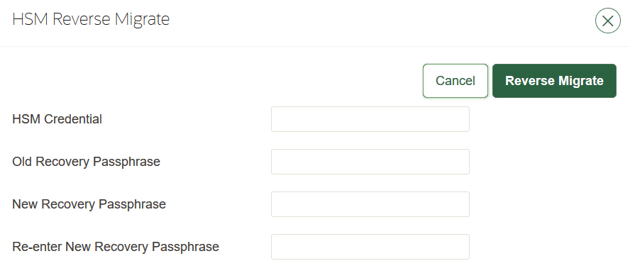

  4. 「Reverse Migrate」をクリックします。
    「HSM Reverse Migrate」ウィンドウが表示されます。
    21_hsm_reverse_migrate.pngの説明が続きます
    図21_hsm_reverse_migrate.pngの説明
    次の詳細を入力します。
    • HSM資格証明を「HSM Credential」フィールドに入力します。この資格証明については、HSMドキュメントを参照してください。Thales用のHSM資格証明は、Thalesパーティション・パスワードです。Entrustの場合、資格証明はOperator Card SetまたはSoftcardに関連付けられたパスワードです。Utimacoの場合、資格証明はトークンの構成時に初期化されたPINです。認定されている他のHSMベンダーについては、ベンダーのドキュメントを参照してください
    • 「Old Recovery Passphrase」フィールドに、古いリカバリ・パスフレーズを入力します。
    • 「New Recovery Passphrase」フィールドおよび「Re-enter New Recovery Passphrase」フィールドに新しいリカバリ・パスフレーズを入力します。リカバリ・フレーズの変更が不要な場合は、「New Recovery Passphrase」フィールドと「Re-enter New Recovery Passphrase」フィールドに、「Old Recovery Passphrase」に入力したものと同じフレーズを入力します。
  5. 「Reverse Migrate」をクリックします。

    :wq
    「Hardware Security Module」ページに「Reverse Migrate」ボタンが表示されなくなります。
    21.5_disable_reverse_migrate.pngの説明が続きます
    図21.5_disable_reverse_migrate.pngの説明
    ノート:
    パラメータHSM_REVERSE_MIGRATE_ENABLEDを1に設定した場合は「Reverse Migrate」ボタンを使用でき、HSM_REVERSE_MIGRATE_ENABLED値を0に設定した場合は「Reverse Migrate」ボタンを使用できません。
