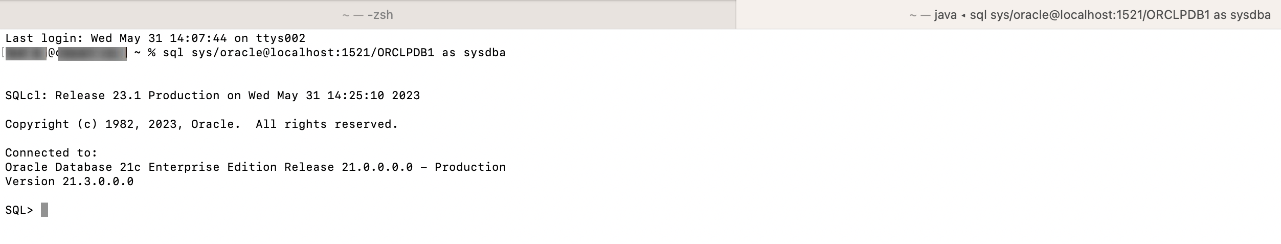

- SQLclを使用して、管理者として、またはDBAロールがあるアカウントでデータベースに接続します。
- 次のコマンドを実行して、必要な権限、ロールおよび表領域がある新しい
ORDSTESTユーザーを作成します。CREATE USER ORDSTEST IDENTIFIED BY <password>; GRANT "CONNECT" TO ORDSTEST; GRANT "RESOURCE" TO ORDSTEST; GRANT UNLIMITED TABLESPACE TO ORDSTEST;

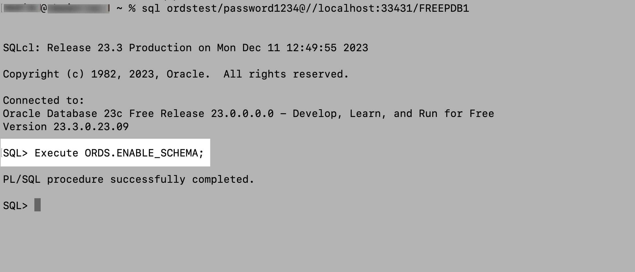

1.1.1.2 スキーマのREST対応化
ORDS_ADMIN.ENABLE_SCHEMA
図1-4 ORDS.ENABLE_SCHEMA PL/SQLプロシージャ

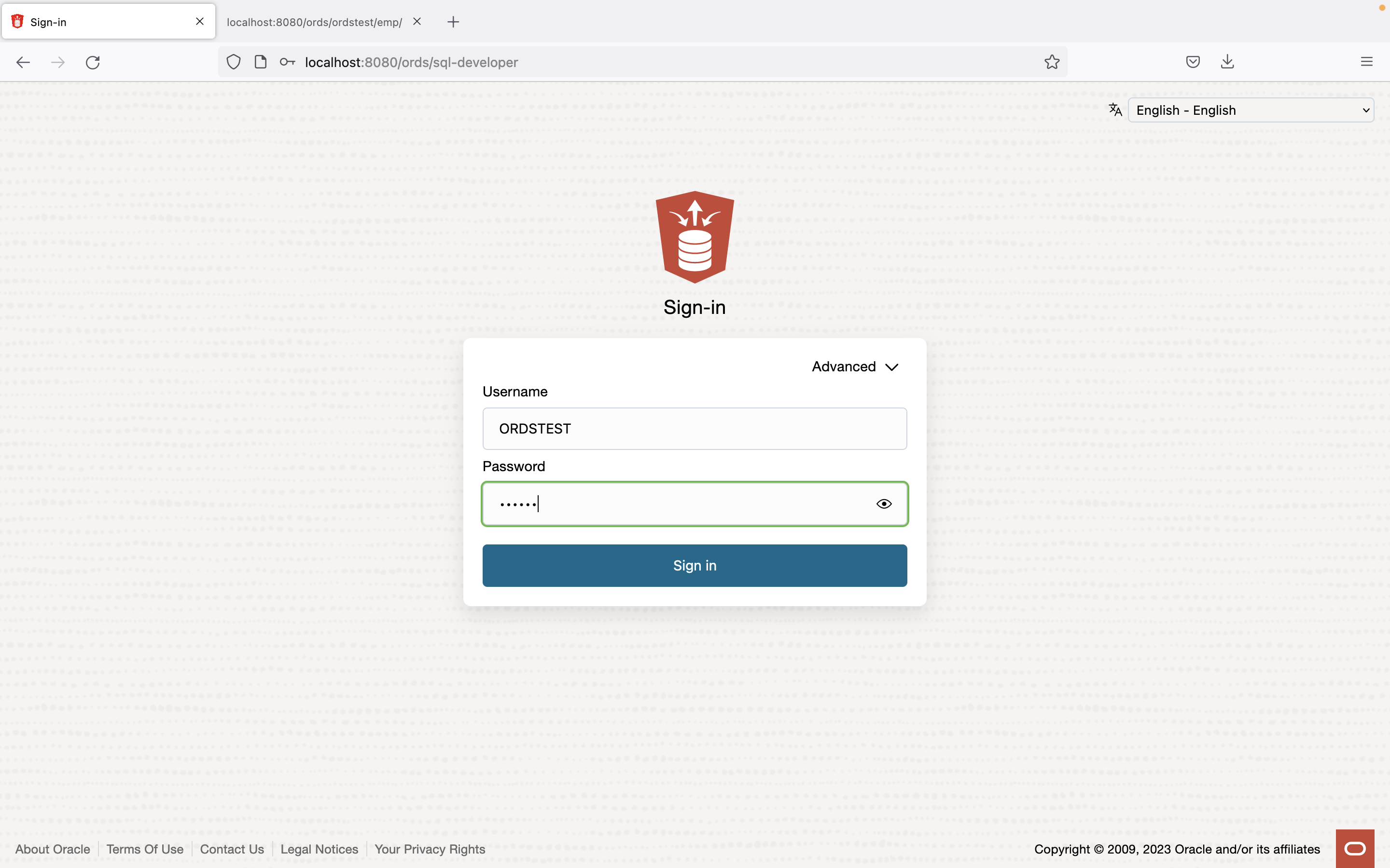

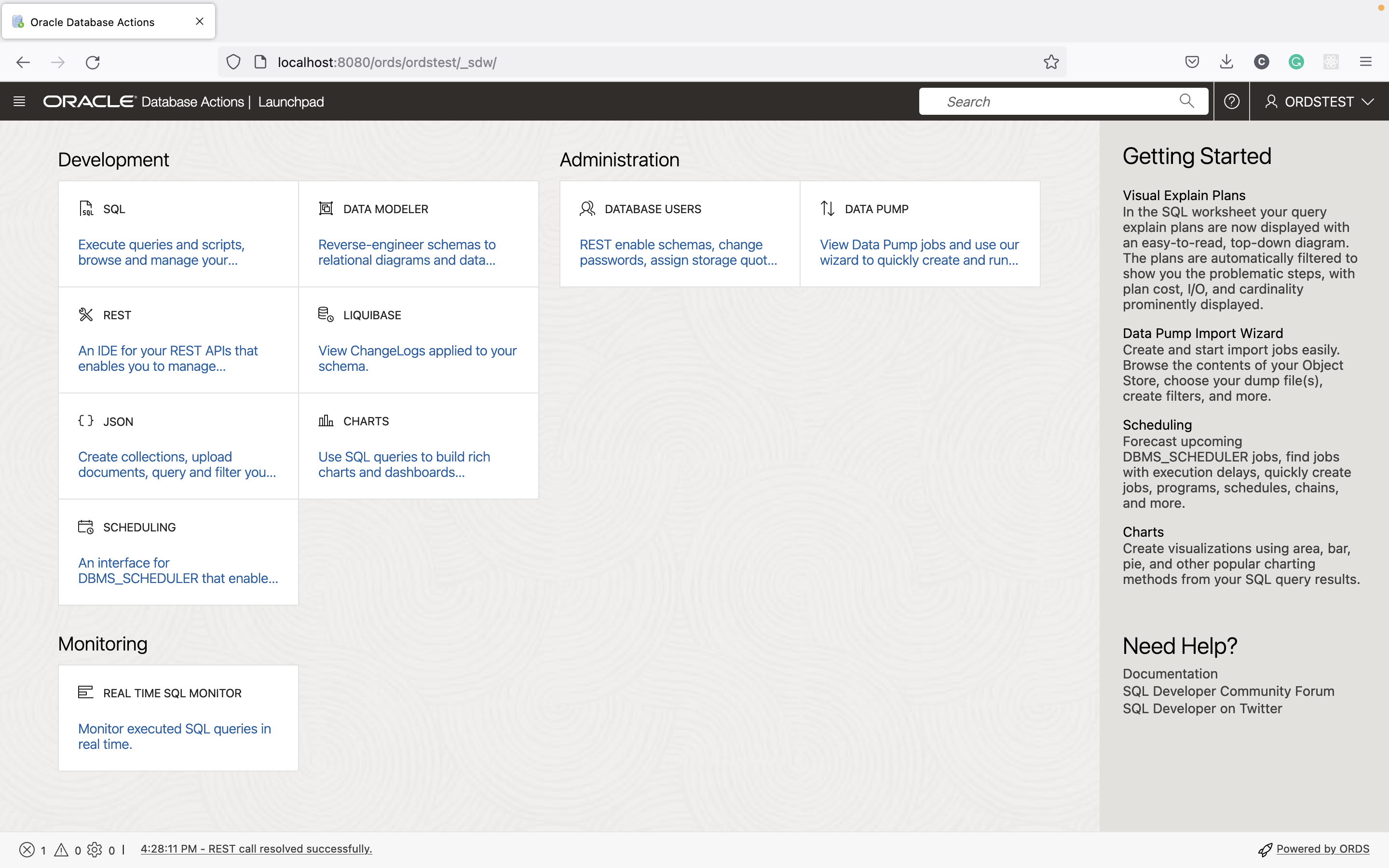

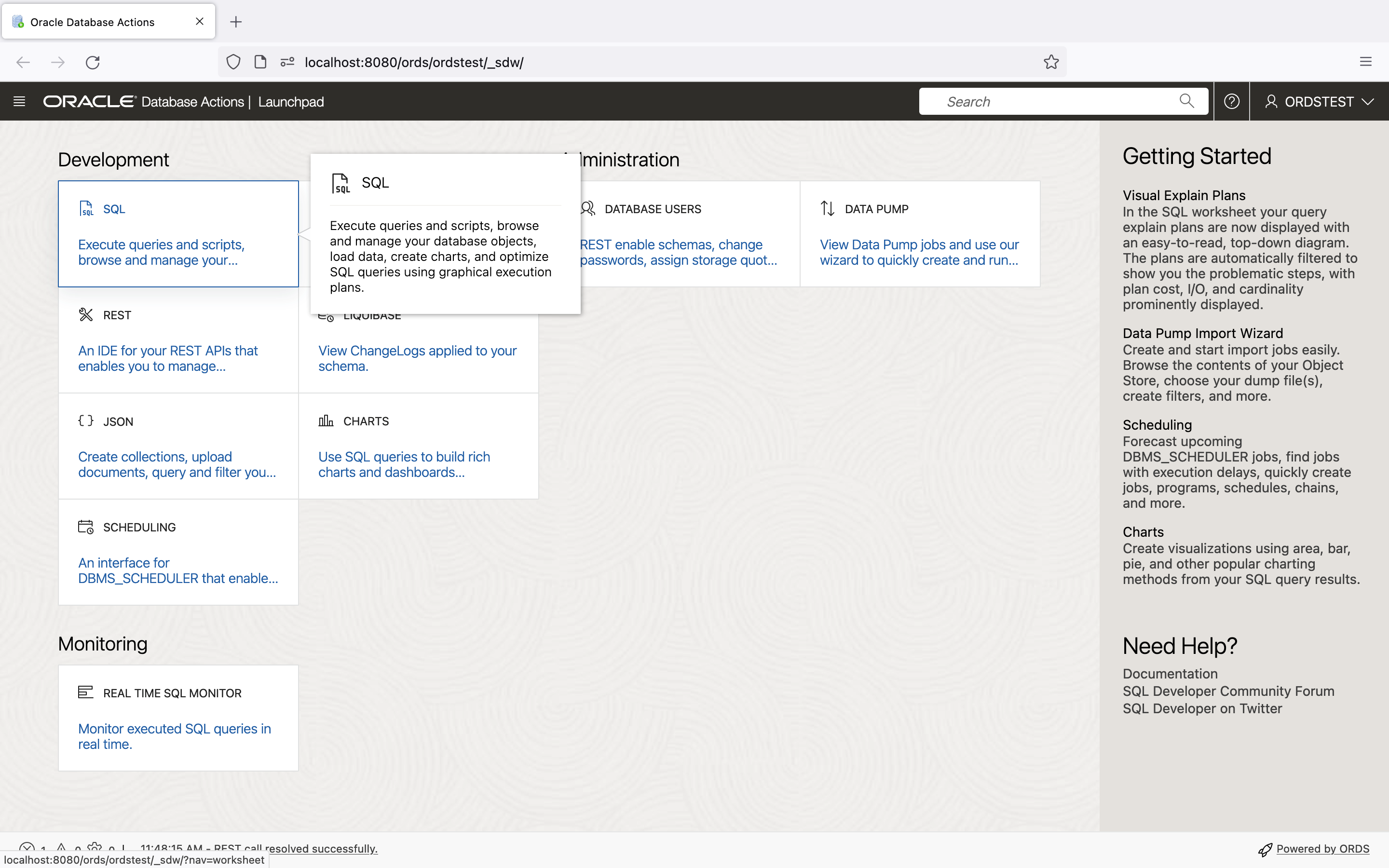

1.1.1.3 Database Actionsへのアクセス
Database Actonsにアクセスするには、次の手順を実行します。
ORDSTESTユーザー・スキーマがREST対応になったので、ORDSTESTユーザーとしてDatabase Actionsにアクセスできるようになりました。

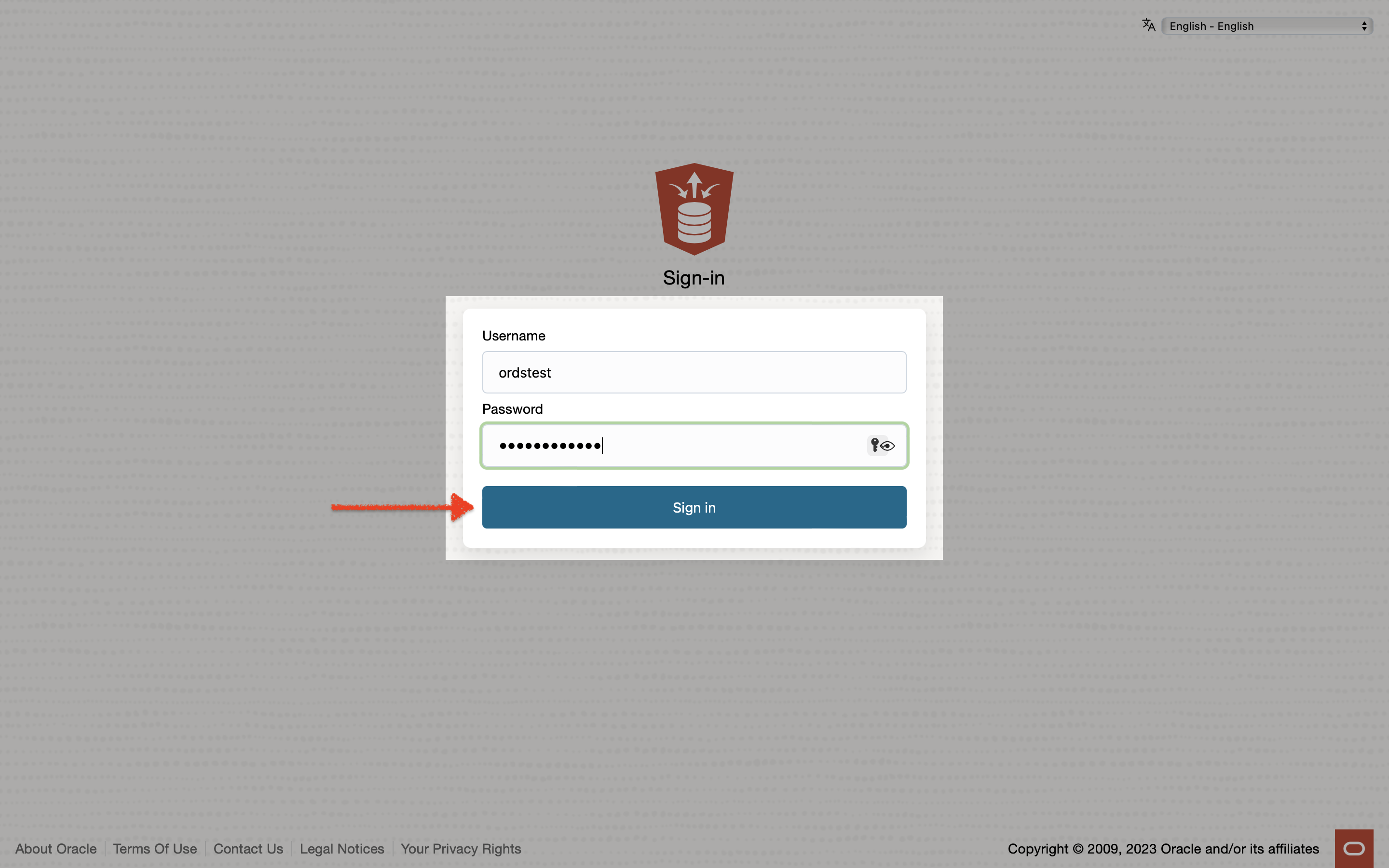

- URL
http://[server]:[port]/ords/sql-developerに移動して「サインイン」ページを表示します。 - <username>:
ORDSTESTおよび<password>:[Password]を使用してORDSTESTユーザーとしてサインインします。 - 「サインイン」ボタンをクリックします。
- Database Actionsの「起動パッド」ホームページが表示されます。これは、6つの主要カテゴリ(「開発」、「Data Studio」、「管理」、「モニタリング」、「ダウンロード」および「関連サービス」)からなります。各カテゴリは機能に基づいたアイコンからなり、アイコンをクリックすると、
ORDSTESTユーザーが使用できるそれぞれのページに移動できます。

- Database Actionsの「起動パッド」から、ダッシュボードの「開発」カテゴリで「SQL」を選択します。
- SQLワークシートがロードされたら、次のSQL問合せを入力してEMP表を作成します。

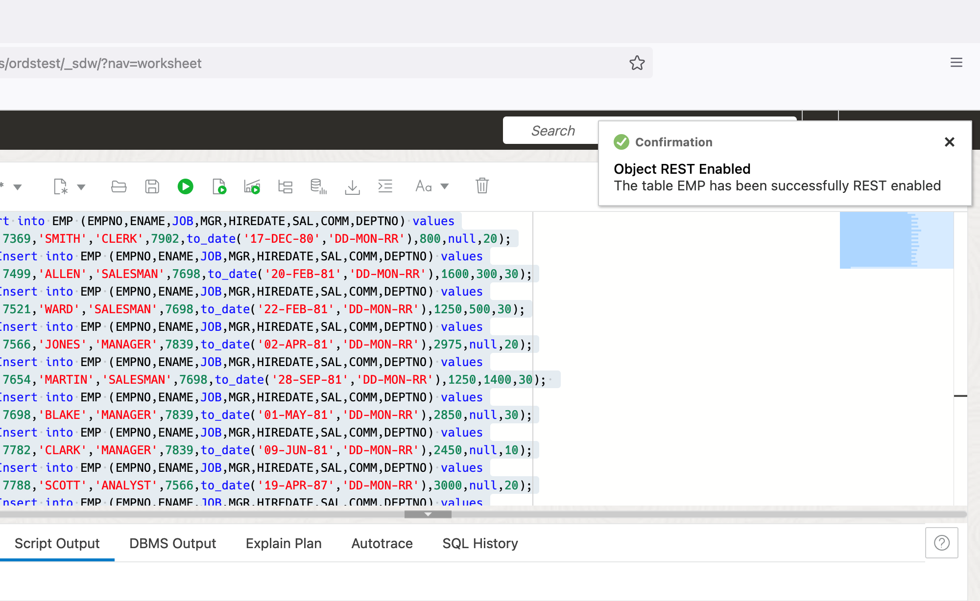

);1.1.1.4.2 サンプル・データの挿入
EMP表が正常に作成されたら、次のサンプル・データを挿入します。Insert into EMP (EMPNO,ENAME,JOB,MGR,HIREDATE,SAL,COMM,DEPTNO) values (7369,'SMITH','CLERK',7902,to_date('17-DEC-80','DD-MON-RR'),800,null,20); Insert into EMP (EMPNO,ENAME,JOB,MGR,HIREDATE,SAL,COMM,DEPTNO) values (7499,'ALLEN','SALESMAN',7698,to_date('20-FEB-81','DD-MON-RR'),1600,300,30); Insert into EMP (EMPNO,ENAME,JOB,MGR,HIREDATE,SAL,COMM,DEPTNO) values (7521,'WARD','SALESMAN',7698,to_date('22-FEB-81','DD-MON-RR'),1250,500,30); Insert into EMP (EMPNO,ENAME,JOB,MGR,HIREDATE,SAL,COMM,DEPTNO) values (7566,'JONES','MANAGER',7839,to_date('02-APR-81','DD-MON-RR'),2975,null,20); Insert into EMP (EMPNO,ENAME,JOB,MGR,HIREDATE,SAL,COMM,DEPTNO) values (7654,'MARTIN','SALESMAN',7698,to_date('28-SEP-81','DD-MON-RR'),1250,1400,30); Insert into EMP (EMPNO,ENAME,JOB,MGR,HIREDATE,SAL,COMM,DEPTNO) values (7698,'BLAKE','MANAGER',7839,to_date('01-MAY-81','DD-MON-RR'),2850,null,30); Insert into EMP (EMPNO,ENAME,JOB,MGR,HIREDATE,SAL,COMM,DEPTNO) values (7782,'CLARK','MANAGER',7839,to_date('09-JUN-81','DD-MON-RR'),2450,null,10); Insert into EMP (EMPNO,ENAME,JOB,MGR,HIREDATE,SAL,COMM,DEPTNO) values (7788,'SCOTT','ANALYST',7566,to_date('19-APR-87','DD-MON-RR'),3000,null,20); Insert into EMP (EMPNO,ENAME,JOB,MGR,HIREDATE,SAL,COMM,DEPTNO) values (7839,'KING','PRESIDENT',null,to_date('17-NOV-81','DD-MON-RR'),5000,null,10); Insert into EMP (EMPNO,ENAME,JOB,MGR,HIREDATE,SAL,COMM,DEPTNO) values (7844,'TURNER','SALESMAN',7698,to_date('08-SEP-81','DD-MON-RR'),1500,0,30); Insert into EMP (EMPNO,ENAME,JOB,MGR,HIREDATE,SAL,COMM,DEPTNO) values (7876,'ADAMS','CLERK',7788,to_date('23-MAY-87','DD-MON-RR'),1100,null,20); Insert into EMP (EMPNO,ENAME,JOB,MGR,HIREDATE,SAL,COMM,DEPTNO) values (7900,'JAMES','CLERK',7698,to_date('03-DEC-81','DD-MON-RR'),950,null,30); Insert into EMP (EMPNO,ENAME,JOB,MGR,HIREDATE,SAL,COMM,DEPTNO) values (7902,'FORD','ANALYST',7566,to_date('03-DEC-81','DD-MON-RR'),3000,null,20); Insert into EMP (EMPNO,ENAME,JOB,MGR,HIREDATE,SAL,COMM,DEPTNO) values (7934,'MILLER','CLERK',7782,to_date('23-JAN-82','DD-MON-RR'),1300,null,10); commit;

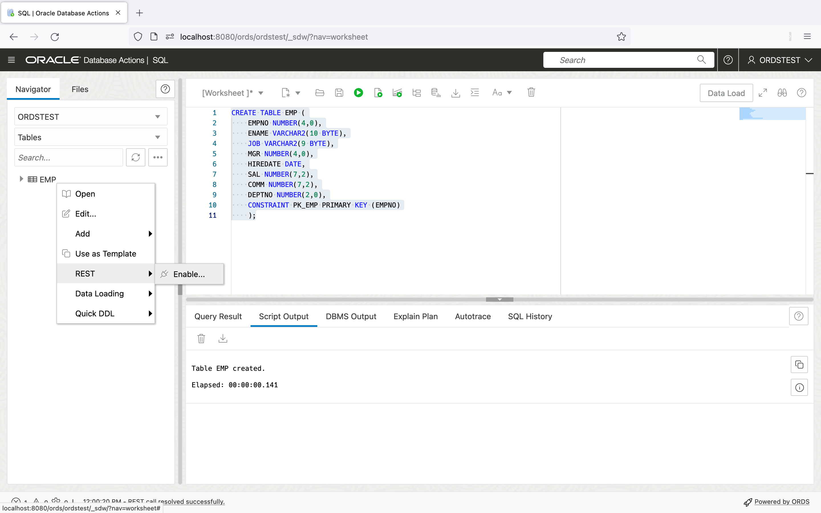

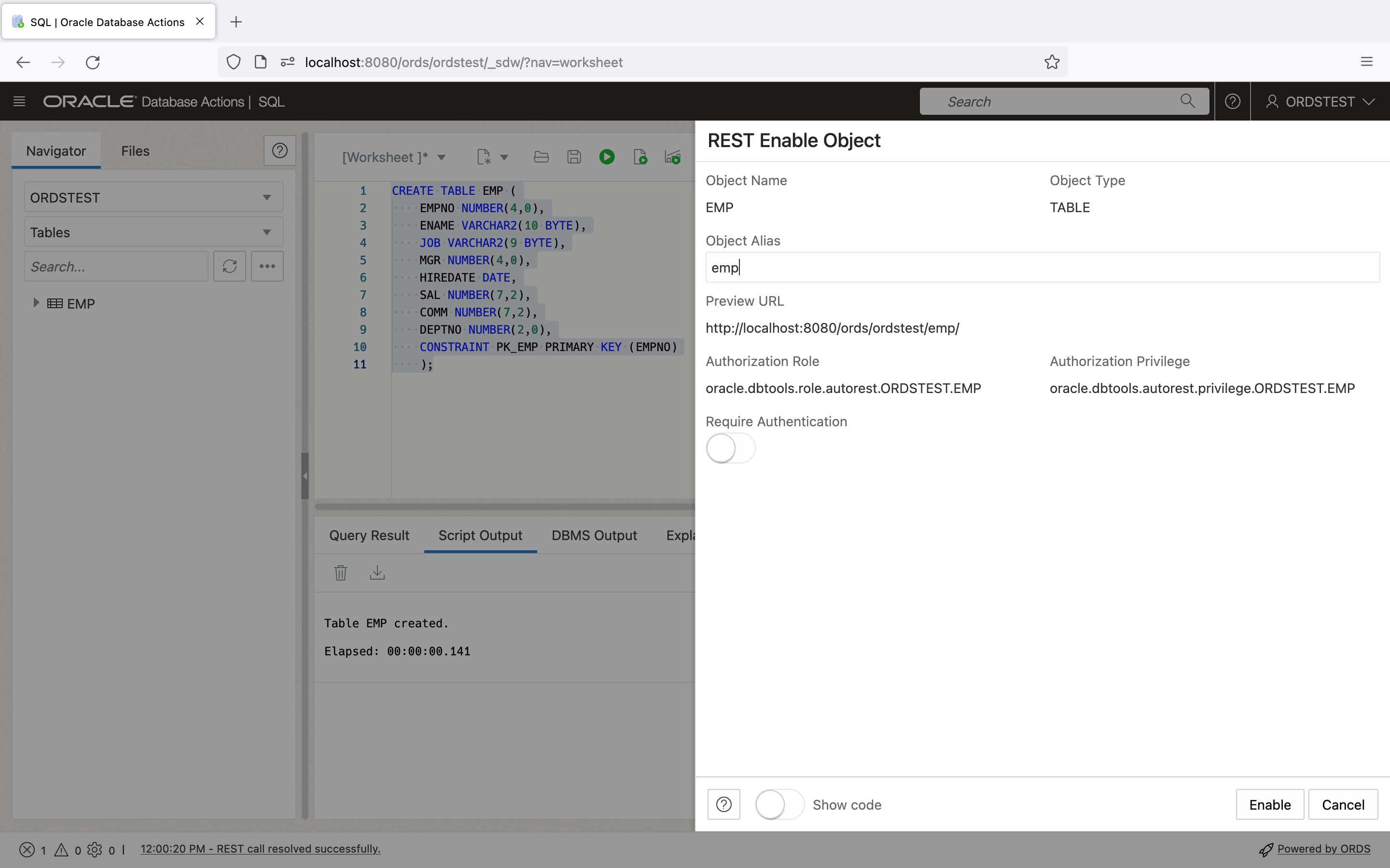

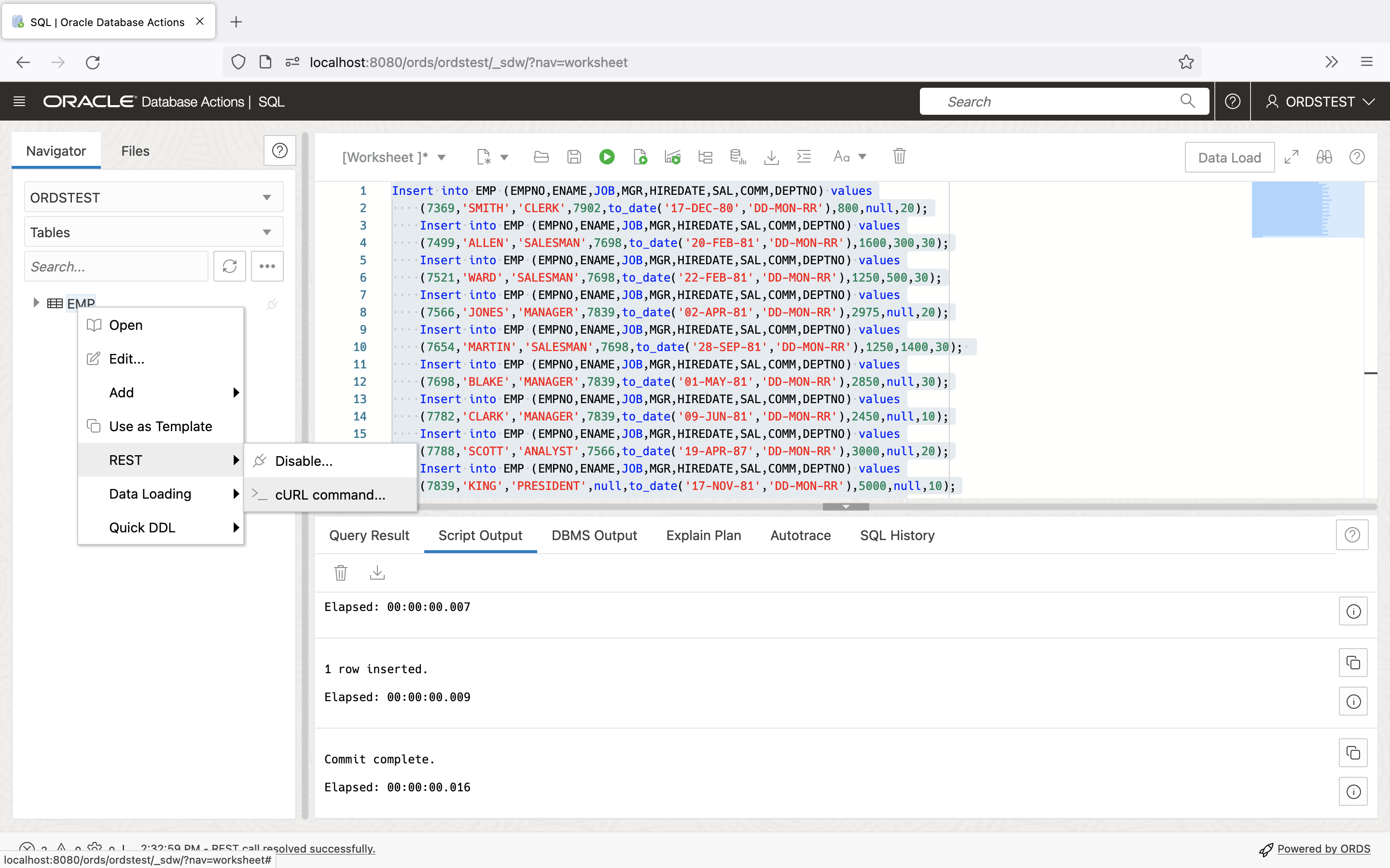

1.1.1.5 自動REST対応化されたオブジェクトのテスト
ノート:
データベース・オブジェクトの横にあるアイコンは、そのデータベース・オブジェクトが自動REST対応化されたことを示しています。ノート:
このアイコンが表示されていない場合は、ナビゲータ・パネルで「リフレッシュ」をクリックしてアイコンを表示します。
- オブジェクトの名前を右クリックし、「REST」をクリックしてから、「cURLコマンド」を選択します。
- スライダ「表EMPのcURL」が表示されて、自動REST対応化されたリソースで使用可能な次のHTTPメソッドが示されます。
GET ALLGET SinglePOSTBATCH LOADPUTDELETE

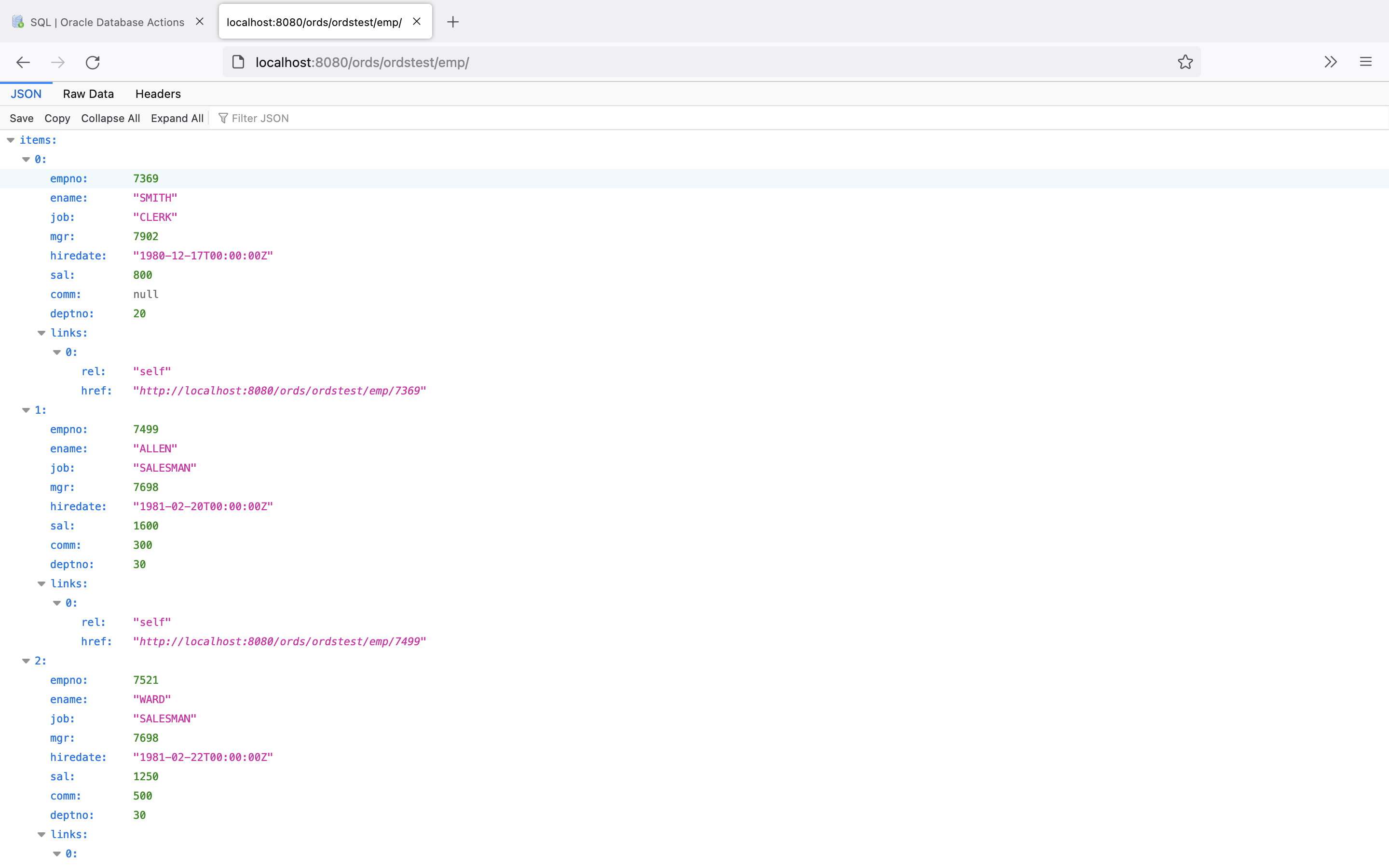

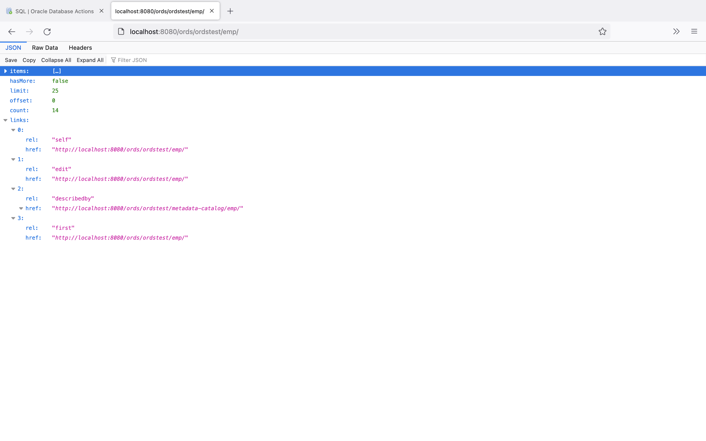

GET ALLcURLコマンドのURL部分をコピーします。 - 新しいブラウザを開き、アドレス・バーにそのURLを貼り付け、キーボードの[Enter]を押します。
- EMP表内の最初の25アイテムのリストが表示されます。
- 前のアイテム・リストを折りたたむと、その他の役立つリンク(自動REST対応化されたリソースすべてに自動で付属している)が表示されます。

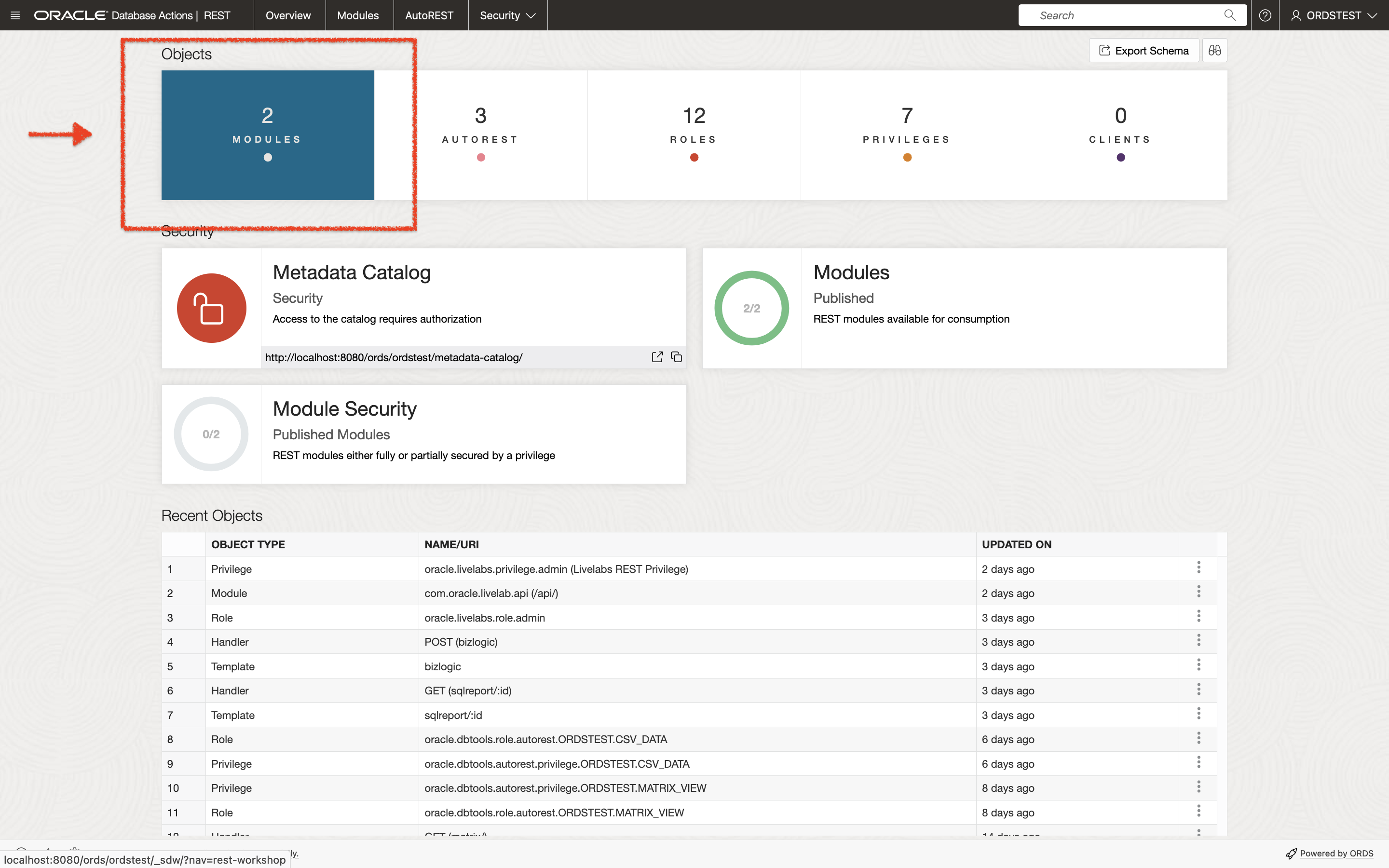

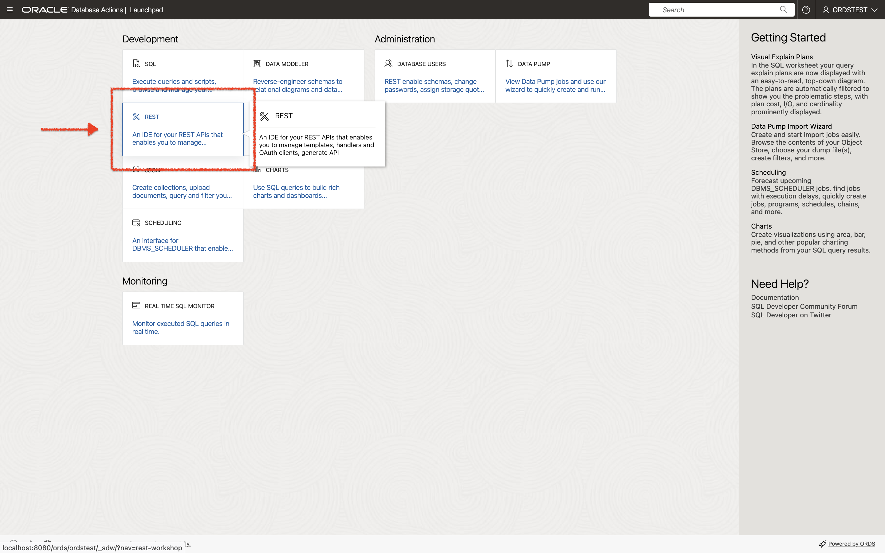

1.1.2.1 「RESTワークショップ」への移動
RESTワークショップに移動するには、次の手順を実行します。
- ORDSTESTユーザーとしてログインし、Database Actionsの「起動パッド」に移動します。
- 「開発」セクションで「REST」を選択します。

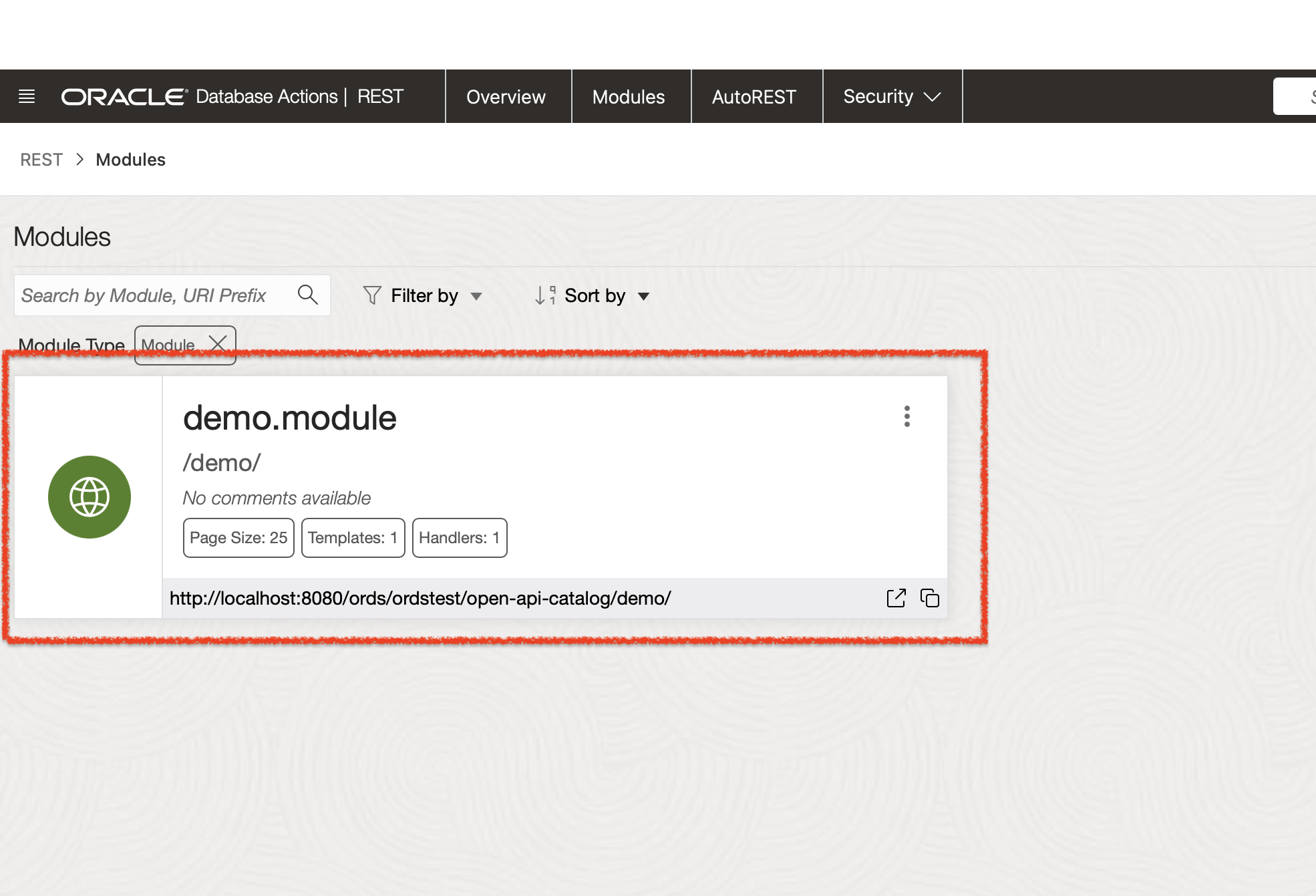

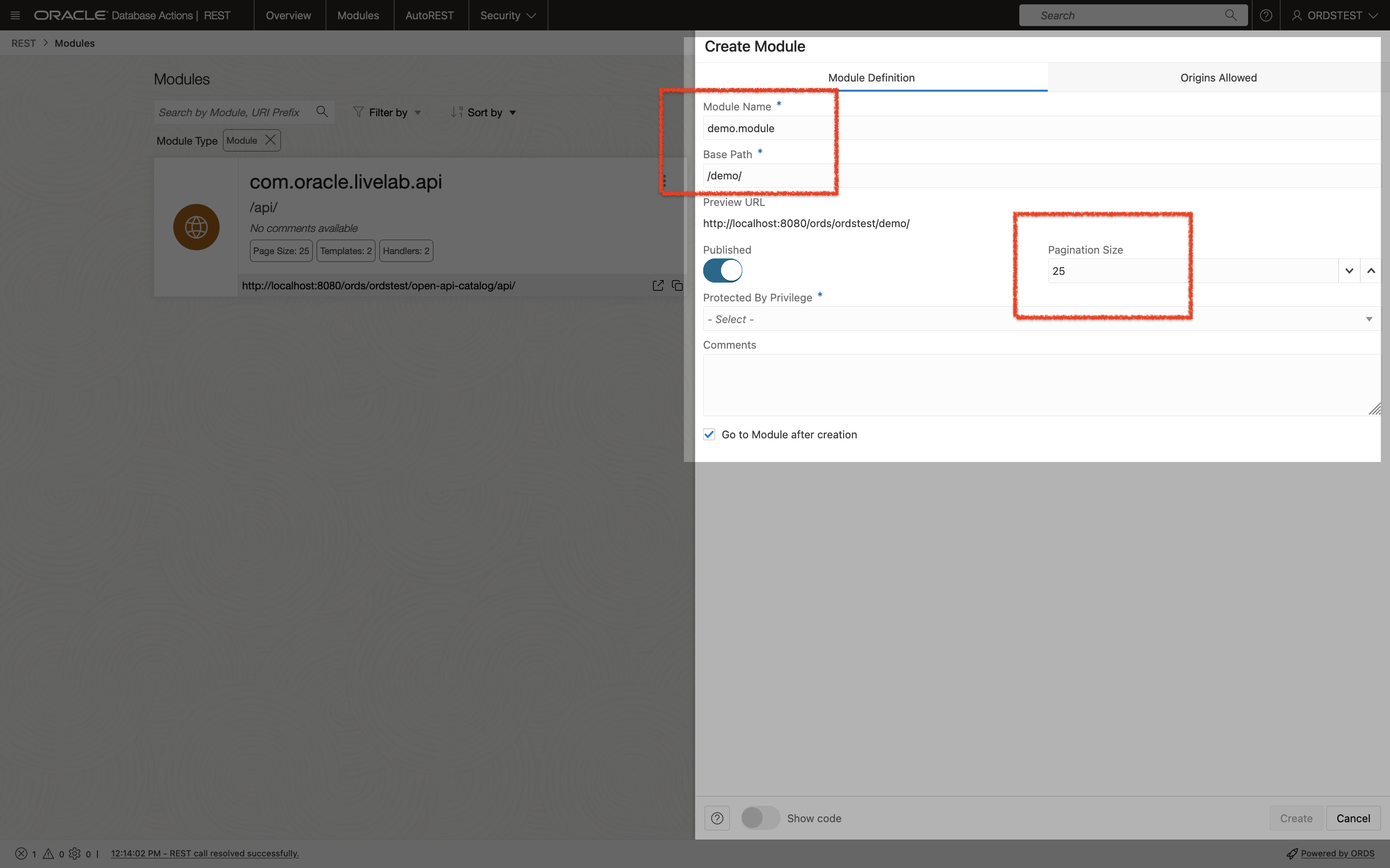

1.1.2.2 モジュールの作成
RESTワークショップ画面がロードされたら、「モジュール」ウィジェットをクリックします。
- 「モジュール」ダッシュボードが表示されます。ダッシュボードの右上隅にある「モジュールの作成」ボタンをクリックします。
- 「モジュールの作成」スライダが表示されます。
それぞれのフィールドに次の値を入力します。
モジュール名: 接続用の任意の希望する名前。たとえば、
demo.moduleです。 - URI接頭辞:
/demo/ - ページ区切りサイズ:
25 - 「権限によって保護済」フィールドで、
「非保護」を選択します
- 「作成」をクリックすると、モジュール設定が保存され、モジュールを作成することを確認するための確認メッセージが表示されます。

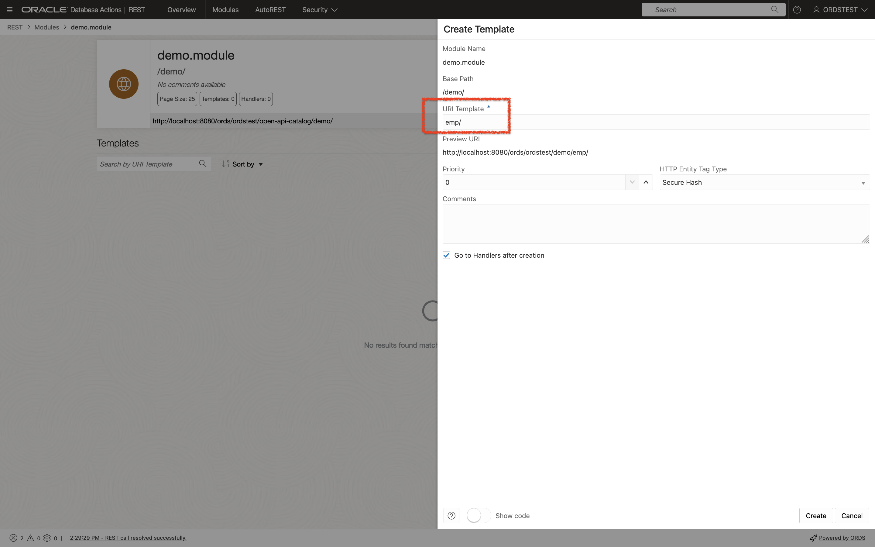

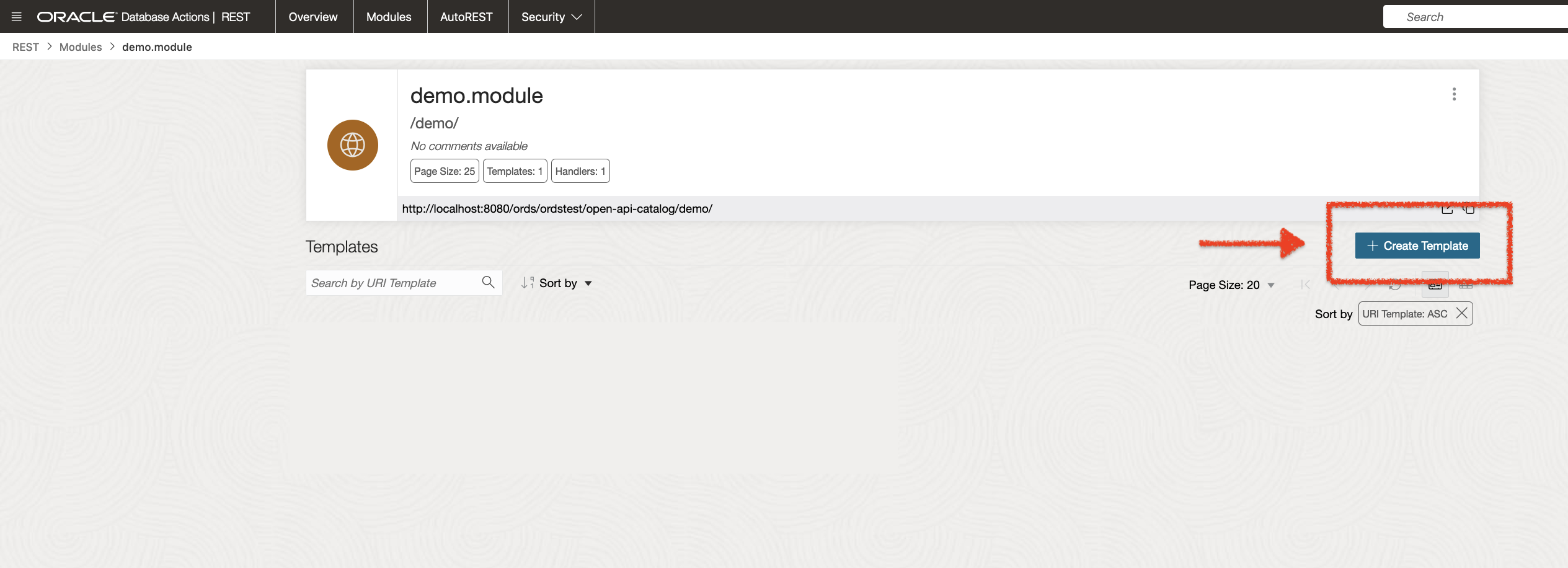

1.1.2.3 テンプレートの作成
- モジュールを作成すると、「テンプレートの作成」画面が自動的に表示されます。「テンプレートの作成」ボタンをクリックします。
- 「テンプレートの作成」画面が表示されます。「URIテンプレート」フィールドに、
emp/と入力します。ノート:
このデモンストレーションでは、デフォルト設定のままにします。 - 「ハンドラの作成」ページが自動的に表示されます。

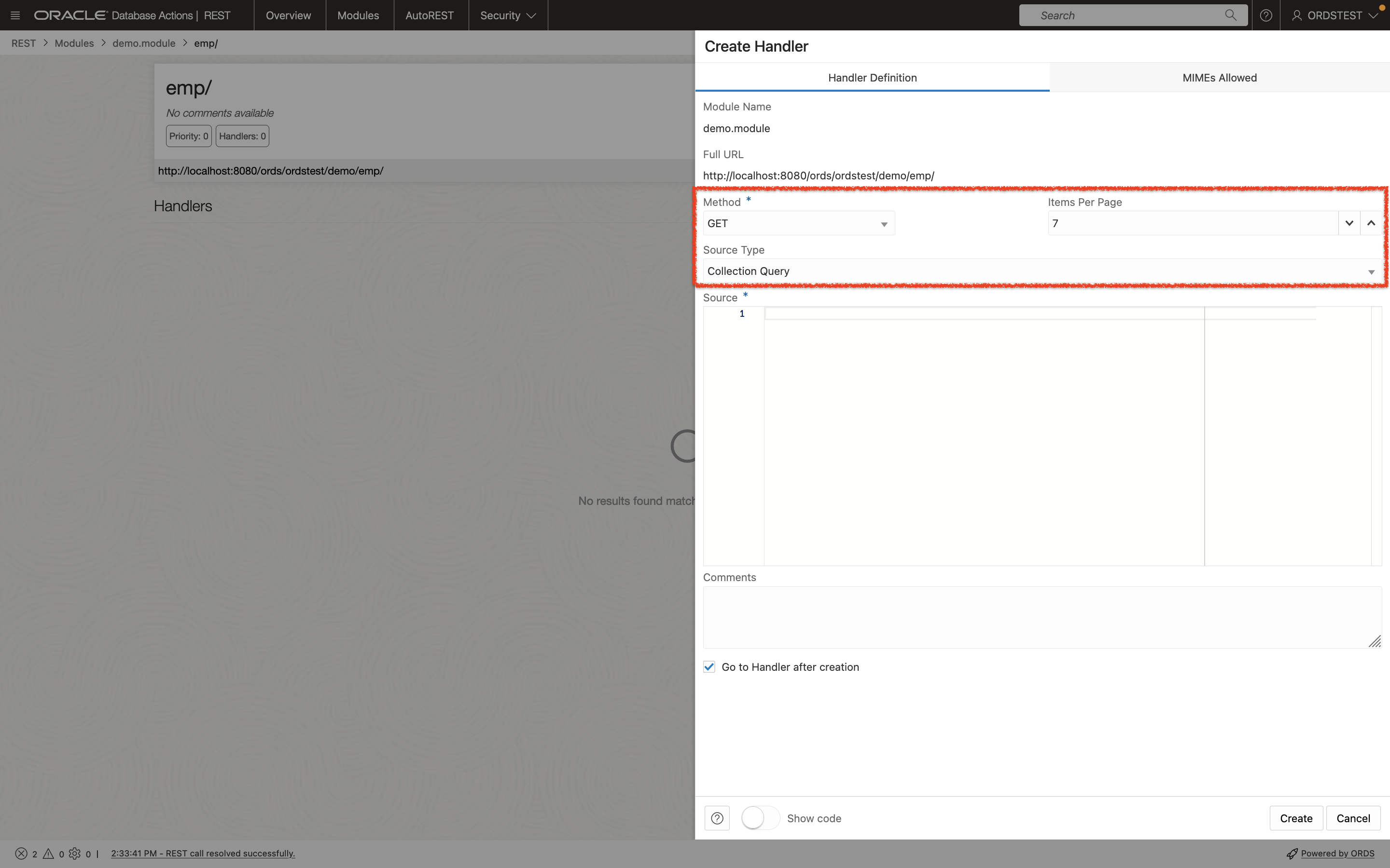

1.1.2.4 ハンドラの作成
ノート:
このチュートリアルでは、GETメソッドを作成します。
- 「ハンドラの作成」ボタンをクリックして
「ハンドラの作成」画面を表示します。次の設定を確認します。- メソッド:
GET - ページ当たりのアイテム数:
7 - ソース・タイプ:
Collection Query
- メソッド:

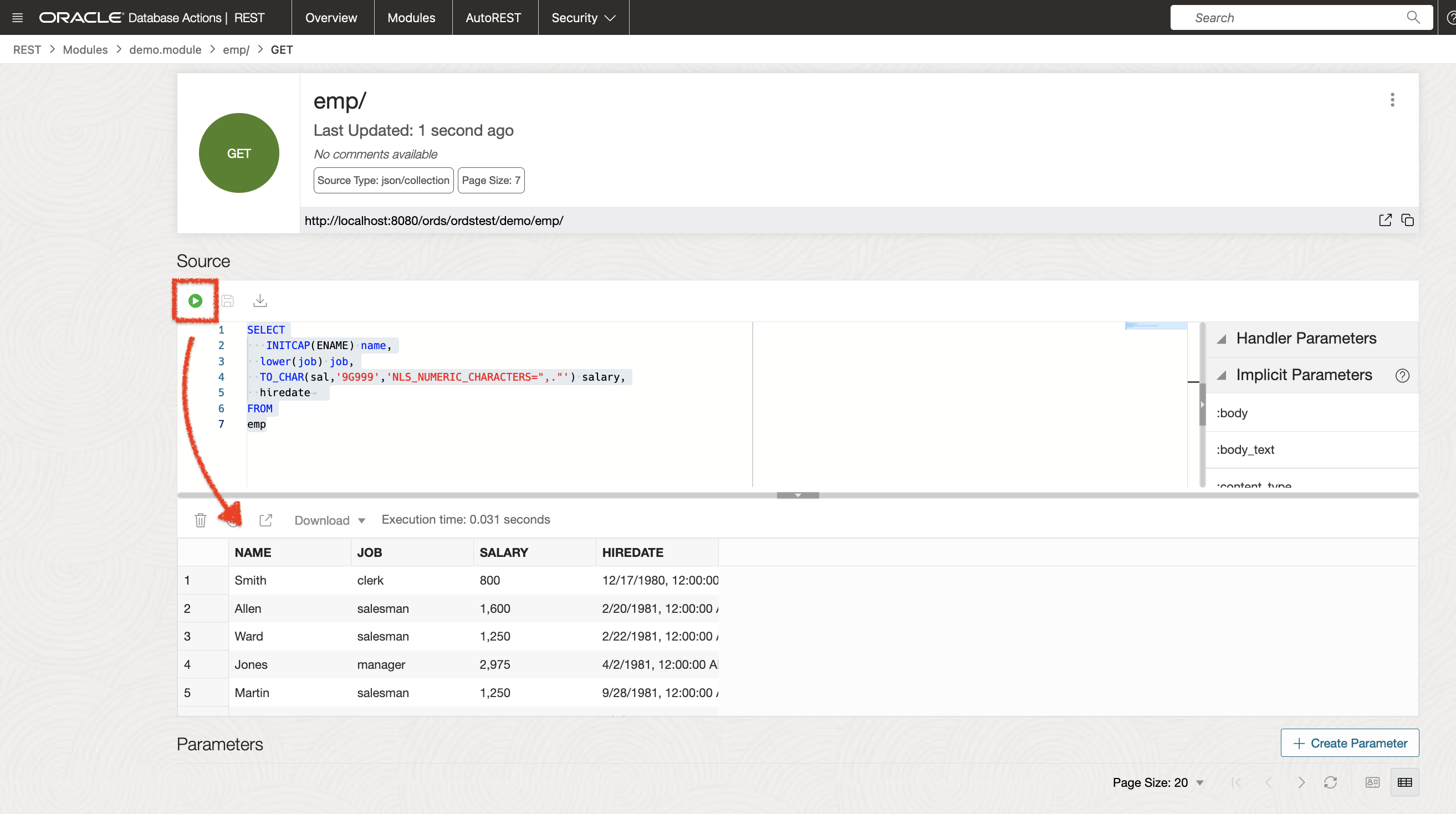

- 「ソース」フィールドに、次のSQL問合せを入力します。
SELECT INITCAP(ENAME) name, lower(job) job, TO_CHAR(sal,'9G999','NLS_NUMERIC_CHARACTERS=",."') salary, hiredate FROM emp「作成」ボタンをクリックすると、「リソース・ハンドラ」ページが自動的に開き、ハンドラを作成することを示す確認メッセージが表示されます。
- その後、SQL問合せをテストできます。これを行うには、「表示」アイコンをクリックします。問合せの結果が出力ウィンドウに表示されます。

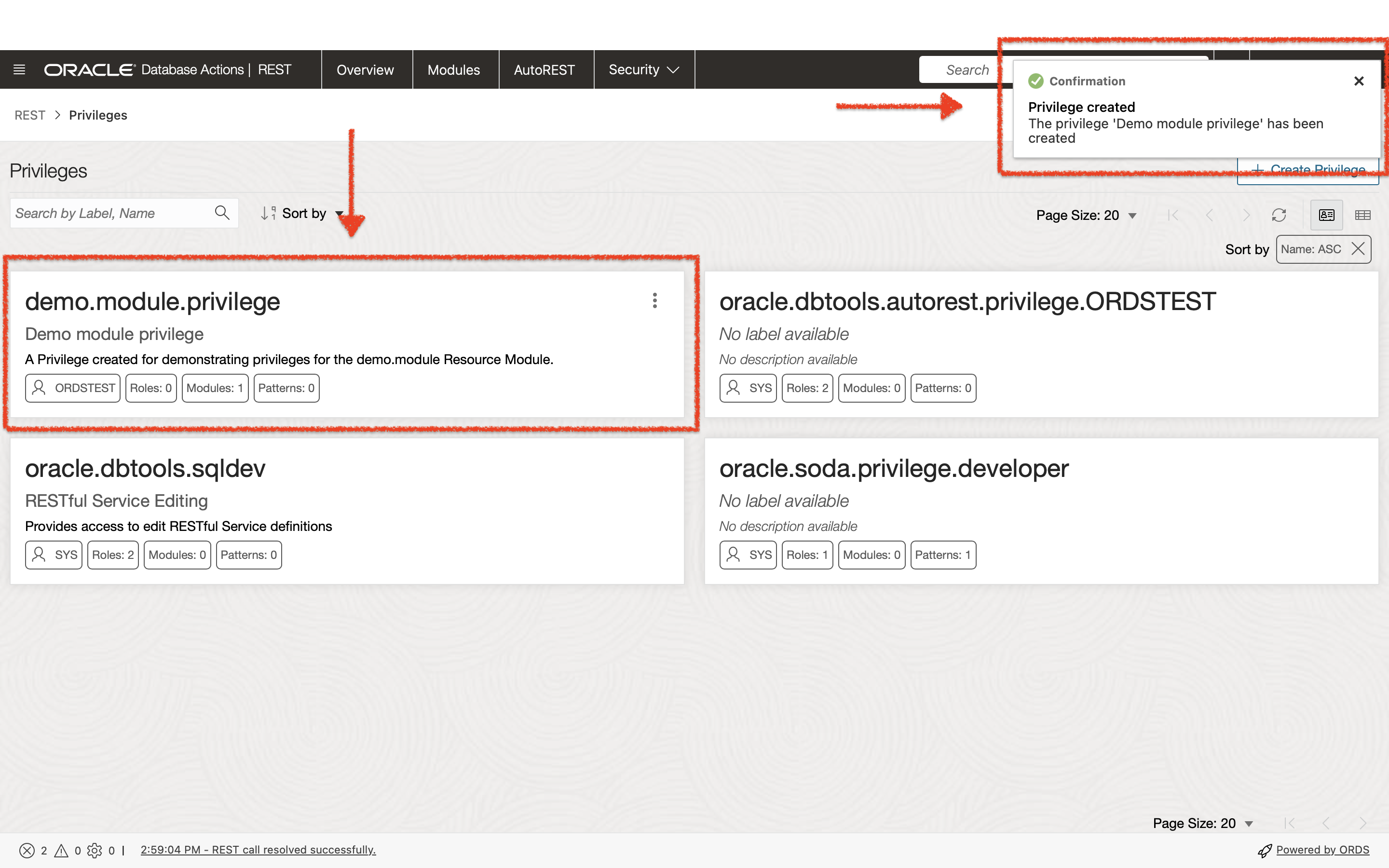

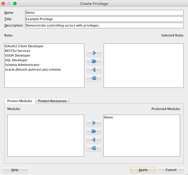

1.1.3 Database Actionsを使用した権限の作成
この項では、権限を作成し保護されたリソースへのアクセスを制御する方法について説明します。

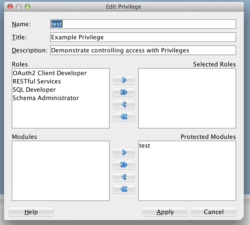

権限は、保護されたリソースへのアクセスを制御するために定義します。権限により、アクセスを、指定されているロールのセット内の少なくとも1つにアクセスできるユーザーに制限します。その後、1つの権限を、1つ以上のリソース・モジュールに関連付けます。これらのリソース・モジュールにアクセスする前に、ユーザーは、認証されてから認可されて、必要なロールのいずれかがそのユーザーにあることを保証されている必要があります。
1.1.3.1 権限を作成する手順
この項では、保護されたリソースへのアクセスを制御する手順について説明します。

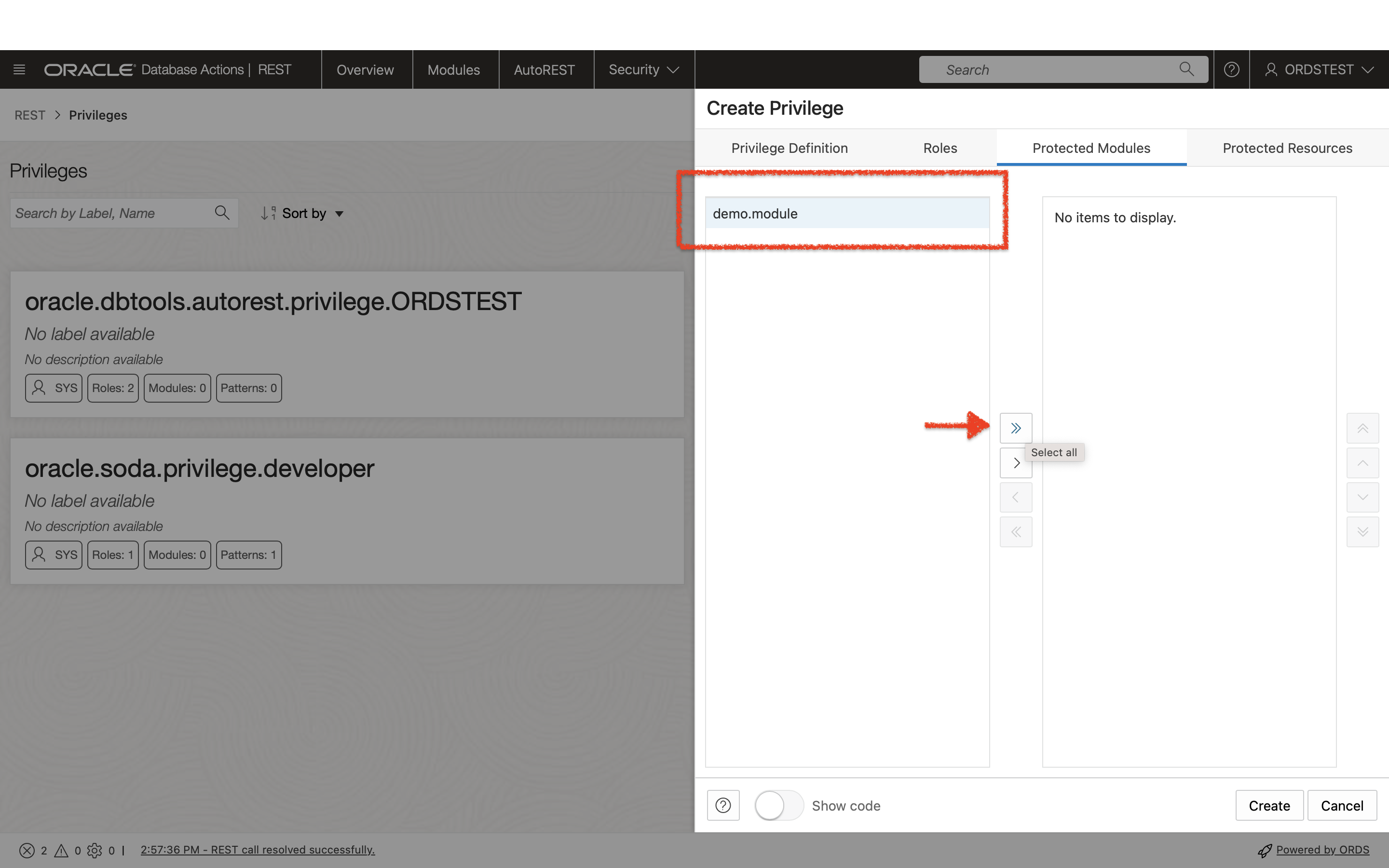

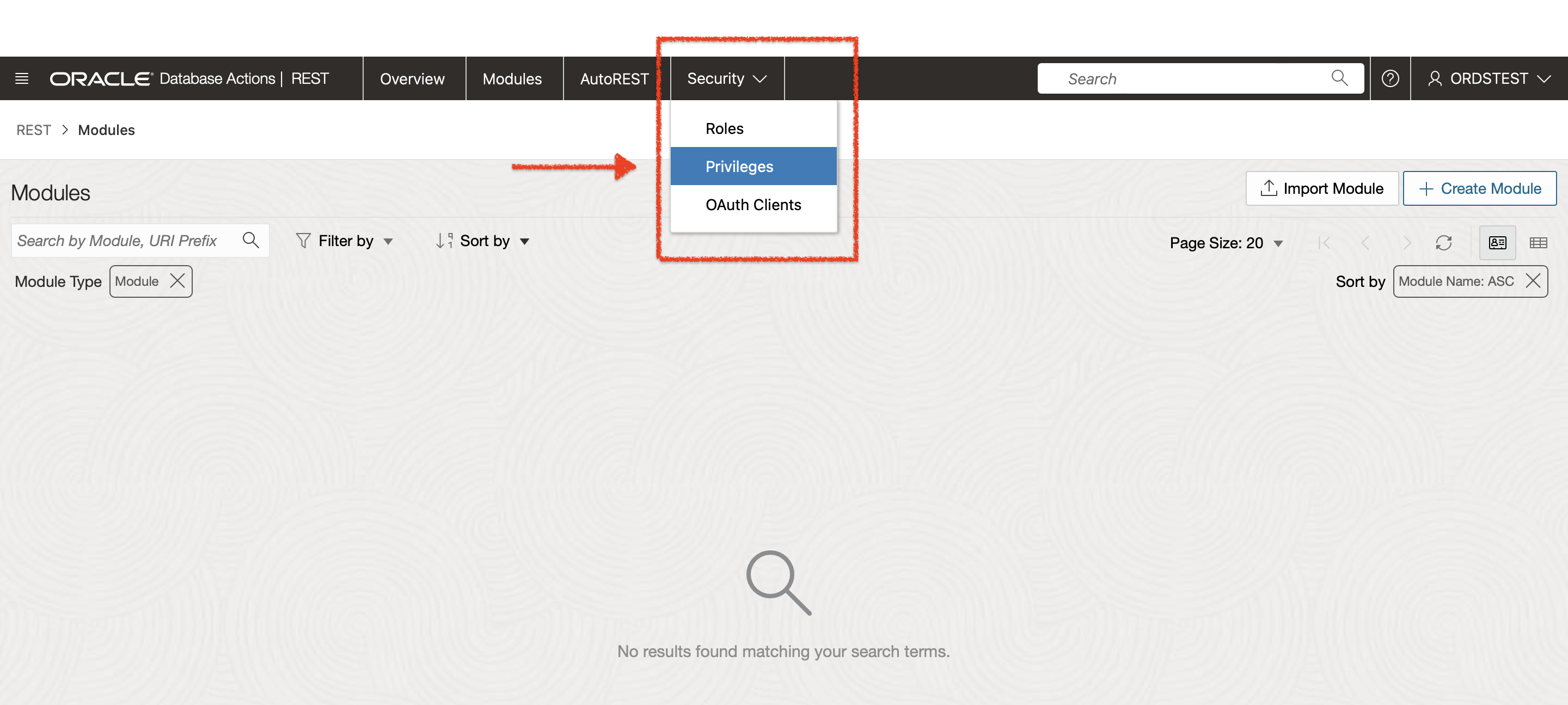

- 「RESTワークショップ」への移動
- 「セキュリティ」メニュー項目で、「権限」を選択します。
- 「権限の作成」をクリックして「権限の作成」画面を表示します。
- それぞれのフィールドに次の値を入力します:
- ラベル:
Demo module privilege - 名前:
demo.module.privilege - 説明:
A Privilege created for demonstrating privileges for the demo.module Resource Module. - 「保護されたモジュール」表に移動します。
demo.moduleリソース・モジュールを左の列から右の列に移動します。これにより、demo.moduleリソース・モジュールがこの権限に関連付けられるようになります。 - 「作成」ボタンをクリックします。新しい権限が正常に作成されたことを示す確認メッセージが表示されます。
ノート:
新しく作成した権限を「権限」ダッシュボードに表示できるようになりました。

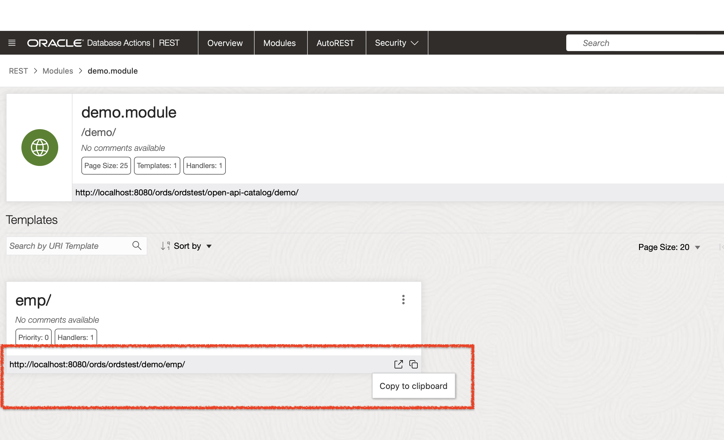

- 作成された権限をテストするには、
demo.moduleのパスに移動します。 emp/URIをコピーします。- Database Actionsからサインアウトします。新しいブラウザ・ウィンドウを開きます。アドレス・バーにそのURIを貼り付け、[Enter]を押します
- リソースが保護されていることを示す、401未許可エラー・メッセージが表示されます。サインイン・プロンプトが表示されていることに注目してください。この権限は特定のロールに関連付けられていないため、Connectロールを付与されているユーザーは、サインインしてこのリクエストからのレスポンスを表示できます。
- データベース資格証明を使用してサインインし、リソースを表示します。
- サインインすると、JSONドキュメントのコンテンツを表示できます。

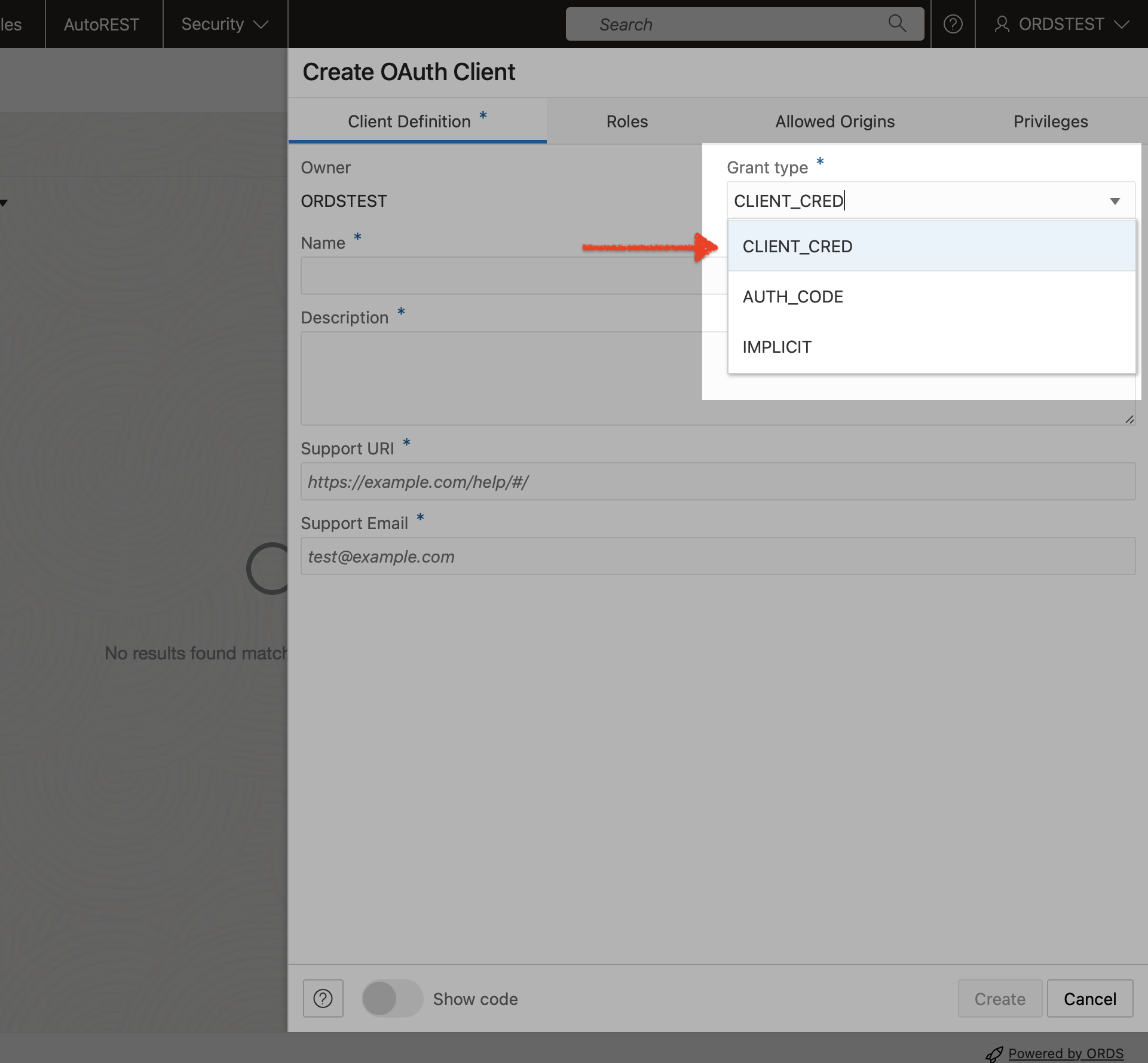

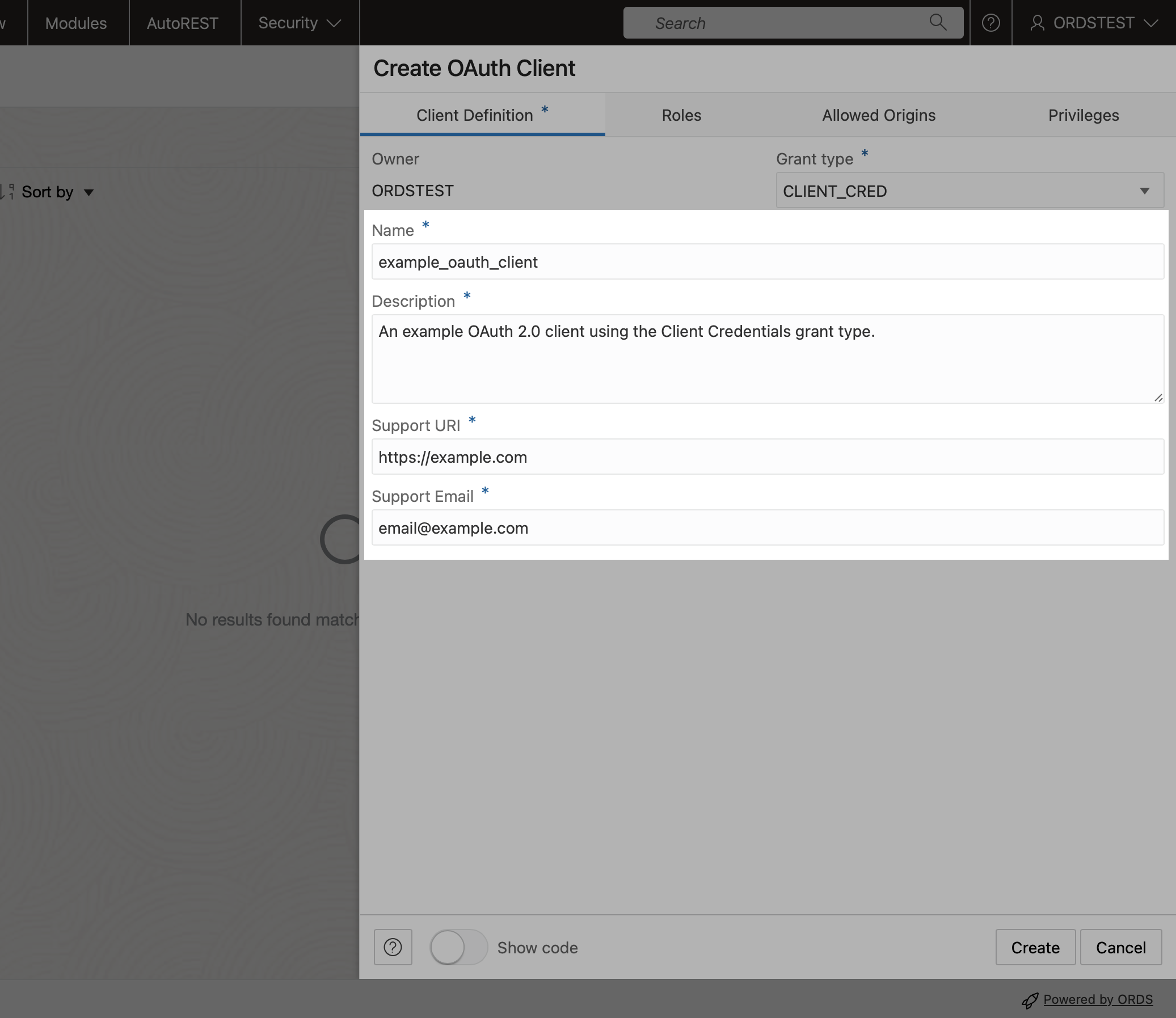

アプリケーションを登録しREST APIにアクセスするには、次の手順を実行します。

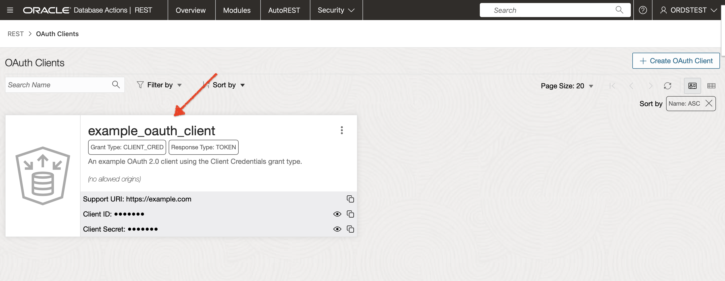

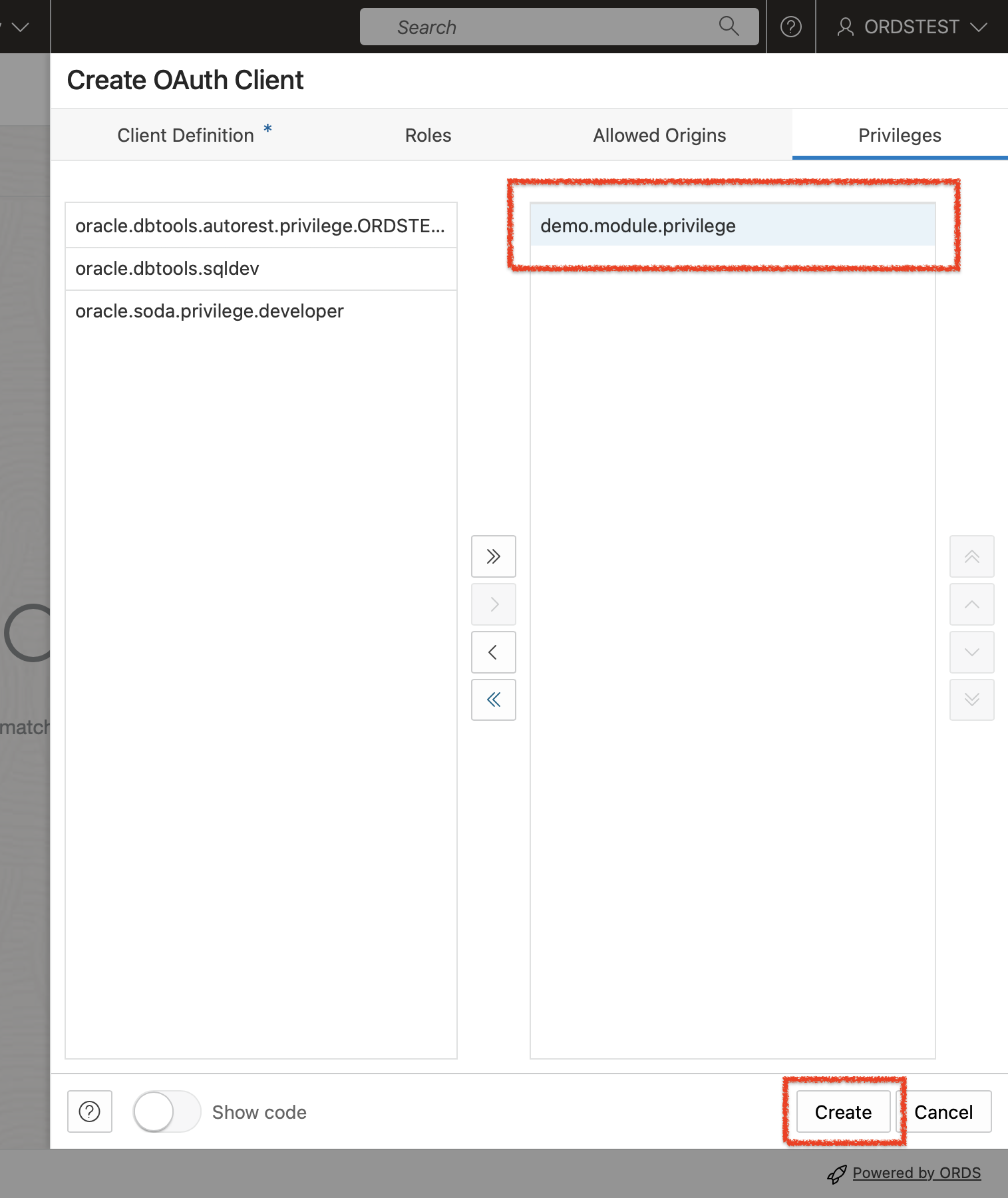

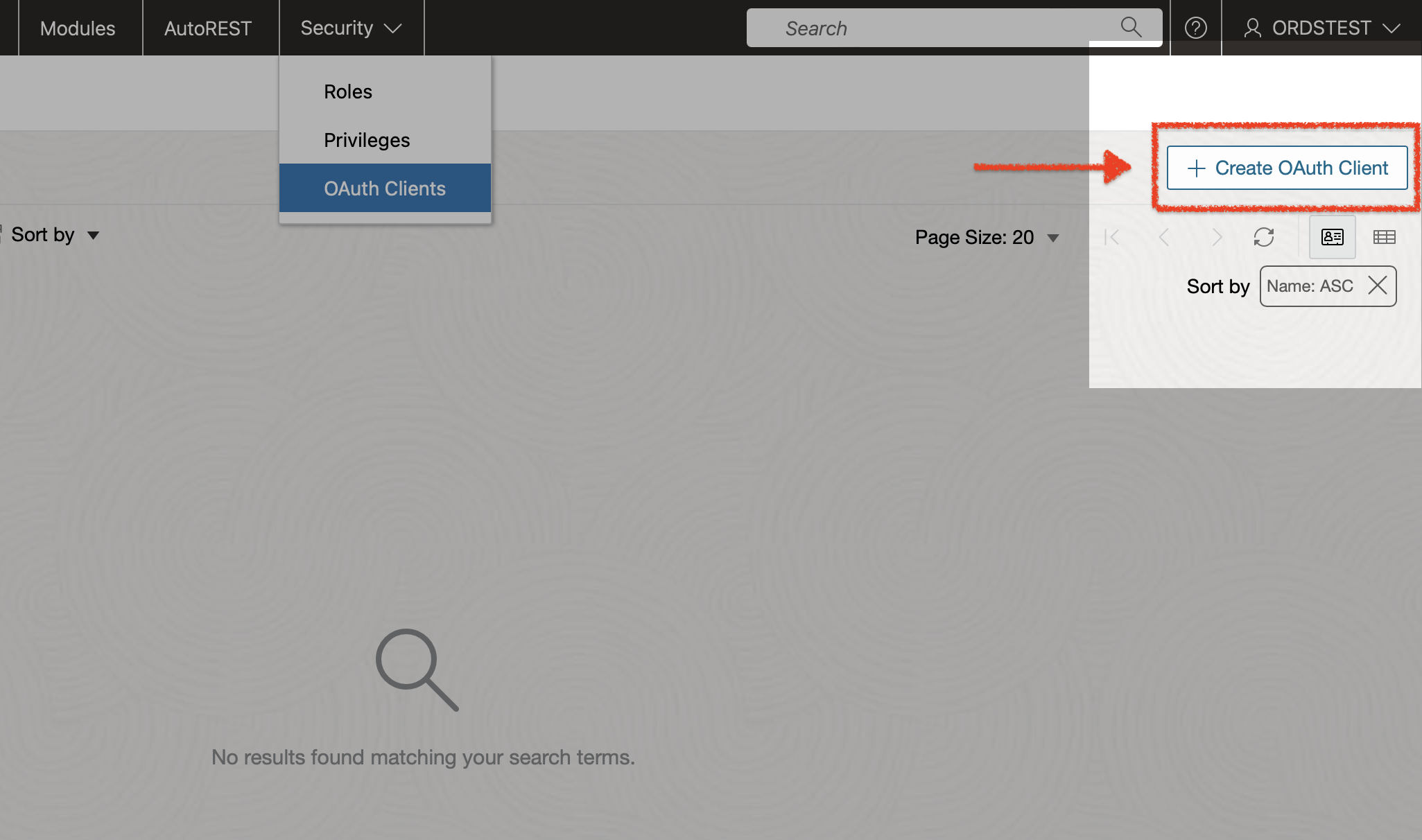

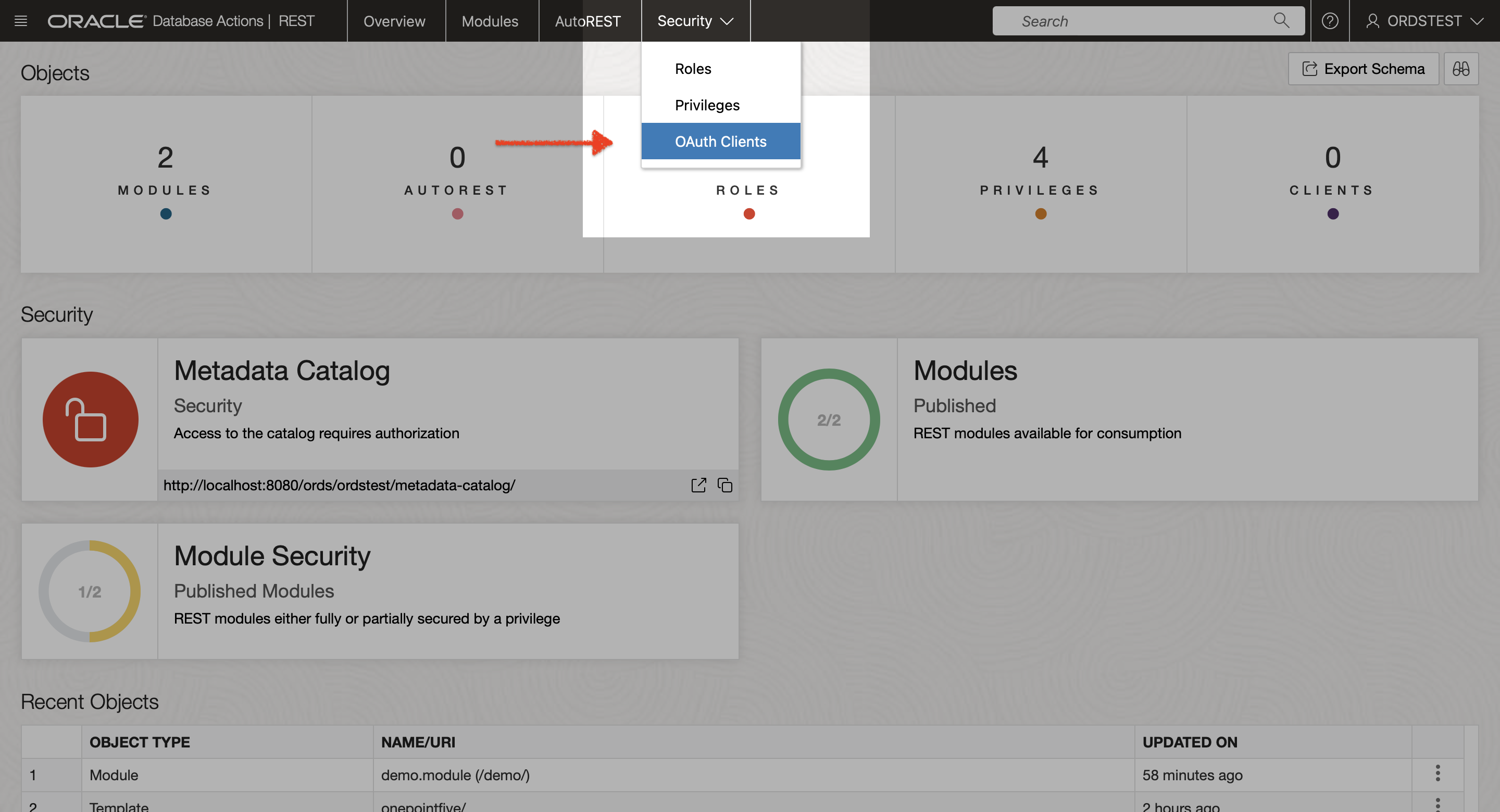

- 「RESTワークショップ」ダッシュボードで、「セキュリティ」メニューから「OAuthクライアント」オプションを選択します。
- 「OAuthクライアント」ダッシュボードが表示されます。「OAuthクライアント」ダッシュボードで、「OAuthクライアントの作成」をクリックします。
- 「OAuthクライアントの作成」スライダが表示されます。
- 「OAuthクライアントの作成」スライダで次の値を入力します。
- 名前:
example_oauth_client - 説明: An example OAuth 2.0 client using the Client Credentials grant type.
- サポートURI:
https://example.com - サポート電子メール:
email@example.com
- 名前:
- 画面の「権限」タブに移動します。前の項で作成した権限を見つけます。それを「使用可能な権限」列から「選択した権限」列に移動します。
ノート:
二重矢印を使用すると、使用可能な権限すべてが「選択した権限」列に移動されます。一重矢印を使用すると、現在選択されている権限のみが「選択した権限」列に移動されます。 - 「作成」をクリックします。
- 「OAuthクライアント」ダッシュボードに戻ると、新しく作成されたOAuthクライアントが見つかります。

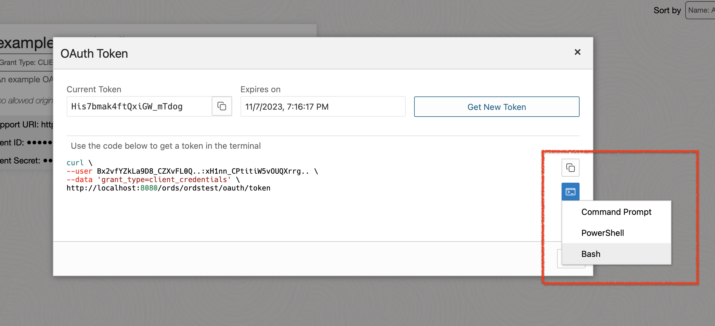

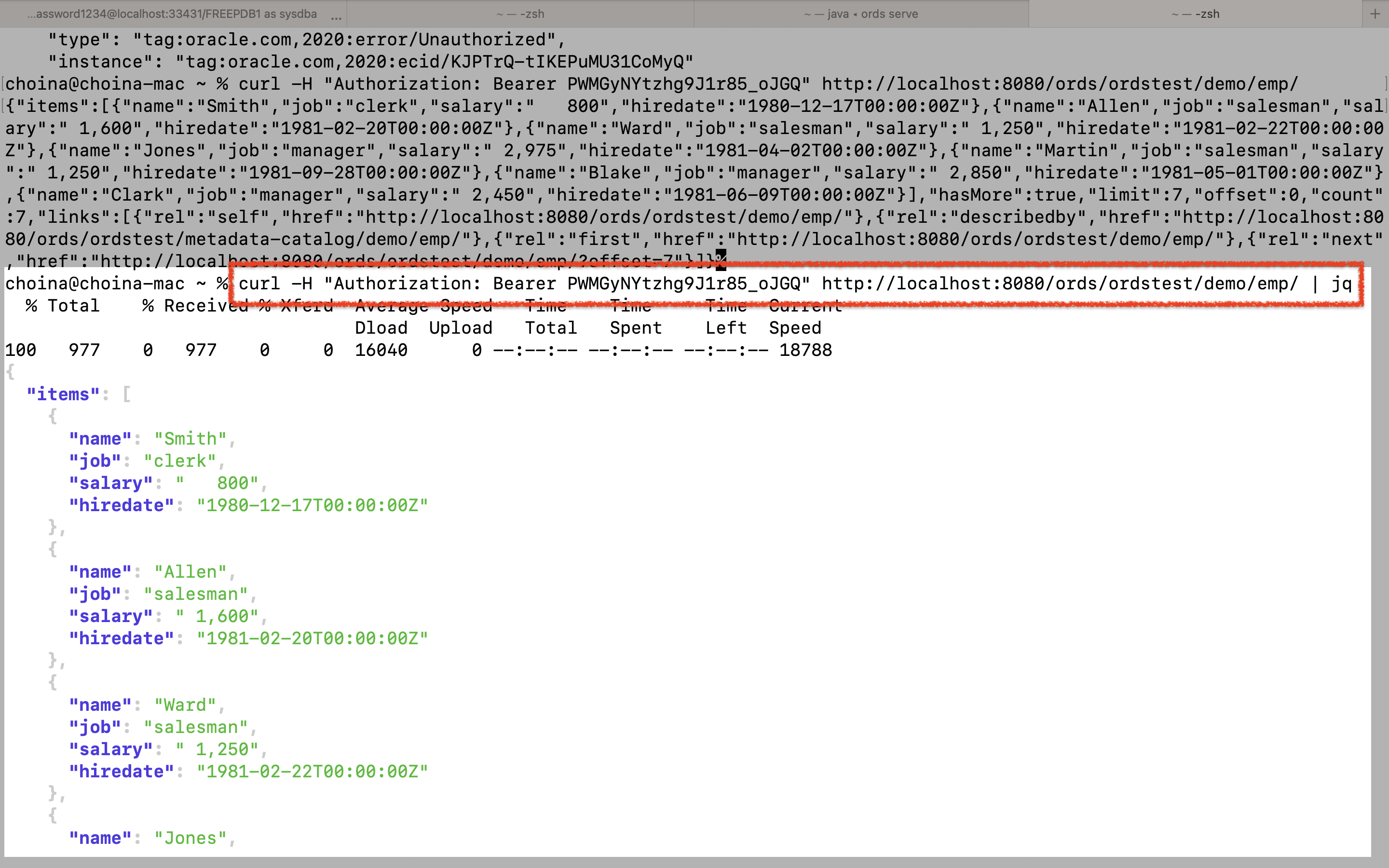

- 「OAuthトークン」が表示されたら、正しいシェル環境を選択します。
- brearerトークンのcurlコマンドをクリップボードにコピーします。

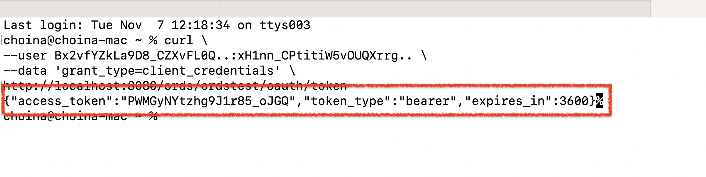

- 提供されたクライアントIDおよびクライアント・シークレットを使用して、次のcurlコマンドを発行し、アクセス・トークンを取得します。
curl \ --user Bx2vfYZkLa9D8_CZXvFL0Q..:xH1nn_CPtitiW5vOUQXrrg.. \ --data 'grant_type=client_credentials' \ http://localhost:8080/ords/ordstest/oauth/token - 期限付きのアクセス・トークンを受け取ります。
- これで、
emp/エンドポイントにアクセスできるようになりました。curlコマンドを作成し、curlコマンドにヘッダーとしてアクセス・トークンを含めたことを確認します。curl -H "Authorization: Bearer PWMGyNYtzhg9J1r85_oJGQ" http://localhost:8080/ords/ordstest/demo/emp/ | jqノート:
JSONレスポンス・ペイロードが読取り可能な形式で構造化されるように、jqコマンドでオプションでパイプを使用できます。

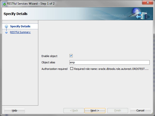

EMP表を有効化します。SQL Developerで、「接続」ナビゲータでEMP表を右クリックし、「RESTサービス」 > 「RESTfulサービスを有効にする」の順に選択して次のウィザード・ページを表示します。
オブジェクトの有効化: このオプションを有効にします(つまり、EMP表のRESTアクセスを有効にします)。
オブジェクト別名: オブジェクト別名として
empを受け入れます。承認が必要: 簡素化のために、このチュートリアルでは承認を要求しないため、このオプションは無効にします。
ウィザードのRESTfulサマリー・ページで「終了」をクリックします。
EMP表がREST HTTPエンドポイントとして公開されます。

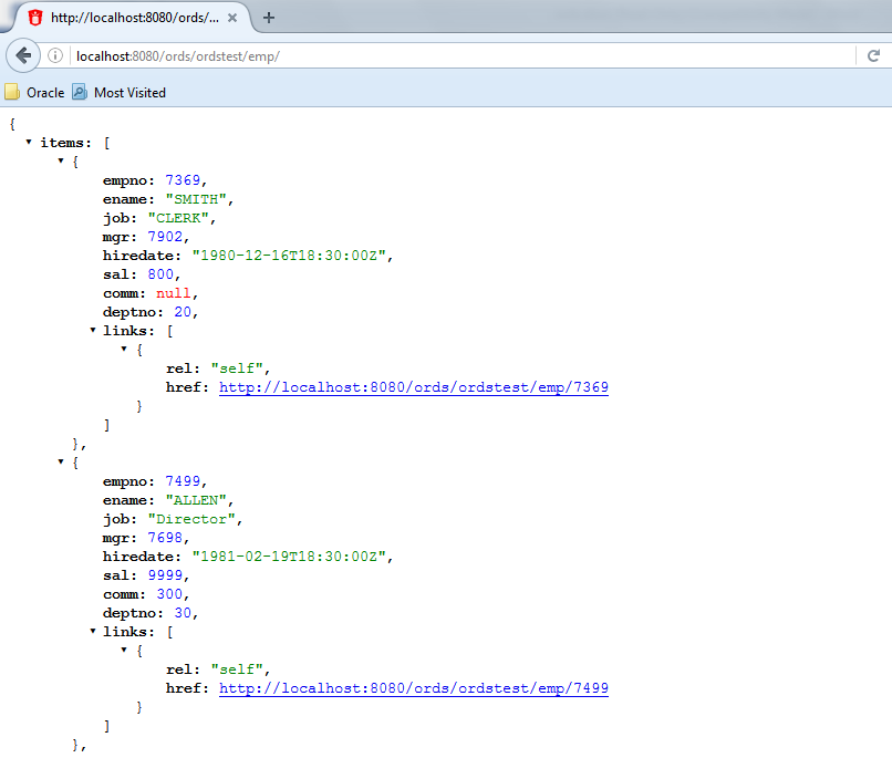

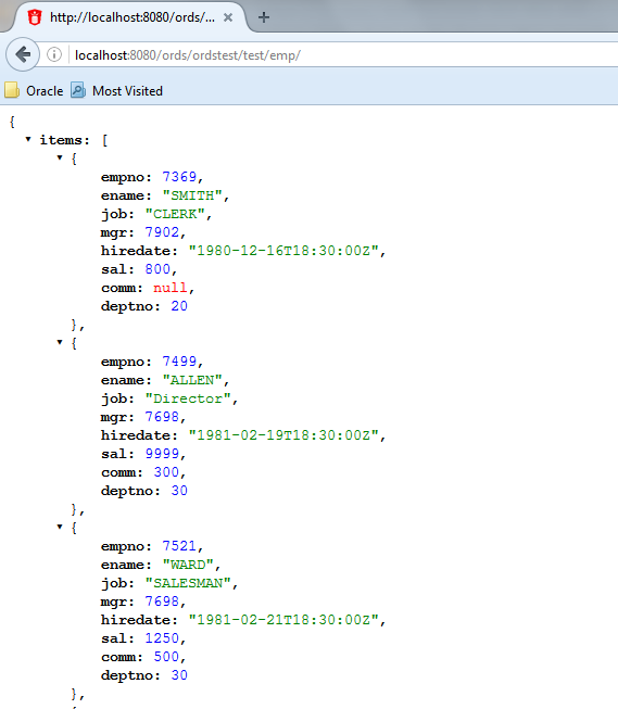

DELETE、PUT、POSTおよびmetadata-catalogエンドポイントも自動生成されています。 -
RESTエンドポイントをテストします。Webブラウザで、次の図に示すように、URL
http://localhost:8080/ords/ordstest/emp/を入力します。-
ORDSTESTスキーマが
/ordstest/パスで公開されました。 -
EMP表が
/emp/パスで公開されました。

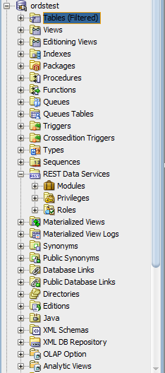

1.1.5.2 「接続」ナビゲータを使用したRESTfulサービスの作成
この項では、接続ナビゲータの「RESTデータ・サービス」ノードを使用してRESTful Serviceを作成する方法を説明します。Oracle REST Data Servicesには、接続ナビゲータを介してRESTfulサービス定義を作成および編集できるようにするオプションが用意されています。
接続ナビゲータの「RESTデータ・サービス」ノードを使用してRESTfulサービスを作成するには、次のステップに従います。
ordstestスキーマで、「RESTデータ・サービス」を選択します。
次のステップでは、RESTfulサービスを作成してテストします。

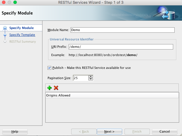

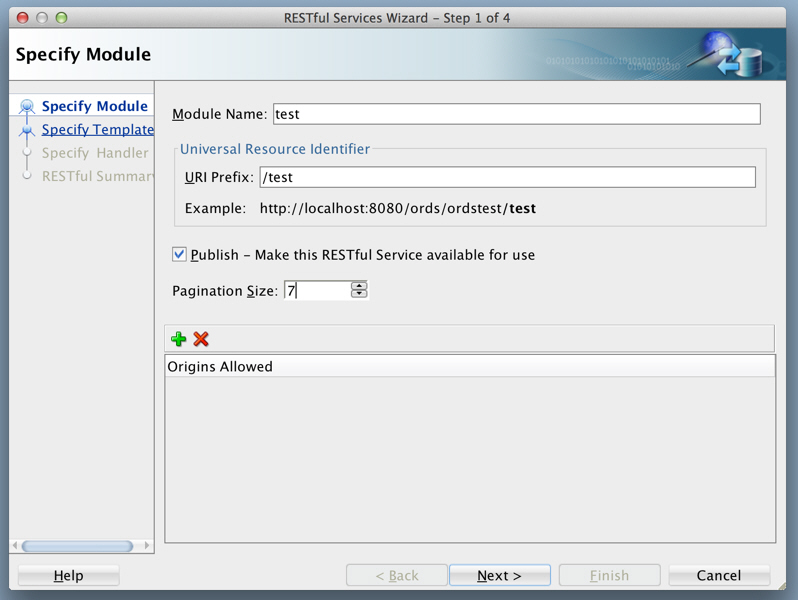

「RESTデータ・サービス」ノードで
「モジュール」ノードを右クリックし、「新規モジュール」をクリックして、「モジュールの指定」ページで情報を入力します。モジュール名: 接続用の任意の希望する名前。たとえば、
demoURI接頭辞:
/demo/公開 - このRESTfulサービスを使用可能にします: 有効化(チェック)。
ページ区切りサイズ:

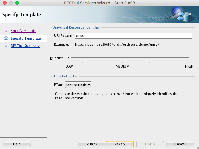

25 -

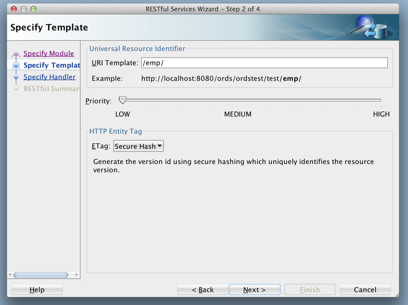

「次」をクリックし、テンプレートの指定ページで情報を入力します。
URIパターン:
emp/残りのオプションはデフォルトを受け入れます。
「次」をクリックして、ウィザードのRESTfulサマリー・ページに移動し、「終了」をクリックします。「モジュール」ノードを展開して、作成したリソース・モジュールを表示します。

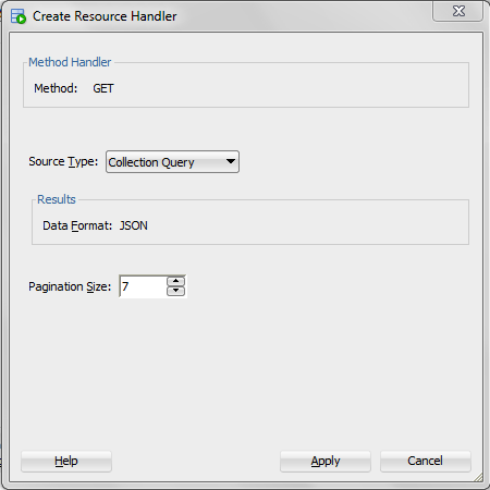

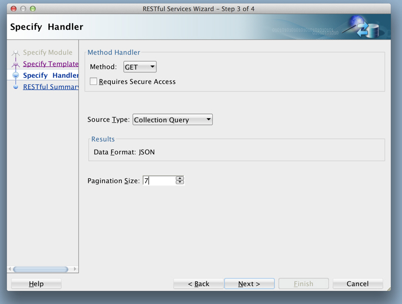

emp/ノードを右クリックして、「追加」ハンドラを選択し、続いてGETメソッドを選択します。 -
リソース・ハンドラの作成ページに関する情報を入力します。
ソース・タイプ:
Collection Queryページ区切りサイズ:
7「適用」をクリックします。

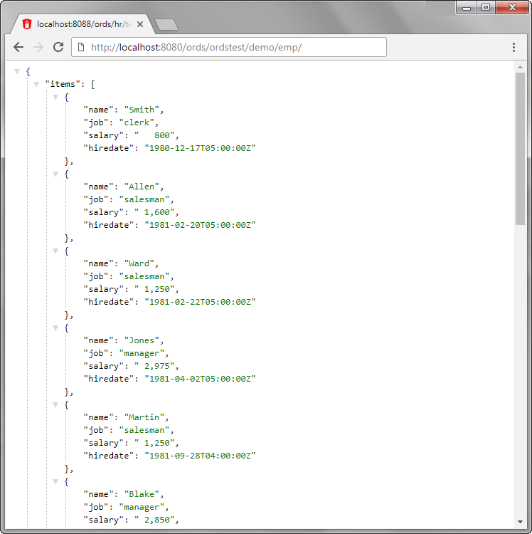

次のステップは、GETリソース・ハンドラの問合せを定義することです。
SQLワークシートで、次の問合せを入力します。
SELECT INITCAP(ENAME) name, lower(job) job, TO_CHAR(sal,'9G999','NLS_NUMERIC_CHARACTERS=",."') salary, hiredate FROM emp -
「RESTハンドラの保存」アイコンをクリックします。「メッセージ - ログ」ペインに、ハンドラがデータベースに保存されることを確認するメッセージが表示されます。
ノート:
「メッセージ - ログ」ペインが表示されない場合は、「ビュー」メニューに移動し、「メッセージ」を選択します。 -

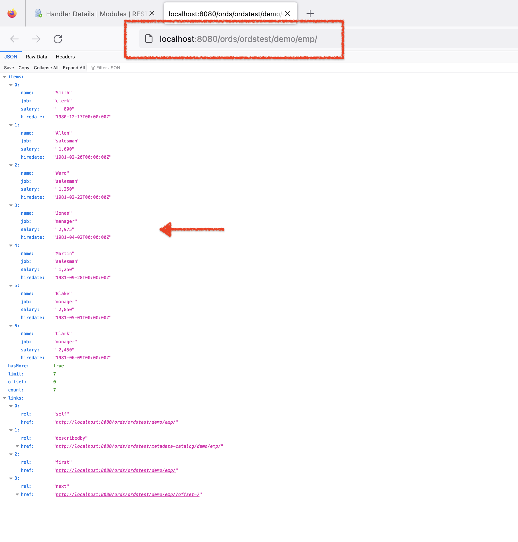

RESTfulサービスをテストします。Webブラウザで、次の図に示すように、URL http://localhost:8080/ords/ordstest/demo/emp/を入力します。
ORDSTESTスキーマが/ordstest/パスで公開されました。
問合せが/demo/emp/パスで公開されました。

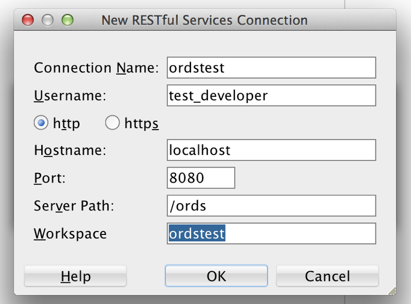

RESTful接続を作成します。SQL Developerで、「表示」 > 「RESTデータ・サービス」 > 「開発」の順に選択します。
「REST開発」ペインで、「RESTデータ・サービス」 > 「接続」の順に右クリックします。
「RESTfulサービス接続」ダイアログ・ボックスで、+ (プラス記号)アイコンをクリックし、選択可能なリストに接続を追加します。
「新規RESTfulサービス接続」ダイアログ・ボックスで、次に示す必要な情報を入力します。
接続名: 接続用の任意の希望する名前。例:
ordstestユーザー名:
test_developerhttpまたはhttps: このチュートリアルでは、簡素化のため、
httpを選択します。ホスト名:
localhostポート:
8080サーバー・パス:
/ordsワークスペース:
ordstest「OK」をクリックし、プロンプトで
test_developerユーザーのパスワードを入力します。 -
モジュールを作成します。「REST開発」ビューで
Modulesノードを右クリックし、「新規モジュール」をクリックして、モジュールの指定ページで情報を入力します。モジュール名: 接続用の任意の希望する名前。例:
testURI接頭辞:
/test公開 - このRESTfulサービスを使用可能にします: 有効化(チェック)。
ページ区切りサイズ:
7 -
URIテンプレート:
/emp/残りのオプションはデフォルトを受け入れます。
「次」をクリックし、ハンドラの指定ページで情報を入力します。
メソッド:
GETセキュア・アクセスが必要: このチュートリアルでは無効化(チェック解除)します。
ソース・タイプ:
7 -

GETリソース・ハンドラの問合せを定義します。
「REST開発」ビューで
Modulesノードの下にあるtestノードを展開します。 -
/emp/ノードを展開し、GETノードを右クリックして「開く」を選択します。 -
GET /emp/用に開いたSQLワークシートで、次のSQL問合せを入力します。select * from emp
「REST開発」ビューの「モジュール」ノードの下のテスト・ノードで右クリックします
「アップロード」をクリックします。モジュールがアップロードされたことを確認する確認ダイアログが表示されます。
http://localhost:8080/ords/ordstest/test/emp/を入力します。-
ORDSTESTスキーマが
問合せが
/test/emp/パスで公開されました。

1.1.5.4 リソースの保護
ここまで、チュートリアルでは、セキュリティなしでテストをした方が簡単なため、作成したRESTfulエンドポイントで意図的にセキュリティを無効化してきました。この項では/test/emp/サービスを保護するため、サービスにアクセスする前にユーザーは認証が必要となります。
保護されたリソースへのアクセスの制御は権限を定義することで行われます。「権限」はアクセスを、指定したロールを少なくとも1セットは持つユーザーに制限します。次に権限を1つ以上のリソース・モジュールに関連付けます。必要なロールの1つを確実に持つように、ユーザーは認証されてから権限が付与され、その後リソース・モジュールにアクセスできるようになります。
リソースを保護するには、次のステップを実行します。

クライアント・アプリケーションを登録します。
Webブラウザで次のURLを入力します。
http://localhost:8080/ords/ordstest/oauth/clients/
プロンプトで、リンクをクリックしてサイン・インし、
test_developerユーザーの資格証明を入力ます。 -
新規クライアントをクリックし、次の情報を入力します。
名前:
Test Client説明:
An example OAuth ClientリダイレクトURI:
http://example.org/redirectサポート電子メール:
info@example.orgサポートURI:
http://example.org/support必要な権限:
Example Privilege -
「作成」をクリックします。
クライアント登録が作成され、クライアントの認可URIが表示されます。暗黙の権限付与認証フロー(
https://tools.ietf.org/html/rfc6749#section-4.2で説明)を使用するクライアントを作成しました。クライアントに割り当てられている「クライアント識別子」および認可URIの値をノートにとります。これらの値は認可フローの開始に使用されます(次の主要ステップ)。
リクエストされたアクセスを確認し、「承認」をクリックします。

許可されたリクエストを発行します。
アクセス・トークンを取得した後は、クライアント・アプリケーションはアクセス・トークンを記憶し、保護されたリソースへのすべてのリクエストに含める必要があります。次の例に示すように、アクセス・トークンはHTTP認可リクエスト・ヘッダー(https://datatracker.ietf.org/doc/html/rfc2616#section-14.8で説明)に含める必要があります。
Host: localhost:8080 GET /ords/ordstest/test/emp/ Authorization: Bearer -i_Ows8j7JYu0p07jOFMEA..
有効なHTTPリクエストの作成をエミュレートするには、cURLコマンドライン・ツールを使用します(必要に応じて、cURLをインストールします)。実際のアプリケーションでは、このリクエストは
XMLHttpRequestなどHTTPリクエストを作成するクライアントによって実行されます。たとえば:curl -i -H'Authorization: Bearer -i_Ows8j7JYu0p07jOFMEA..' http://localhost:8080/ords/ordstest/test/emp/
ただし、この例では、
-i_Ows8j7JYu0p07jOFMEA..を前の手順でメモしたアクセス・トークン値で置き換えます。次のJSONドキュメントのような出力が表示されます。
HTTP/1.1 200 OK Content-Type: application/json Transfer-Encoding: chunked { "items":[ {"empno":7369,"ename":"SMITH","job":"CLERK","mgr":7902,"hiredate":"1980-12-17T00:00:00Z","sal":800,"comm":null,"deptno":20}, {"empno":7499,"ename":"ALLEN","job":"SALESMAN","mgr":7698,"hiredate":"1981-02-20T00:00:00Z","sal":1600,"comm":300,"deptno":30}, {"empno":7521,"ename":"WARD","job":"SALESMAN","mgr":7698,"hiredate":"1981-02-22T00:00:00Z","sal":1250,"comm":500,"deptno":30}, {"empno":7566,"ename":"JONES","job":"MANAGER","mgr":7839,"hiredate":"1981-04-01T23:00:00Z","sal":2975,"comm":null,"deptno":20}, {"empno":7654,"ename":"MARTIN","job":"SALESMAN","mgr":7698,"hiredate":"1981-09-27T23:00:00Z","sal":1250,"comm":1400,"deptno":30}, {"empno":7698,"ename":"BLAKE","job":"MANAGER","mgr":7839,"hiredate":"1981-04-30T23:00:00Z","sal":2850,"comm":null,"deptno":30}, {"empno":7782,"ename":"CLARK","job":"MANAGER","mgr":7839,"hiredate":"1981-06-08T23:00:00Z","sal":2450,"comm":null,"deptno":10} ], "hasMore":true, "limit":7, "offset":0, "count":7, "links":[ {"rel":"self","href":"http://localhost:8080/ords/ordstest/test/emp/"}, {"rel":"describedby","href":"http://localhost:8080/metadata-catalog/test/emp/"}, {"rel":"first","href":"http://localhost:8080/ords/ordstest/test/emp/"}, {"rel":"next","href":"http://localhost:8080/ords/ordstest/test/emp/?offset=7"} ] }ただし、
Authorizationヘッダーが省略された場合には、かわりにステータス401 Unauthorizedが戻されます。
