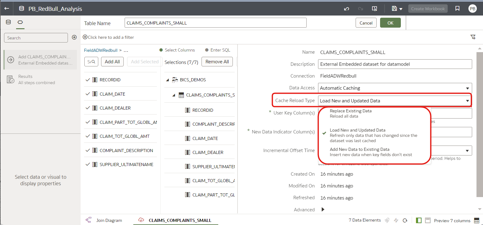

  1. ホーム・ページで、ナビゲータから「データ」をクリックし、リフレッシュするデータセットにカーソルを合せます。
  2. 「アクション」メニュー、「開く」の順にクリックします。
  3. 「結合ダイアグラム」で、リフレッシュする表をダブルクリックします。
  4. 「定義の編集」をクリックします。
  5. データ・アクセス・オプションが右側に表示されていることを確認してください。
    データ・アクセス・オプションが表示されていない場合は、ウィンドウの右端中央にカーソルを合せ、「展開」オプションを探して、「展開」をクリックします。
  6. データ・アクセス・パネルのフィールドを使用して、リフレッシュを構成します。
    • 「キャッシュのリロード・タイプ」で、増分リフレッシュのタイプを指定します:
      • 「新しいデータと更新されたデータをロード」(アップサートとも呼ばれます)を選択し、新規レコードが使用可能な場合または既存レコードが更新された場合、新規データをロードします。たとえば、新規トランザクションのみでなく、既存トランザクションへの変更もロードできます。
      • 新規レコードが使用可能な場合に、「既存データへの新規データの追加」(挿入とも呼ばれます)を選択し、新規データをロードします。たとえば、新規トランザクションのみをロードできます。
      または、データセットに対して増分リロードが適切ではない場合、「既存データの置換」を選択して、すべてのレコードをリロードします(フル・ロードと呼ばれます)。たとえば、データの大部分が変更される状況では、増分ロードよりもフル・リロードを実行する方がより迅速な場合があります。
    • 「キー・フィールド」で、一意のレコードを識別するユーザー・キー列を指定します。
    • 「新規データ・インジケータ列」で、新規または更新データの検出に使用される列を指定します。たとえば、一意のトランザクションID列を選択して、データ・ソース内の新規トランザクションを識別できます。
    • データ内のタイムスタンプとデフォルトのOracle Analyticsタイムゾーン(協定世界時(UTC))で時間差異がある場合、「増分オフセット時間」で、デフォルト(なし)を変更します。たとえば、ソース・システム・レコードがUTCよりも8時間遅れている太平洋タイム・ゾーン(PST)の場合、増分オフセット時間を8時間に設定します。

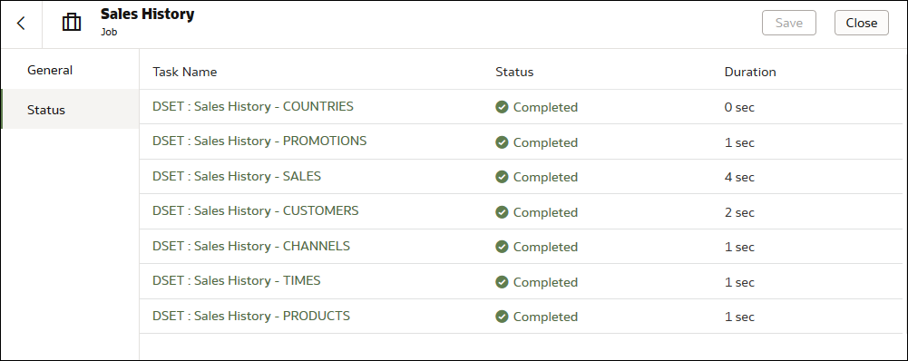

  3. 「履歴」タブをクリックして、そのデータセットで完了したデータ・ロード・ジョブを参照します。
  4. そのリスト内のジョブをクリックして、ジョブの概要を示す「一般」タブを表示します。
  5. オプション: 「ステータス」タブをクリックすると、ジョブの一部として実行されたタスクが表示されます。
    リスト内のタスクをクリックして、そのタスクのログ情報を表示します。ロードが増分だった場合、「増分」に設定された「リフレッシュ・モード」が表示されます。
