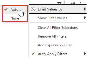

  3. フィルタ・バーで、「フィルタ・バー・メニュー」をクリックし、「次により値を制限」にカーソルをあわせます。
    フィルタ・バーの「次により値を制限」ボタン
  4. 「自動」をクリックしてフィルタの制限された選択値を表示するか、「なし」をクリックしてフィルタのすべての選択値を表示します。
    「自動」および「なし」の「次により値を制限」選択オプション
