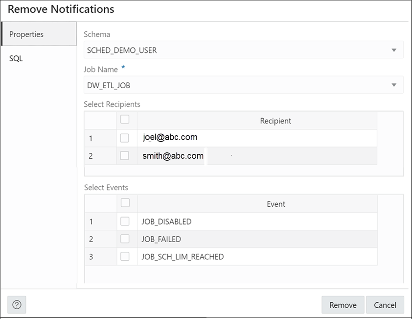

9.2.6 通知
スケジューラに対してEメール・サーバーが設定されている場合のみ、通知を作成できます。
「通知」ページでは、ジョブ・イベントに関連する通知を表示、作成、編集および削除できます。また、ページの右上にある「通知電子メール・サーバー」アイコンをクリックして、電子メール・サーバーの詳細を表示できます。
メッセージごとに、ジョブ、受信者の電子メール・アドレスと送信者(または送信者なし)を指定可能で、メッセージの件名と本文を変更し、フィルタ条件を設定できます。複数の受信者およびイベントが指定されている場合、Oracle Schedulerでは、<recipient,event>の組合せごとに個別の通知レコードが作成されます。この方法で作成された通知のセットのコンテンツは、各通知のコンテキスト・メニューに表示される「集計済の編集」を使用して編集できます。「編集」は、単一の通知の内容を編集します。
通知は、ジョブ名、ジョブ所有者、受信者およびイベントでフィルタできます。「通知の削除」アイコンをクリックして、複数の通知を選択して削除できます。通知が選択されていない場合([Ctrl]+クリックを使用して1つの通知の選択を解除)、「通知の削除」ダイアログが表示され、選択したジョブ、ジョブと受信者、ジョブとイベント、またはジョブとイベントと受信者のすべての通知を削除できます。
