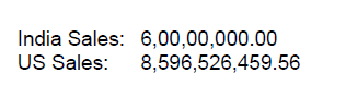

この例では、通貨コードを動的に設定する必要はありません。 XMLデータには次の要素があります:
<TOTAL_SALES>
    <US_SALES>8596526459.56</US_SALES>
    <INDIA_SALES>60000000</INDIA_SALES>
</TOTAL_SALES>
テンプレートにこれら2つの合計フィールドを表示します。
US_SALESの場合、「パブリッシャ」プロパティ・フィールドの構文は次のとおりです:
<?format-currency:US_SALES;'USD'?>
実行時には、次の図に示すようにフィールドが表示されます:

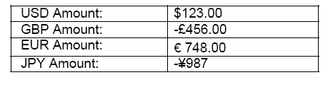

例: 単一レポートでの複数通貨コードの表示
この単純なXMLコードには、Amount (Trans_amount)を含む要素と、ISO通貨コード(Cur_Code)を含む要素が含まれます。
<ROW>
  <Trans_Amount>123</Trans_Amount>
  <Cur_Code>USD</Cur_Code>
</ROW>
<ROW>
  <Trans_Amount>-456</Trans_Amount>
  <Cur_Code>GBP</Cur_Code>
</ROW>
<ROW>
  <Trans_Amount>748</Trans_Amount>
  <Cur_Code>EUR</Cur_Code>
</ROW>
<ROW>
  <Trans_Amount>-987</Trans_Amount>
  <Cur_Code>JPY</Cur_Code>
</ROW>
これらの各金額を適切な通貨記号で表示するには、金額を表示するフィールドのテンプレートに次の情報を入力します:
<?format-currency:Trans_Amount;Cur_Code;'true'?>
次の図は、生成される複数通貨レポートを示しています:
