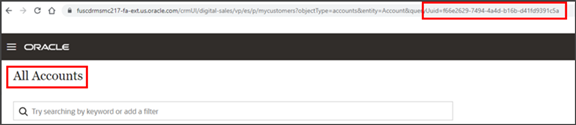

  2. 保存済検索を表示し、そのUUIDをコピーします。 保存済検索ページのURLにUUIDが表示されます。
    これは、保存済検索のUUIDを取得する方法のスクリーンショットです。
    Visual Builder Studioで表を営業ダッシュボードに追加するときに、UUIDを使用します。

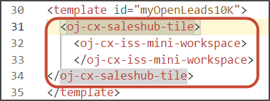

  6. 表の場合は、既存のプレースホルダtemplateタグの間にこのコードを入力します。
    <oj-cx-saleshub-tile>
        <oj-cx-iss-mini-workspace>
        </oj-cx-iss-mini-workspace>
    </oj-cx-saleshub-tile>
    表の新しいコードのスクリーンショットを次に示します。
    これは、表のtemplateコードのスクリーンショットです。

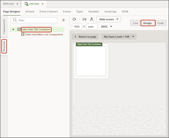

  7. 「設計」ボタンをクリックします。
    これは、「設計」ボタンのスクリーンショットです。
  8. 「構成」ペインで、Sales Hub Tile Containerをクリックします。
    これは、「構成」タブのスクリーンショットです。

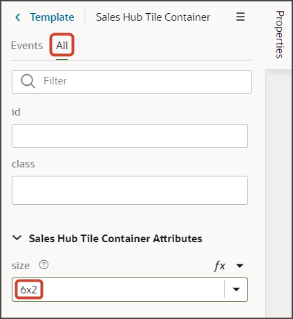

  9. 「プロパティ」ペインの「すべて」タブで、サイズとして6x2を選択します。
    これは、表サイズを設定するスクリーンショットです。
    表内のデータが選択したサイズに対して幅が広すぎる場合は、スクロールバーが自動的に表示されます。

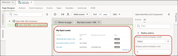

  12. 「表示オプション」フィールドで、「TABLE」を選択します。
  13. 表示する最大行数フィールドに3と入力します。
    表には最大3行が表示されます。 それ以上のデータが存在する場合は、「すべて表示」リンクが表示されます。
    これは、表を追加するスクリーンショットです。

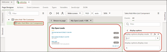

    表のかわりにリストを追加するには、「表示オプション」フィールドの値をLISTに変更します。 リストと表は、同じ基礎となるコンポーネント「Sales Hubミニ・リスト・コンポーネント」を使用し、両方とも保存済検索によって移入されます。
    たとえば、表のかわりにリストのテンプレートを作成するスクリーンショットを次に示します。
    これは、リストを追加するスクリーンショットです。

  16. 保存済検索の識別子フィールドに、保存済検索のUUIDを入力します。
    UUIDは、保存済検索の一意の識別子を指します。 保存済検索ページのURLにUUIDが表示されます。

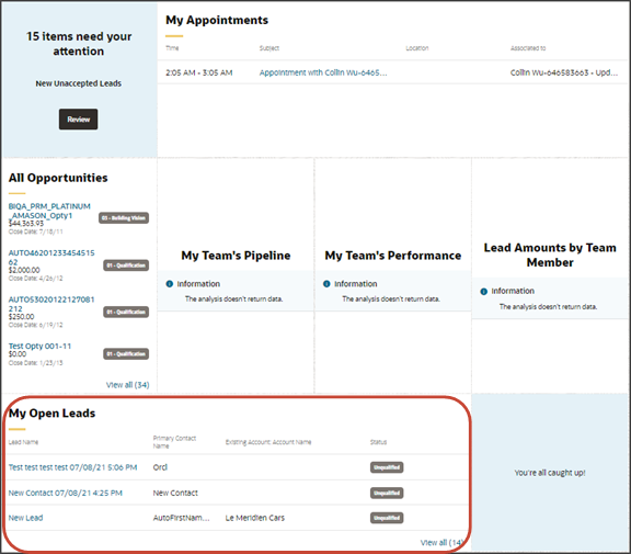

  17. 「プレビュー」ボタンをクリックして、ランタイム・テスト環境の変更を表示します。
    これは、Visual Builder Studioの「プレビュー」ボタンのスクリーンショットです。
    次に例を示します。
    これは、新しい表テンプレートが表示された営業ダッシュボードのスクリーンショットです。

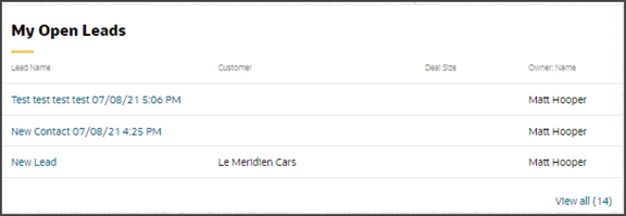

  4. 「プレビュー」ボタンをクリックして、ランタイム・テスト環境の変更を表示します。
    表内の変更が表示されていることに注意してください。
    これは、異なる列セットが表示されている表のスクリーンショットです。
