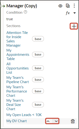

  2. 「Manager (Copy)」レイアウトの「プロパティ」ペインで、+ (「セクションの追加」)アイコン→+ (「新規セクション」)をクリックします。
  3. 「セクションの作成」ダイアログの「タイトル」フィールドで、My DV Chartなどのセクション・タイトルを入力し、「OK」をクリックします。
    ノート:
    タイトルはセクションの名前であり、ダッシュボードで実行時にセクションがどのように表示されるかではありません。 ランタイム・タイトルは、この手順で後ほど設定するチャート・タイトル・フィールドから取得されます。
    新しく追加されたセクションがレイアウトの下部に追加されます。 セクションの表示順序を変更できます。 「セクション」リージョンで「上に移動」および「下に移動」矢印を使用します。
    これは、変更可能な「マネージャ」レイアウトのスクリーンショットです。

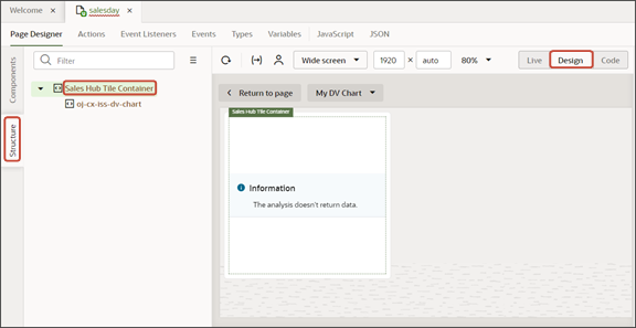

  7. 「設計」ボタンをクリックします。
    これは、「設計」ボタンのスクリーンショットです。
  8. 「構成」ペインで、Sales Hub Tile Containerをクリックします。
    これは、「構成」タブのスクリーンショットです。

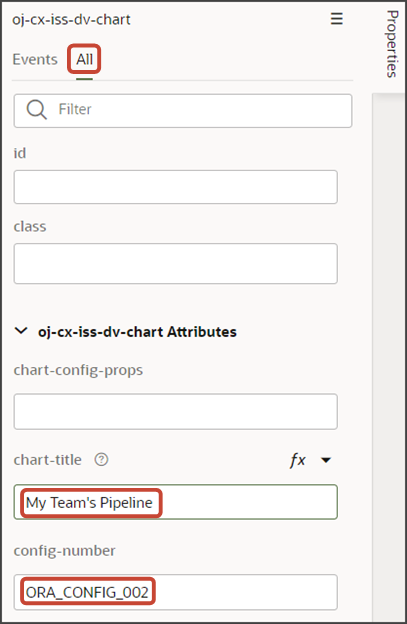

  10. 「構成」ペインで、oj-cx-iss-dv-chartをクリックします。
  11. 「プロパティ」ペインの「タイトル」フィールドに「自分のチームのパイプライン」と入力します。
  12. 「構成番号」フィールドに、「ビジュアライゼーション構成」ページで以前に作成したビジュアライゼーションの参照番号を入力します。
    これは、ビジュアライゼーションのプロパティを設定するスクリーンショットです。

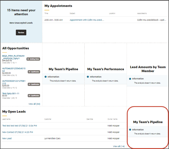

  13. 「プレビュー」ボタンをクリックして、ランタイム・テスト環境の変更を表示します。
    これは、Visual Builder Studioの「プレビュー」ボタンのスクリーンショットです。 これは、営業ダッシュボードに追加された新しいビジュアライゼーションのスクリーンショットです。
