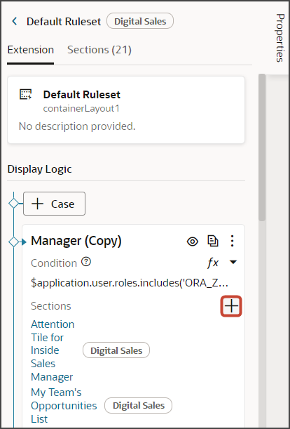

  3. 「Manager (Copy)」レイアウトの「プロパティ」ペインで、+ (「セクションの追加」)アイコン→+ (「新規セクション」)をクリックします。
    これは、Visual Builder Studioのレイアウトにセクションを追加するスクリーンショットです。

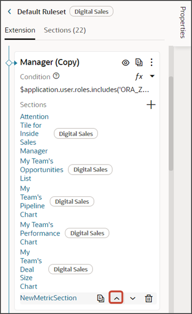

    新しく追加されたセクションがレイアウトの下部に追加されます。 「上に移動」矢印を使用して、新しいセクションをレイアウトの上部に移動します。
    これは、レイアウト上でセクションを上に移動するスクリーンショットです。

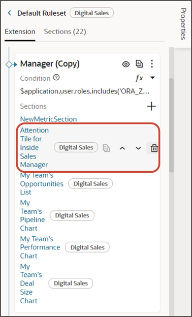

  5. 既存のAttention Tile for Sales Managerセクションを削除します。
    これは、レイアウト上のセクションを削除する方法のスクリーンショットです。

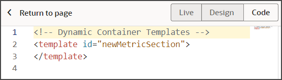

  7. 「コード」ボタンをクリックします。
    これは、「コード」ボタンのスクリーンショットです。
    NewMetricSectionテンプレートが表示され、空のプレースホルダtemplateタグが表示されます。
    これは新しいtemplateコードのスクリーンショットです。

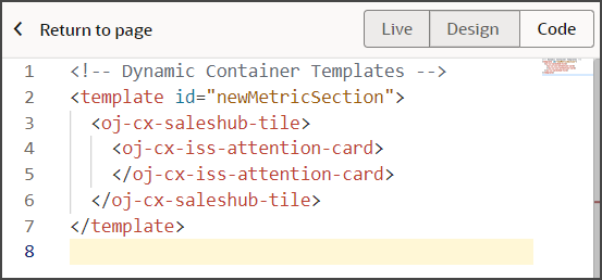

  8. 新しいメトリック・カード・リージョンをダッシュボード・レイアウトに追加するには、既存のプレースホルダtemplateタグの間にこのコードを入力します。
    <oj-cx-saleshub-tile>
        <oj-cx-iss-attention-card>
        </oj-cx-iss-attention-card>
    </oj-cx-saleshub-tile>
    メトリック・カードの新しいtemplateコードのスクリーンショットを次に示します。
    これは、注意コンポーネントのtemplateコードのスクリーンショットです。

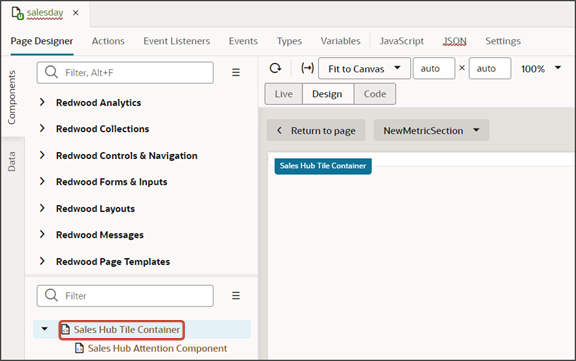

  10. 「構成」ペインで、Sales Hub Tile Containerをクリックします。
    これは、「構成」ペインのスクリーンショットです。
  11. 「プロパティ」ペインの「すべて」タブで、サイズとして8x1を入力します。
  12. 「構成」ペインで、Sales Hub Attention Componentをクリックします。

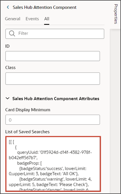

    ノート:
    テンプレート・エディタに追加したコードは、「プロパティ」ペインの「保存検索」のリスト・フィールドに表示されます。
    これは、保存済検索のリスト・フィールド内にUUIDがどのように表示されるかを示すスクリーンショットです。
